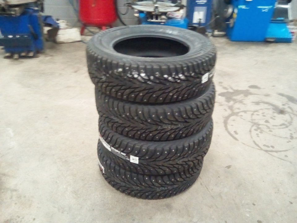

Ну наконец то поменял резину машина теперь держит дорогу ну и тормозит. АБС не работает ни как не пойму принцип вообще с чего она считывает инфу с передних колес датчик есть и смотрит он тупа на шруз ни какого зубчатого колиса нет корочи не поняточка какая то.
приобрел резю ту что с завода ставят 235/65/17 но честно говоря еслиб была вторая попытка взял бы 255/60/17 так как она бы смотрелась самое то эта смотрится не много узковато.
почувствуй разницу нафига то была запихана 275/55/17 резина

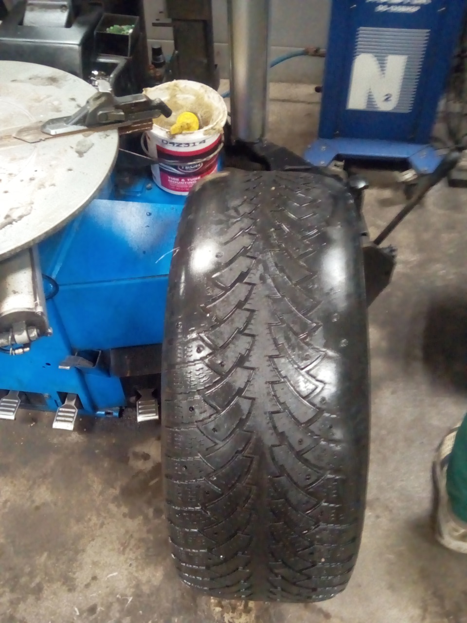

это то что мне досталось с машиной, грыживой слик;)хахахахх

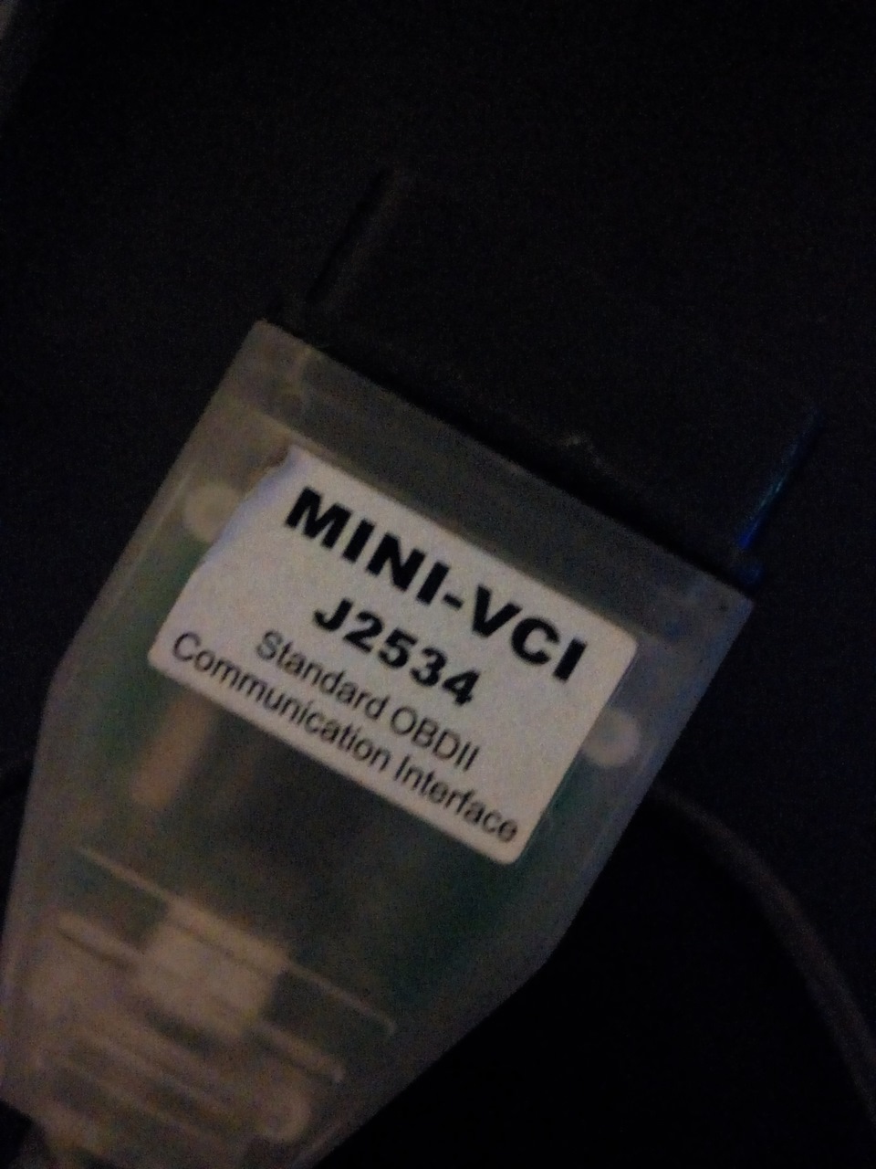

проги нет
Закажи с китая за 1500руб. И будет тебе счастье
есть у меня провод
А что за провод, сделай фотку, может моя прога подойдет, если что пришлю))))
так китайский
Неее у меня к сожалению не такой)))
