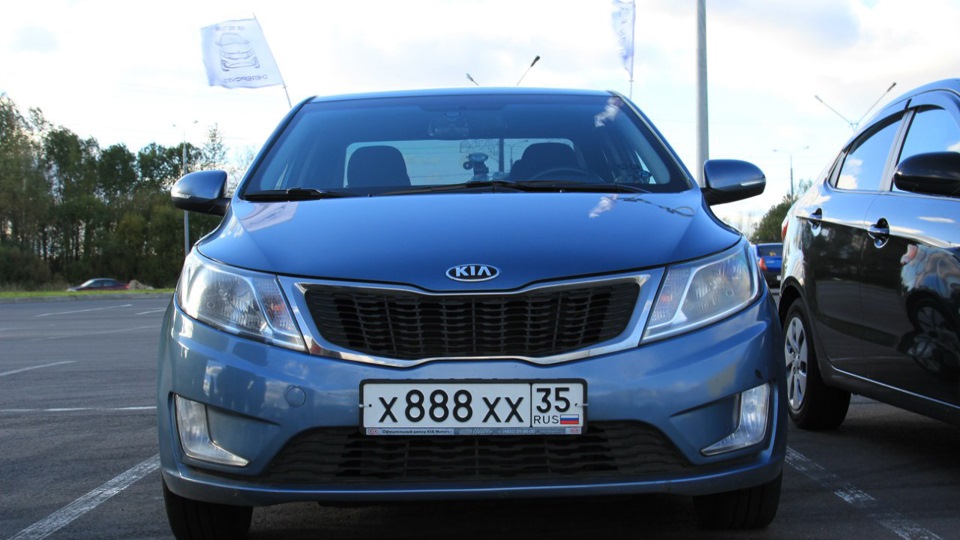

Всех с праздниками! Сегодня заметил такую ерунду, закрываю машину на центральный замок с брелка и она не мигает аварийкой. А когда открываешь, то мигает. В чем может быть проблема? Если закрывать на сигнализацию, то всё как обычно

У меня тоже самое было. Оказалось задняя дверь не закрывалась. Я снял обшивку двери и тягу (которая кнопку двигает) поправил.
Так комп показывает, что всё закрыто, плюс я из салона смотрел, что кнопки закрываются и снаружи за ручки дергал
Причину нашел, вот www.drive2.ru/l/8607747/
Молодец!
Кажется не мигает, если что то не закрыто дверь или багажник…
Если бы было что-то не закрыто, то компьютер бы показал на дисплее.
Да точно… Может попробовать клемму с аккума снять, пускай сбросится вся электроника? Больше не знаю что посоветовать даже…
В компекте с машиной два ключа-брелка, с обоих так?
да, два
Когда что то открыто то так может быть, если у меня например я знаю точно, багажник открыт и я закрыл машину, то после того как я хлопну багажник, мигнёт аварийкатак и с дверьми происходит ! Сядь в машину, закрой двери и попробуй закрыть центральный замок. Только ключ в замок зажигания не вставляй. Удачи!
Всё перепробовал. И при закрытой багажник (с брелка) открывал, мигала, закрывал (багажник), мигала. Компьютер тоже не показывает, что что-то открыто
Ну тогда прости, не могу подсказать
И на том спасибо
