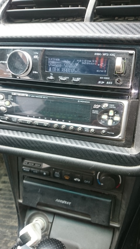

к НГ решился на новый фронт и 5 канальный усь
итак собрал бюджетный моно бренд :) Уралъ
Усь Ural AK 5.300
Миды Ural AS-W165MB
Твиттеры URAL AS-W30TW
Саб будет в стелсе как только его закончу, пока еще не определился какой будет стоять дин.

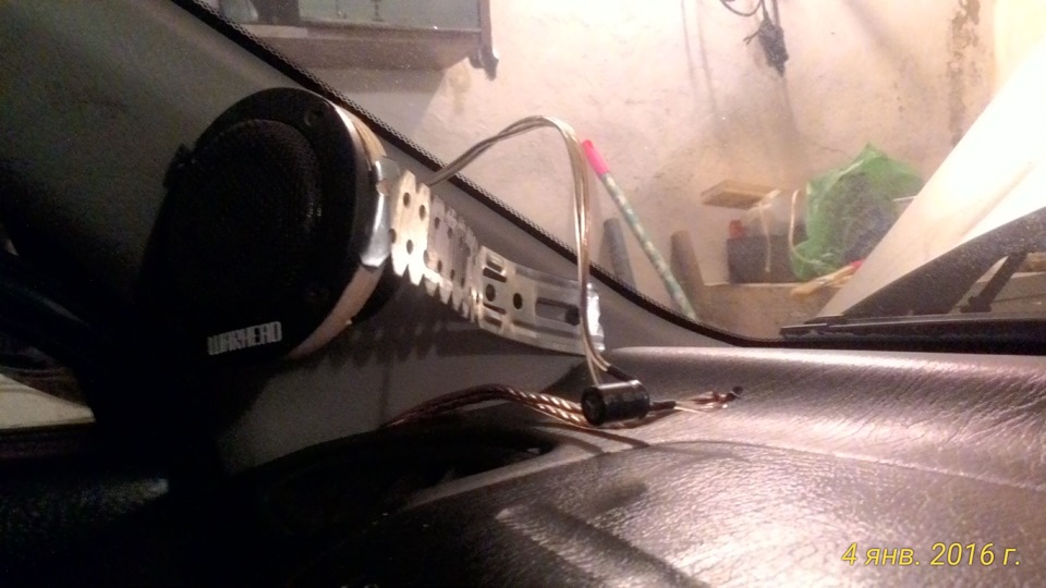

Пока ГУ стоит купленное за пару бутылок пива никакой поканалки или нормального среза по частотам нет и не будет *cry*, на твиттеры впаян конденсатор на 22мкФ (срез около 1300гц)
миды вообще без среза ибо "должны" "играть" от 36гц до 7000. катушку считать пока лень но как достанет их перекрикивание твиттеров на верхах так буду мотать

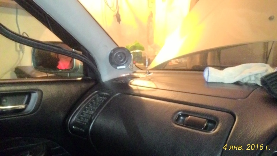

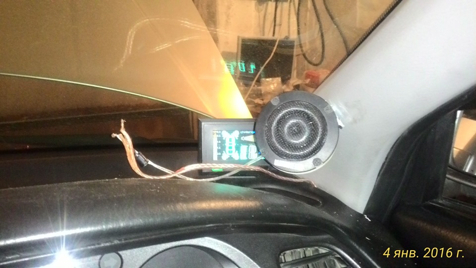

за*бся ловить твиттеры по торпеде, решил что они будут на стойках.
немного заколхозил их. как придет тепло так буду натягивать чулок и проклеивать смолой. пока так. эстетически, канеш, бесит… но пока у нас около -20 я не готов морозить руки.
Итого:
миды басят, если на ГУ навернуть ++ на басс, честно срут мне в голову тем что пытаются играть высокие частоты, как то "глухо" что ли играют, пока не срежу их сверху, видимо, и не пойму в чем проблема.
после пищалок от морэлей… инструментал играет в десятки раз лучше и более честно. не цокают(чем задрали морэли).
пробовал разные варианты подключения фронта к усилку:
в мост на 2 канала миды + твиттеры в паралель и на каждый дин на отдельный канал.
оставил каждый дин на отдельном канале.
Жду февраль-март и снова покупаю 80й пион, без вариантов. очень жалею что пришлось продать…

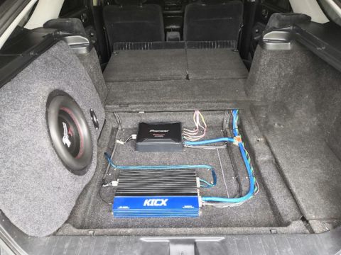

убрал усь в подпол багажника(между основным полом и запаской есть подпол), ближе к весне буду думать с охлаждением, греется он нормально. предыдущий DLS XM40 спокойно бы там ужился.
ПыСы: покупка Урала обусловлена скидками. усь вышел 7300 с доставкой из МСК и фронт еще 6000 в городе.
усь пришлось допиливать в городе. фонила земля. по телефону в интернет магазине предложили отправить обратно или же у "своих" мастеров сделать всё как описано на форуме магнитолы. ну еще 200р за "ремонт" я не считаю.
Доволен всем… без саба пичалька, но скоро будет и саб.
А, совсем забыл. пришлось хорошенько порезать железо в двери ибо с кольцом в 20мм корзина мидов не лезет. ну и немного само кольцо с внутренней стороны тоже подтачивал. Установочные размеры дина очень большие.
