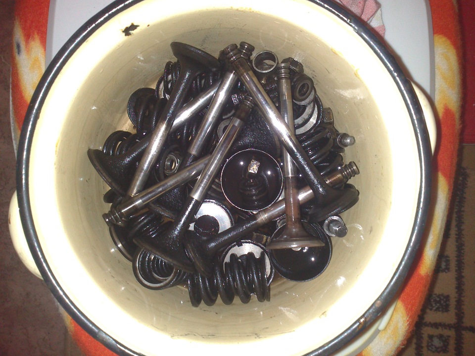

Появилось время, сразу занялся продолжением ремонта ГБЦ. саму головку, крышку и постель отмыл ещё недели 2 назад, в замочке (в керосине) лежали клапана, пружины, тарелки и прочее. но конечно основная химия это средство для мытья двигателя, мощная и едкая. зато отмыла всё как надо.

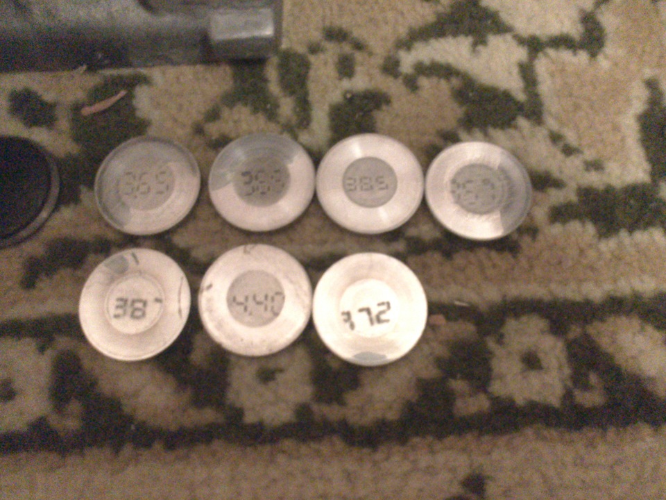

не обошлось и без проблем. хочу спросить совета у "гуру", кто читает. в одном из стаканов как я понял просто огромная выработка и следовательно шайба стоит на 4.4, в то время как на остальных 3.7-3.9. так вот, что делать с этим стаканом? оставить как есть? или менять?
ну а остальное на фото))

Проверяй выхлопные направляющие (вставь клапан не до конца и пошатай в стороны — шатается? тогда выхлопные направляющие и желательно выхлопные клапана под замену). Зазор 4.40 если в выхлопе, тогда значит торцевали клапан после шарошевания седла.
