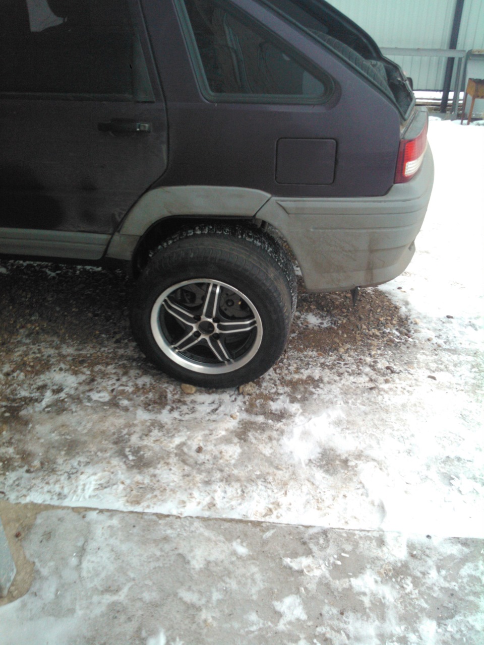

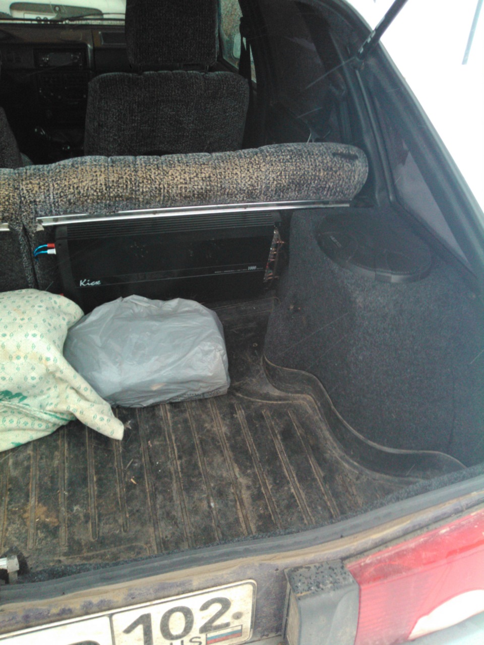

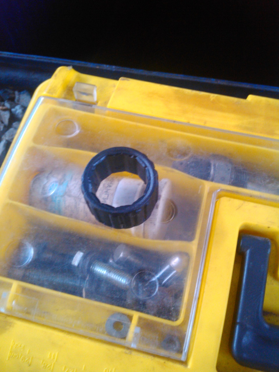

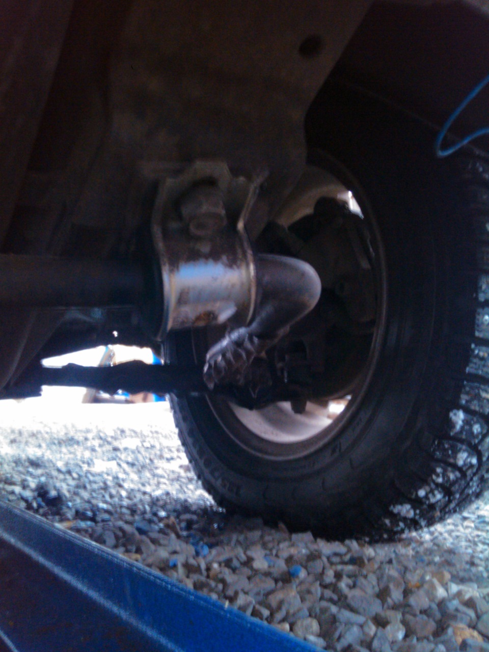

Всех с новым годом!завершил работу с музыкой, спереди длс 13 см. блины герц, усь кикс 4-х канальный, а с головой пионер пришлось попрощаться линейный выход только на два канала.поставил пролоджи(махнул с калины).звуком доволен, но с сабом в калине покруче.прикупил подарок себе на новый год-диски для лета на 15!вылет 43 кто нибудь пробовал?в сентябре вроде перебирал рейку, собрав из родной и фенокс одну, работала исправно пару месяцев, начала стучать, пошатал за тяги выяснил причину-гребаная мега деталь которой два месяца давала люфт милиметра два.вытащил из феноксовского корпуса вот такую мега деталь и внедрил в родную рейку-все супер!а еще поставил втулки стабилизатора вместе со скобами от шнивы!(для установки нужен круглый напильник).теперь все тихо!и всем желаю тишины в ходовой!

колонки прикольно придумал.это из чего подиумы?
Все пилил из фанеры по месту, слой шумки, слой карпета самоклеящегося!таким образом избавился от полки и всего пластика в багажнике!
сразу нескольких зайцев убил и сверчков))
