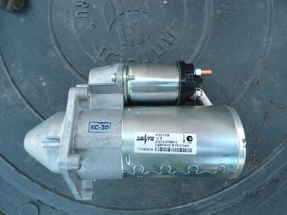

Итак, говорить много особо нечего, но умер стартер. Толи от времени, толи от качества сборки или просто от нежелания работать.Все думал какой именно взять, купил редукторный фирмы КЗАТЭ (или раньше КАТЭК)
Параметры нового стартера КЗАТЭ 5722.3708:
Номинальное напряжение, В — 12
Номинальная мощность, кВт, не менее — 1,55
Емкость аккумуляторной батареи, А.ч. — 55
Потребляемый ток при холостом ходе, А, не более — 80
Напряжение на клеммах, реле при полном торможении, В, не более — 5,0
Тормозной момент при полном торможении, Н-м, не менее — 13,72
Направление вращения вала стартера — левое со стороны привода
Степень защиты – 1Р55 по ГОСТ 14254-80
Масса стартера, кг, не более – 3,95
Исполнение – общеклиматическое категории 2 ГОСТ 15150-69
Применяемость а/м ваз 2101-07, нива и нива шевроле.
