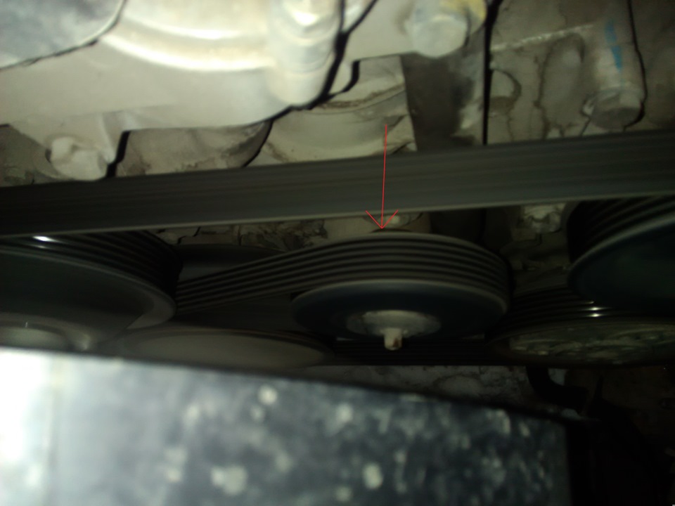

В последнее время появился какой то звук нашел откуда, на холодную шумит после прогрева нет звука вообще, особенно громко было когда на улице было -30, после прогрева звука как небывало. На фото стрелочкой указано откуда доносится звук кто знает за что отвечает этот шкив и можно ездить пока так?

Внесу свои 5 копеек:у меня тоже гремит, приговорили помпу, ролик натяжителя и амморт натяжителя!то куда вы указали это ролик натяжителя, его натягивает механизм и аммортизатор!чаще всего в амморте умирают втулки, по этому и гремит!амморт купил Febi 08109!помпу мастер сказал из неоригиналов брать HEPU, ее цена примерно 3500-4000, или на крайняк если совсем прижмет то Dolz M200!амморт можете проверить на работающей машине где верхнее ухо амморта держит болт прижмите плоской отверткой, если перестанет греметь, значит умерли втулки и амморт на замену, на всякий случай поменял и ролик с ремнем, все равно это все разбирается в сборе чтоб долезть до амморта )))

а у меня недолго посчелкало и вывалился вал гидроусилителя прямо на защиту двигателя вместе со шкивом!
