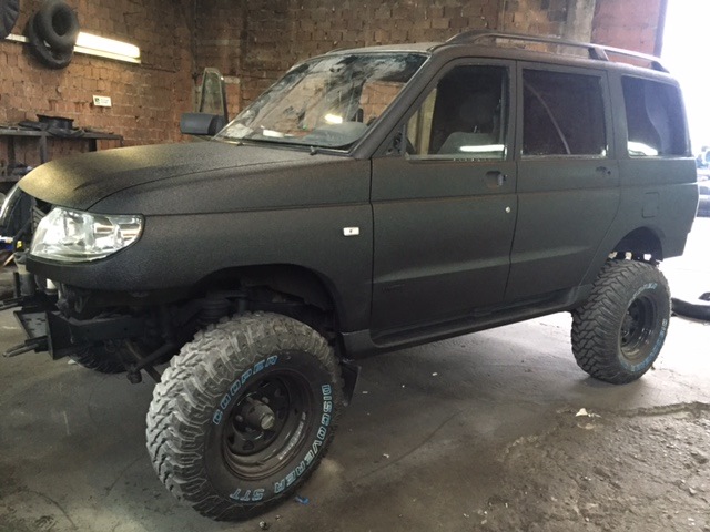

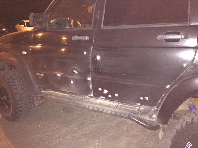

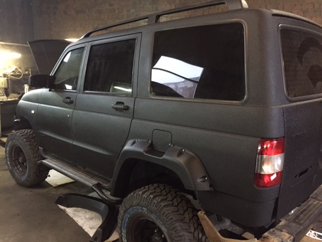

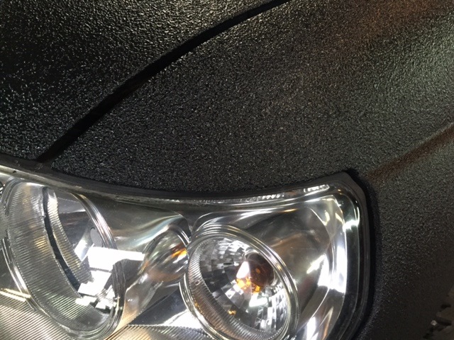

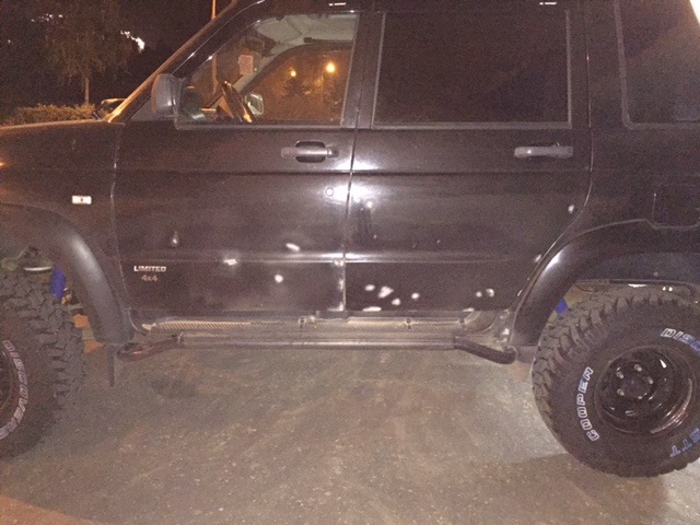

УАЗ был куплен в августе 2015. Причина покупки, очередная порванная покрышка на Х5 по дороге не подводную охоту. Бюджет изначально 200-250 тысяч. По итогу после того как я с другом (он потом и забирал мой УАЗ пока я был в отъезде, за что ему отдел не огромное спасибо) за четыре дня проехали на его Пассате 2400 км по Псковской и Смоленской областям, бюджет был увеличен почти вдвое… На фото все УАЗы выглядели отлично, по телефону все хозяева говорили что машины "в огне", но по приезду хотелось втащить и втащить от души, так как машины стояли на расстоянии 200, а то и 300 км от места нашего нахождения в момент звонка. Итак куплен 2010 года в комплектации Лимитед, с люком, кондеем и подогревами сидений, весь в жуках, с мятыми передними крыльями, самоваренным кенгурином и т.д. В общем владею им уже почти пол года, пробег 1100 км постоянно пытаюсь его улучшить и если с внешним видом все понятно, знаю что хочу и уже почти все купил, то с некоторыми моментами как например перекачка топлива, есть ряд проблем, живу в Витебске, посетил три СТО, никто не может сказать что именно нужно сделать чтоб она заработала. Ну а Раптором посети решил покрывать т.к. под него не нужно Авто готовить как под обычную краску, ну и вроде как с царапками проблем меньше.
Спасибо УАЗу за то, что у меня теперь есть огромный набор инструмента, компрессор, все для пескоструя.

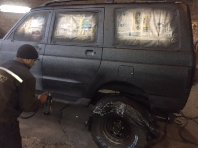

И да, на покраску машины в два слоя без бамперов, ушло две с половиной коробки Раптора, или в переводе на бутылки 10 штук.

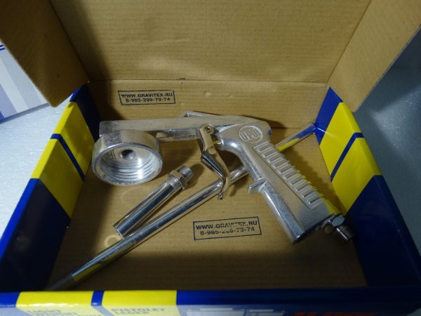

А пистолет антигравийный или малярный с большой дюзой!А то понравилась мелкая шагрень.
Нет, пистолет брал там же где и Раптор. Пистолет для гравитекса, который был у нас на рынке не имел регулировки дюзы.

Не, смотрится нормально так. А теперь вопрос по делу: хочу свой тоже Раптором покрыть. Но не весь целиком, а бампера (перед и зад) + пластиковые накладки кузова. Вопрос, есть ли смысл в таком улучшайзинге?

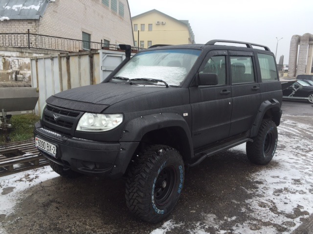

Если бампера сток, думаю можно и Раптором покрыть, он конечно мягкий, но думаю год-два продержится. Если бампера из метала, то лучше хорошо зачистить и покрыть lineX, вот это реально кость, хотел весь УАЗ закатать, но самому не реально, а на сто объявили 2400-2600$, задушила жаба.
Сколько ушло комплектов? Проемы красил?
Проемы не красил, бампера пока ещё тоже, ушло 2,5 комплекта.
Какая цена вопроса?
4 коробки Раптора + пистолет около 25 000, за покраску не платил, ну и шпатлёвка, наждачка, скотч и т.д. еще тысяч на 7-10 потянули.
шпатлёвка, наждачка, скотч — это рублей 500, очень интересно, что входит в "и т.д." за 6500?
У меня вообще ничего небыло, покупал все что нужно и не нужно, например ротационную машинку для матования и сошкуривания шпатлёвки, только она потянула на 3000, бруски, шпателя, рубанки, покупал что увидел на YouTube в разделе подготовка/покраска авто.
теперь можешь открывать салон по покраске авто…)
Это точно, но гемор ещё тот, пусть кто другой этим занимается, а это так, для сэбэ. )))
