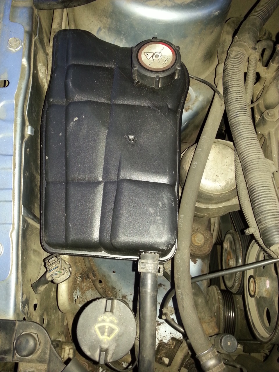

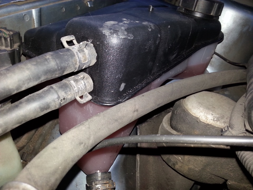

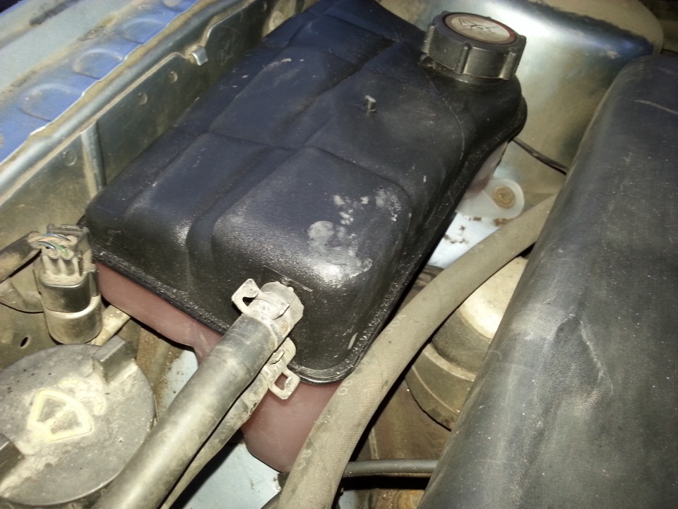

Всем известная беда не обошла меня стороной, бачок начал ссать на горячую, где-то снизу.
Хотел менять на оригинал — 3800 руб, но товарищ поставляющий мне запчасти нарыл
неоригинал: фирма "LEX" №: BR-3619, — 1300 руб.
Сомневался, так как нет нигде фоток и упоминаний о нем.
Рискнул, взял, в итоге — копия оригинального, встал без проблем. (поставляется без крышки)

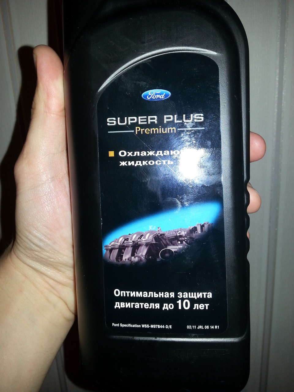

ну и долил оригинального антифриза 1 336 797 (концентрат)
пробег 60 км, вроде все в порядке)

Я покупал в москве за 1300 в компании пижон
Заказал похожий металокаучук, при установке обнаружился заводской дефект, внизу где технологический хвостик имелась маленько сквозное отверстие, через которое успешно протекал антифриз, в итоге заказал оригинал.
У тебя этот штырек черный сверху виден, вот такой же и снизу. Да и шел тот комплект с пробкой.

За такие деньги ничего кроме китая и быть не может)) да, все четко, по диаметрам трубок тоже, все на родных хомутах стоит.

На прошлом мондео ставил такой. Год отьездил без проблем. Качество достойное. Тоже отливка сверху торчала, срезал канцелярским ножом.
