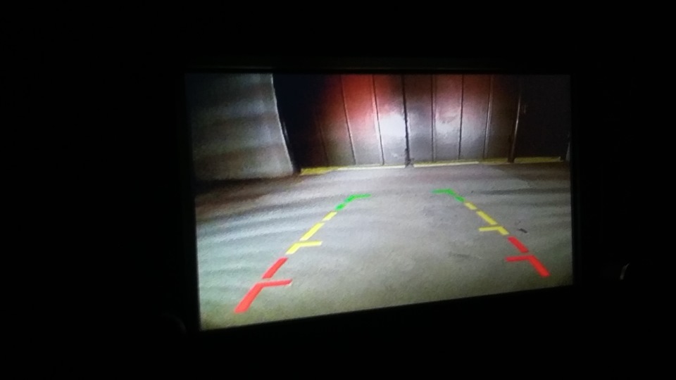

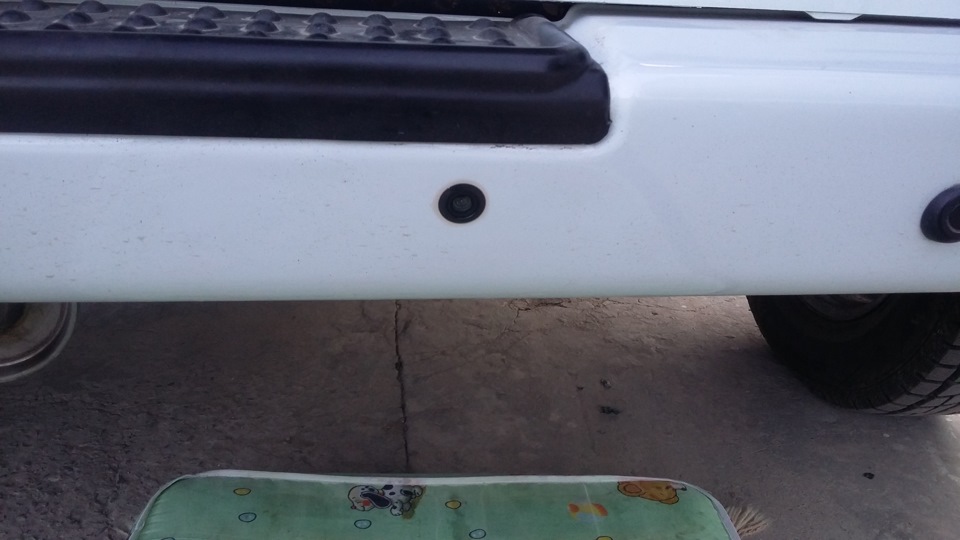

Камера без проблем подошла, товарищ заказал с алиэкспресс, в общем камера с проводкой вышло 700 р. В заднем бампере есть отверстие прямо центру, камера села идеально, как будто под камеру сверлили, там с завода резиновая заглушка (на фото камера в бампере) и обзор получше, чем на рейсталингах, у них камера установлена в ручке багажника и частично закрывает обзор запаска.

Не за что, всегда рад помочь. ) У меня тоже качество Айс, но вроде не плохо, но фонари заднего хода от души светят.

Провод камеры от головы до бампера провел по полу вдоль порога . Чуть напишу в может и сегодня сделаю запись как подключал камеру
Я изза того что штатная антена фм это обогрев заднего стекла который все равно волн не ловит использовал его провода для камеры
