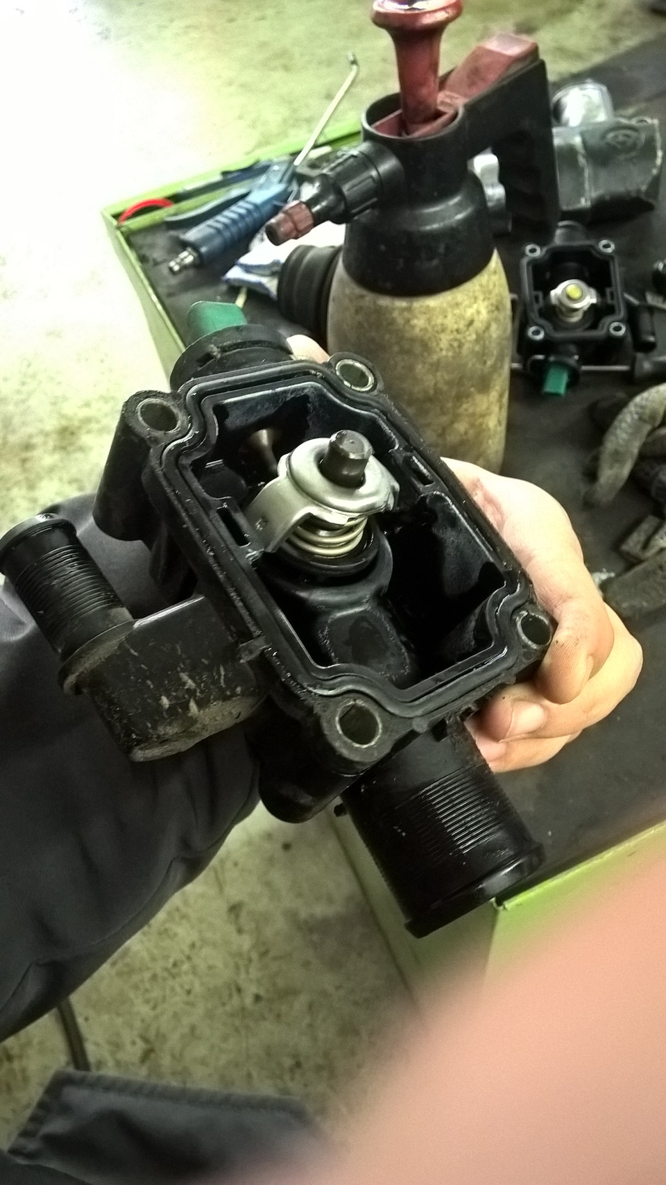

Новый год поехал отмечать на дачу и заметил что на трассе в машине становится холодно, причем ничего не помогает. Ранее замечал что машина не очень то и прогревается. Привет термостат. Заменил и всё сразу стало нормально :). Говорят что и расход поэтому был больше. Посмотрим что будет дальше
Вот собственно старый и новый термостат (старый залип в одном положении и не работал)
Попутно заменил насос омывателя, задний дворник, полностью весь антифриз (фирмовый Total), сделал компьютерную диагностику (АКПП посмотреть). Вышло на 10-ку, хотя сам термостат недорогой.

Ну мне говорили разные люди что влияет, т.к расход увеличен если машина не прогрета. Пока катаюсь, заметил что расход и правда малость меньше.
Да уж, термостат явно больное место у С4. Как бы самому не пришлось менять его.
