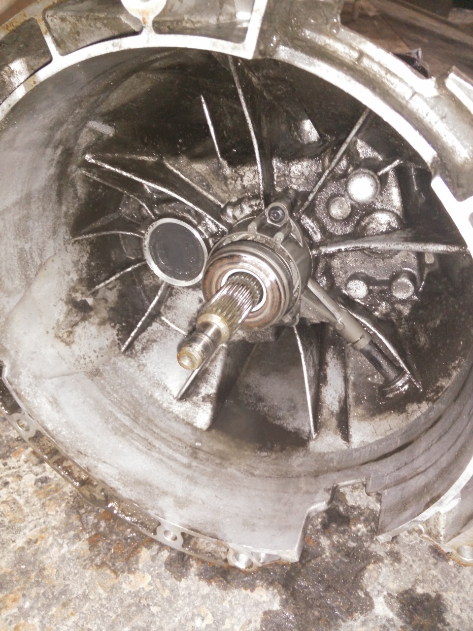

Вчера вечером снятую КПП привезли в гараж на работе, оставил ее до утра. Сегодня с утра приехал, помыл немного бензином сперва, потом керхером.

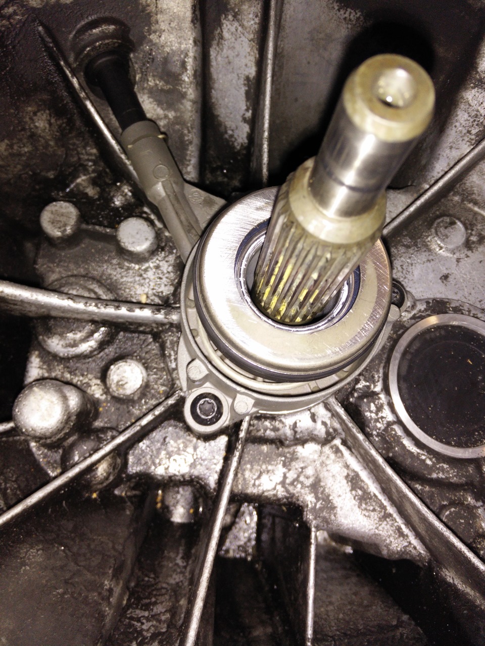

Ну и начали менять сальники. Сперва сняли выжимной и вытащили сальник первичного вала
Установили сальник и новый выжимной

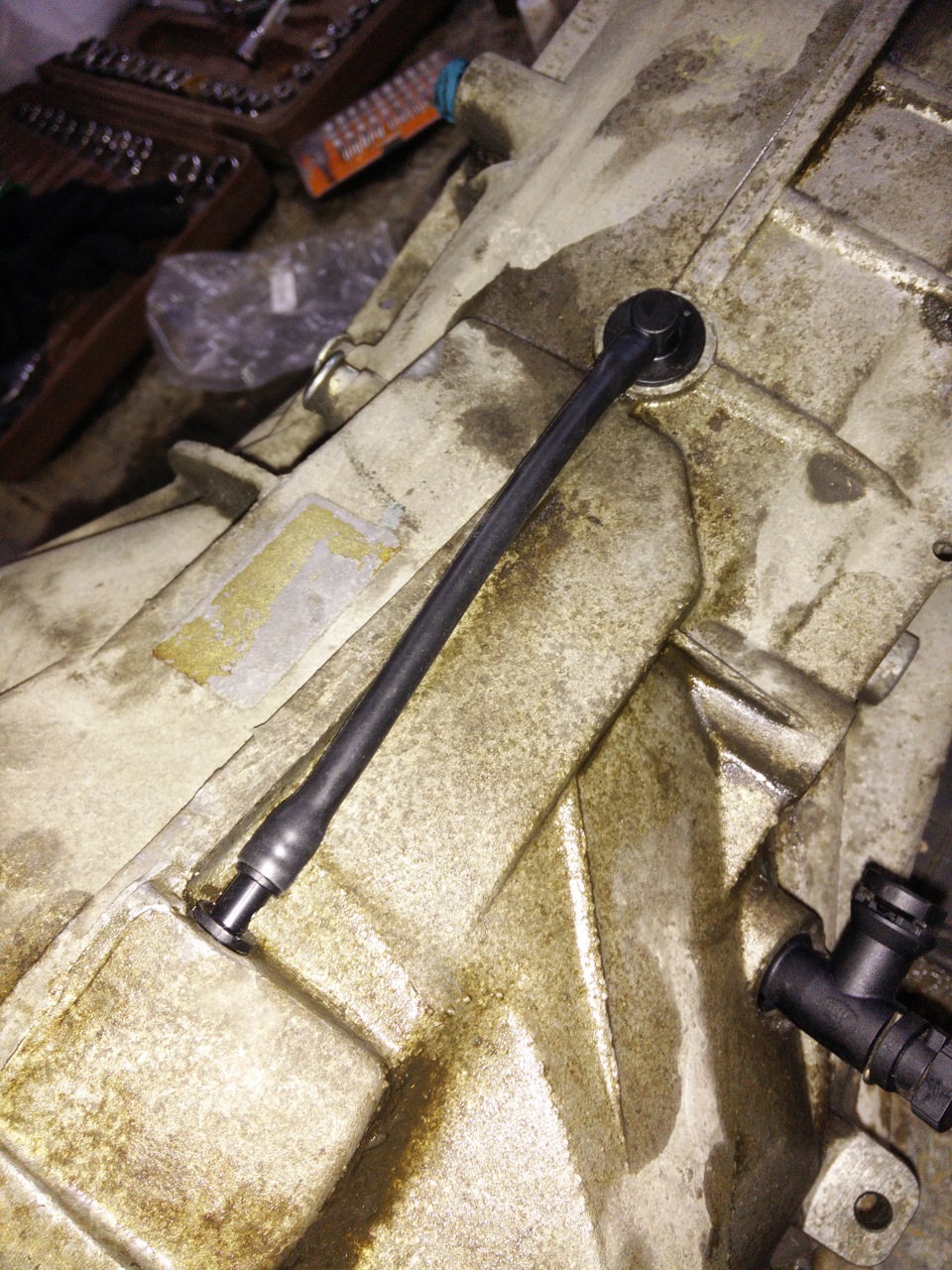

Попутно еще и новый сапун поставил

доброй ночи! не подскажешь чем сальники выковыривали? собираюсь менять сальник вторичного вала и штока передач но не на снятой кпп, может есть опыт?
Любым маленьким, крепким крючком.

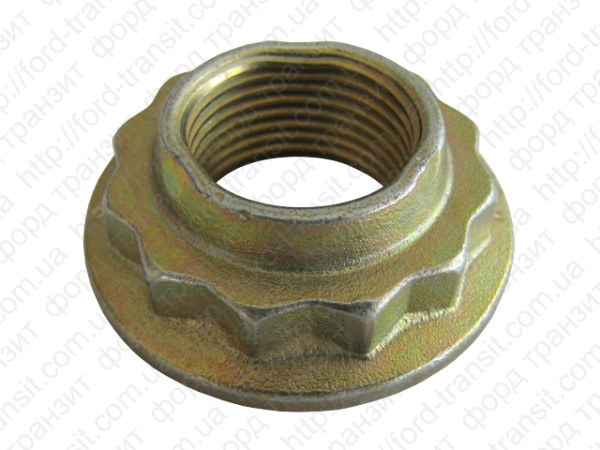

Дело в том, что у меня транзит 1992г, коробка вроде как мт-75, и видимо у нас коробки немного разные, но принцип один. Я сегодня снял кардан, добрался до хвостовика, и вижу точно гайка, но какая? у меня дома такой головки не нашлось.
У нас вот такой болт там. Придётся искать нужный размер методом подбора, или замерь штангелем
точно не такой, моя похожая на вот эту.
transit-club.com/forum/14-1847-11
На 46 вроде головка. По теме в ссылке пройдись, там есть и как открутить её
