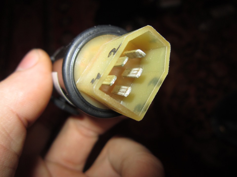

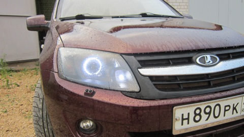

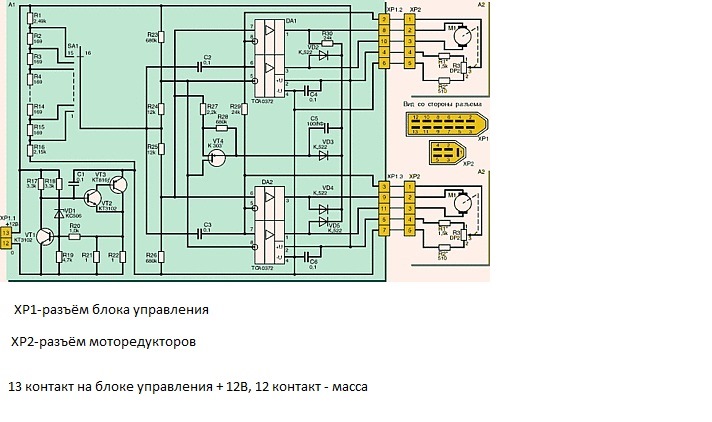

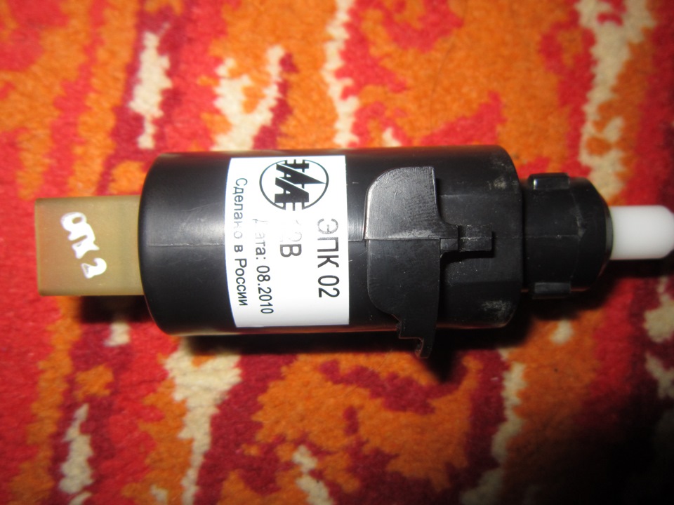

Так как решил заморочиться с ГОСТом по ксенону решил поставить электрокорректор фар вместо моральнол устаревшего гидро.Д и к тому же без электро не будет работать автоматический корректор, что необходимо по ГОСТу.Ставил в начале октября, фото не делал.Что на данный момент можно отснять выложил.Схема простая.Электрокорректор от ГАЗ 2 моторчика и блок управления стоят около 2000р.Проводку делал сам.Хотя можно и купить на сайте Cargen для ВАЗ 2110.Ничего пилить на мотрах не надо(шток).Всё работает как по маслу.Фото самого блока кому надо выложу позже, так как стоит на машине.

У тебя би линзы как относятся гайцы по нашему городу
я тоже поставил
А пины 12 и 13 на этом блоке это плюс и минус?, Как он правильно называется, тоже ищу
То есть все так просто. Моторчики просто вставляются? Самое главное я так понял сделать проводку.
правильно понял

что то не понятно…а какой блок управления корректора ты замутил?отпишись и выложи фото…очень интересно…
я не мутил, а купил БУК-02 название.Они разные бывают по позициям переключения.Ставиться вместо гидрокорректора в штатное место.Снимается ручка гидрика, головкой на 22 откручиваешь гайку крепления, вынимаешь и ставишь этот БУК в последовательности, обратной снитию гидрокорректора.Ничего сложного.А фото могу скинуть только с сети, так как я уже писал выше, мой стоит уже на машине.
