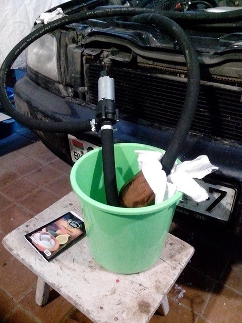

Но блин этого мало, на работе на бусе, печка так жарит что лицо горит… И после долгих раздумий я подумал раз у меня она всетаки греет, может взять ее промыть, взять электро помпу подсоединить шланги и гонять какой то чудо раствор по радиатору не снимая его, по идее хуже не сделаю. Товарищи Драйвовчане ваши соображения…

Про промыть помпой то это как ? Бо у меня радиатор тек было дело так я туда шняги для протечки налил а вот на той неделе снимал на пайку радиатор и заметил что в патрубке хрень типа песочка мокрого налипло и посетила меня мысля помыть летом всю эту каку))
ну берешь снимаешь патрубки вкускной и выкускной, надеваешь шланги и отпускашь в ведро с чистящим средством, их кстати море, от традиционных типо маннол и прочее и всякая лимонная кислота, одеваешь помпу электрическую на один шланг или насаос ручеек, чтоб это дело гонялось по системе

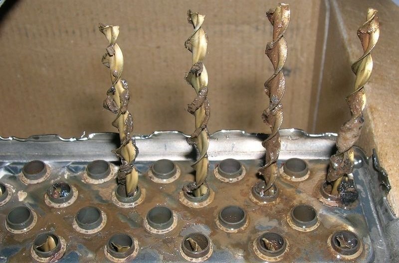

та незачто, но это как вариант, знаю есть некоторые, никаких чисток строго оригинал меняю в сборе и тд и тп… вот например про радиатор печки, смотри разобранный радиатор, это вполне себе можно вымыть.
вот например у меня был ниссан так там столько срани вышло что капец осадка было на 1 сантиметр в ведре… а некоторые кричали это все туфта… а он начал таки греть
Поддержу, на выходных разбирал с другом печку на гольфе 3, тоже не греет хоть тресни. Радиатор оригинальный, китайский нет смысла ставить пройденный этап, промывали под давлением с лимонной кислотой, поставили обратно ситуация кардинально не изменилась. После этого решили полностью разобрать. разобрали вытащили из сот пружины вихревые с трудом, они полностью забиты были какой-то грязью плотной, которую вряд ли какой-то препарат бы разъел. После того как почисти начал жарить как и должен. Себе купил Hella/Behr в Кишиневе на Olmosdon 1200 леев, в салоне жара.
а как под давлением промывали? чем гоняли промывку? я вот что думаю раз у меня все таки греет думаю промыть, а то как то очень уж лень разбирать там все. Ты сам разбирал у себя?

но фото разобранного радиатора я выложил как пример, чтоб было видно как он забит, фотка взята с драйва я если уж полезу извлекать радиатор вскрывать его не буду уж точно, поставлю новый. но мне кажется что я отделаюсь малым гемором и возьму промою его
гоняли бензонасосом не нужным с мех впрыска, когда стоял на машине давал 6 атмосфер, сейчас не знаю ))). Да, разбирал сам. Ну если, решил что будешь ставить другой, то почему не попробовать этот нормально почистить? Не получится, тогда уже можно смело брать новый.
так о том и весь пост что отдавать на сервис жаба душит, разбирать самому влом, буду мыть! только вот не могу найти помпу или насос
