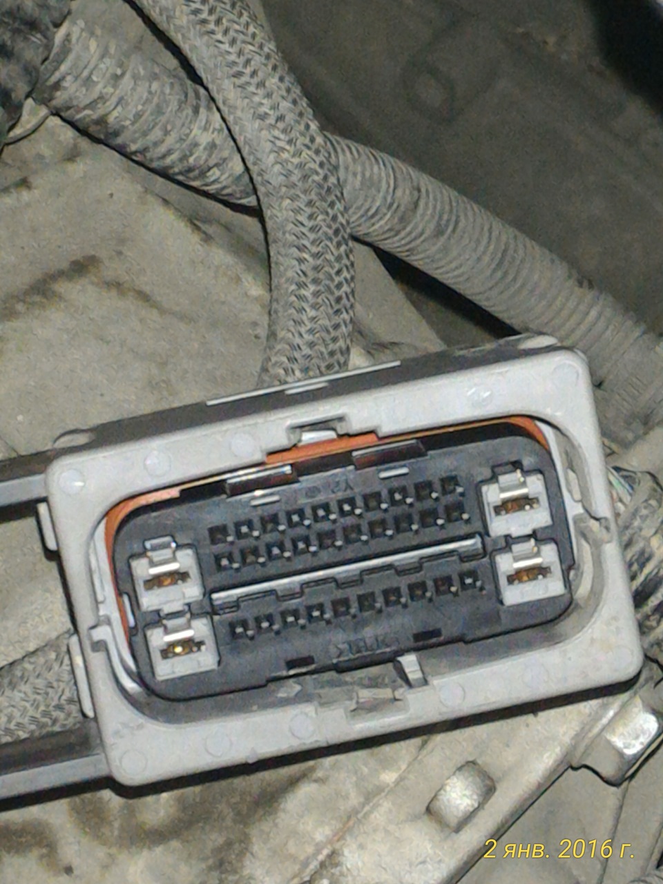

Вновь добрался до разъема, а для этого нужно демонтировать коробку воздушного фильтра, снял фишку (для снятия надо верхнюю планку потянуть вверх, она работает как замок), и уже с разъема прозвонил все входы, включая каншину. Все есть! Питание, масса, датчики, все в допуске. Остался только сам блок… Но что с ним то могло случиться, никаких жучков вместо предов не приемлю, так что защита должна была сработать.

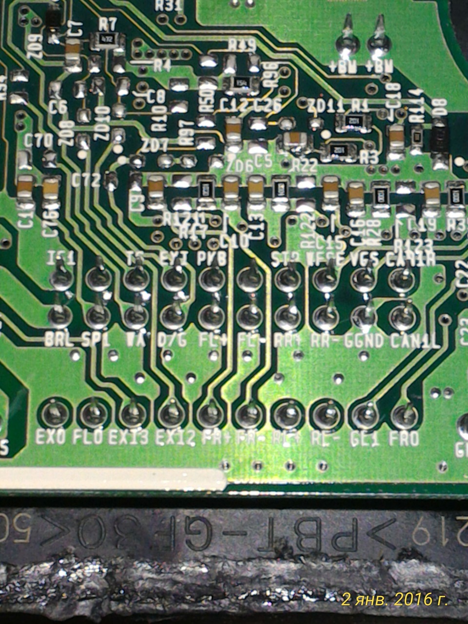

Читая форумы на интересующую меня тему, очень часто сталкивался с темами о плохой пропайке волной блоков, что народ оживляет их пропайкой контактов. Хуже уже не будет, решил я. Снял электронную часть блока ( всего то открутить четыре винтика шестилучевой отверткой #20), приволок домой и начал разбирать. По факту модуль не разборный, он намертво проклеен. Острым ножом по контуру склейки отделил верхнюю часть.
Затем пропаял острым паяльником на 40вт контакты, что идут на фишку, а так же на двигатель моторчика и катушек.
Кстати, обратил внимание, что на форумах немцев (я о машинах) писали, что их блоки, вернее сами платы покрыты чем то вроде геля, думаю для защиты от влаги. У меня же плата ни чем не покрыта, как в магнитофоне, например. Но вот расположение блока в подкапотке должно было как-то сподвигнуть конструкторов на дополнительную защиту. Если сверху электронная часть проклеена, то снизу она притягивается к гидромодулю с резиновой прокладкой. Мало ли, разъест какая жижа прокладку и в блок попадет влага… Может так у меня и случилось, кто знает…
После пропайки контактов, крышку приклеил, пропаял, затем по периметру промазал герметиком, просушил за ночь.

нет для пропайки на 200 градусов на пару минут. Бывало так мат платы и флехи реанимировал
А микросхемам, кондерам и прочему хана не приходит?
Я их фольгой закрывал, в первое время выпаивал. Почитай в тырнете

врятли просты пропоять если тока воздушным феновый там много чего пропоять надо + прозвонка платы всех деталей хотя бы не раз находили деталь под замену после этой проверки
До микроэлектроники я пока не дорос. На немцах именно контакты отпадали по пайке.
да отподали видел но видел что юдлк эбу глючил пока новый не заказали но вскрыли старый решилил глянуть всё в норме но лапка на кондексаторе увы сгнила отвалилась перепояли норма, и тут таже или контак то что пропоять надо не пропоял или какаята деталька уже не работает а это мультиметром званить смотреть чистоту (
у меня был тут в тынде по работе элетронщик но увы уволился он хорошо шарит в этом микро линза пояльник воздушный делал махом эти схемы (
