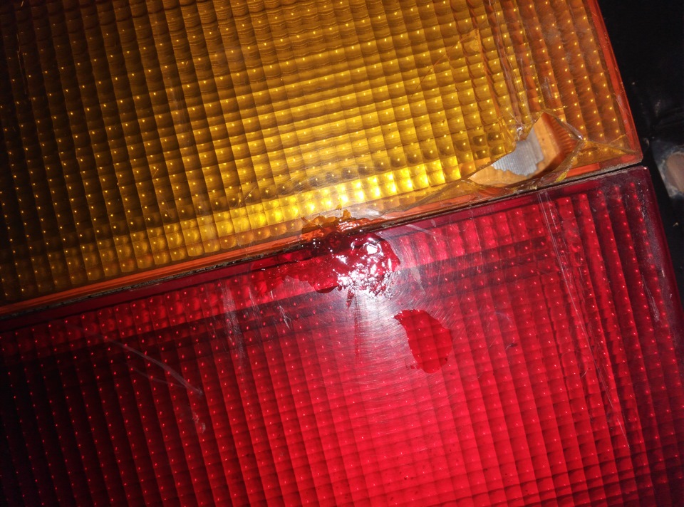

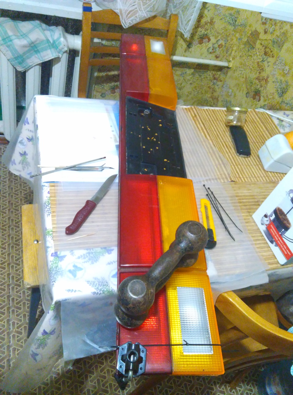

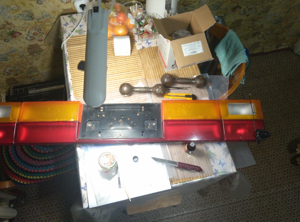

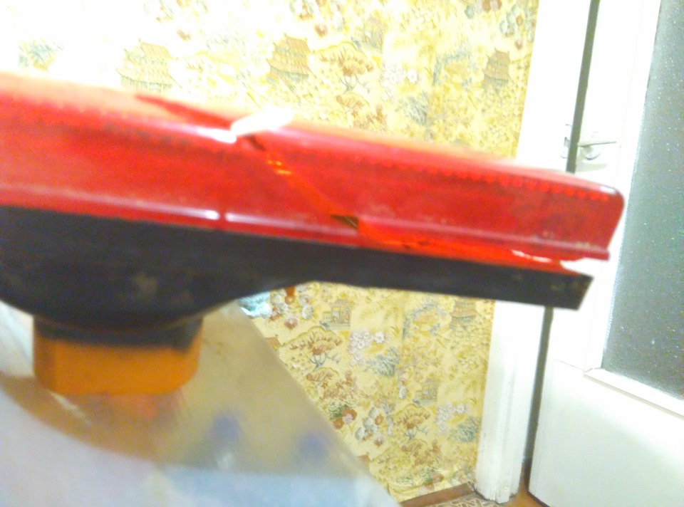

Нашедши дома кусочек от фонаря красного цвета я решилси начать ремонт бленды с помощью ядовитой жижи под названием дихлорэтан (ДХЭ).

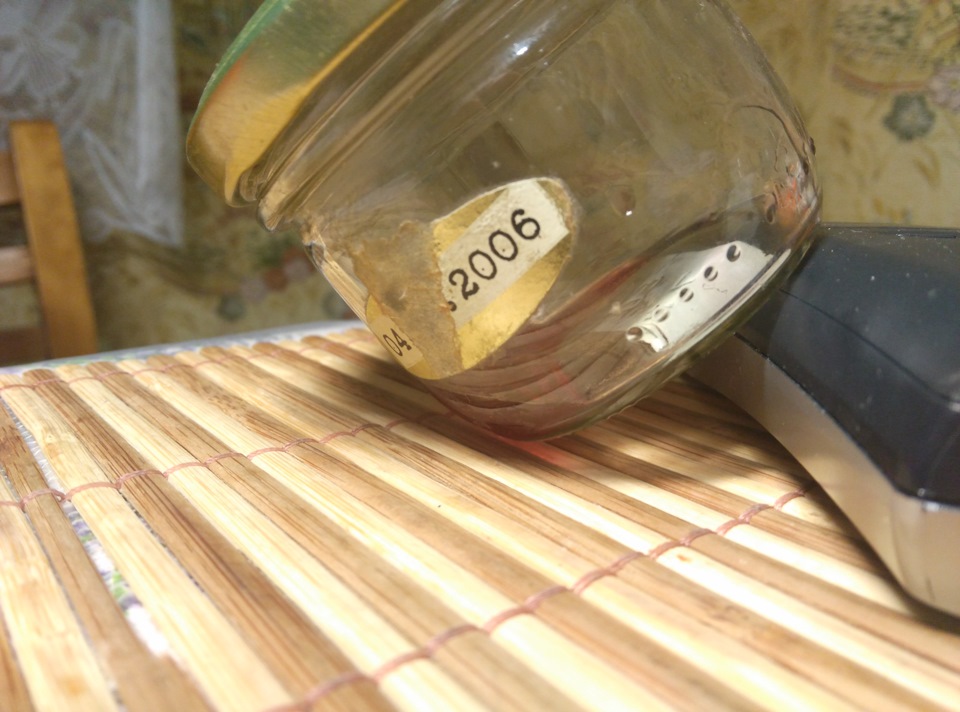

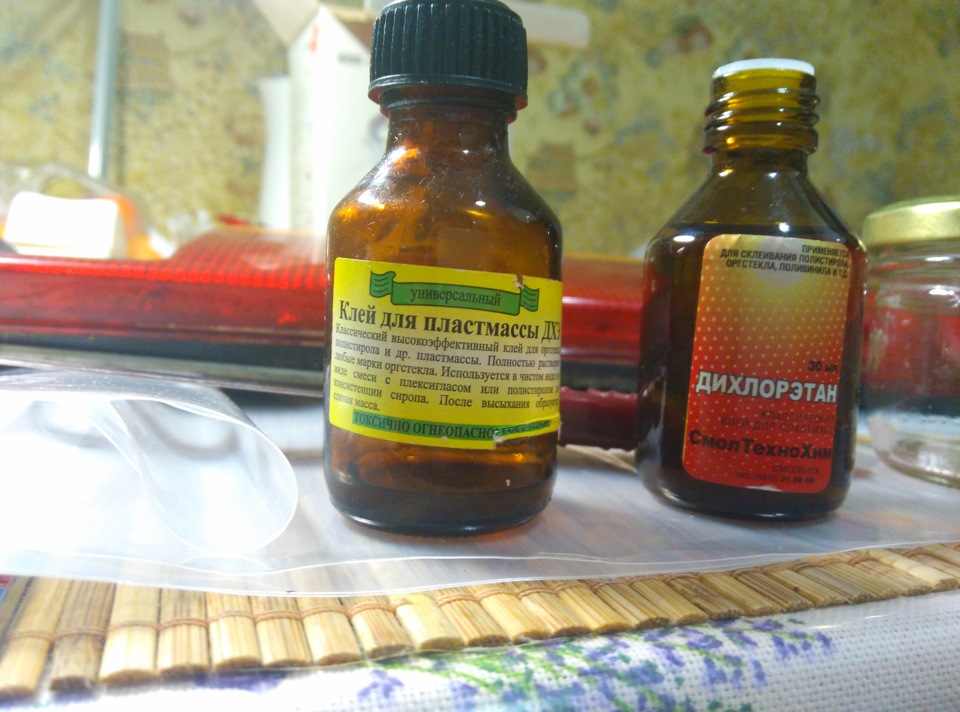

Сразу признаюсь, что это дело я уже проходил на s-бленде Ауди брата. И первоначально я пользовал дихлорэтан из пузырька с жёлтой этикеткой. Забегая наперёд скажу, что с дихлорэтаном в пузырьке с красной этикеткой, вещество намного ядрёнее и работать с ним быстрее.

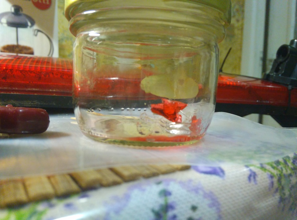

Для начал берём баночку, которая плотно закрывается (ибо ДХЭ хрень очень ядовитая и работать нужно в хорошо проветриваемом помещении и защищать органы дыхания), крошим в неё куски красного пластика, заливаем ДХЭ, так что бы жидкость покрыла пластик полностью.
Оставляем всё это готовиться, ДХЭ растворит пластик и мы получаем что то наподобие варенья по консистенции.
В случае с ДХЭ из пузырька с жёлтой этикеткой для получения варения нужны сутки, из пузырька с красной — 3 часа!
ИТАК! Осмотр бленды.

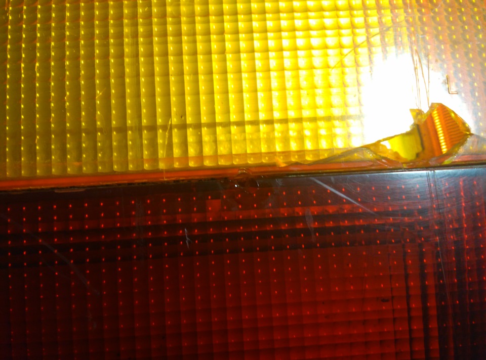

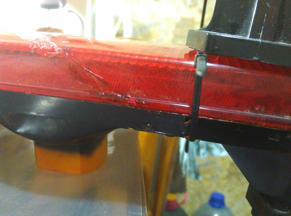

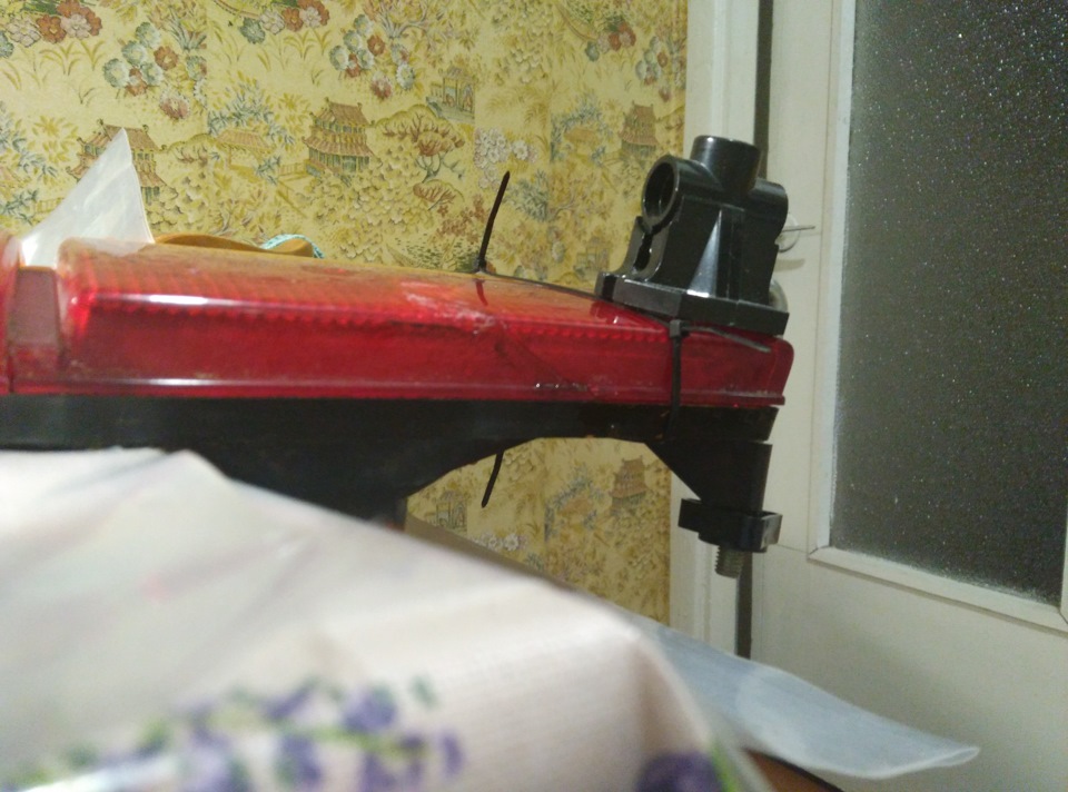

Имея готовое варенье, несколько раз промазываем чистым ДХЭ места склейки. ДХЭ немного растворит пластик, что будет способствовать лучшему склеиванию. Наносим варенье на трещину и крепко фиксируем.

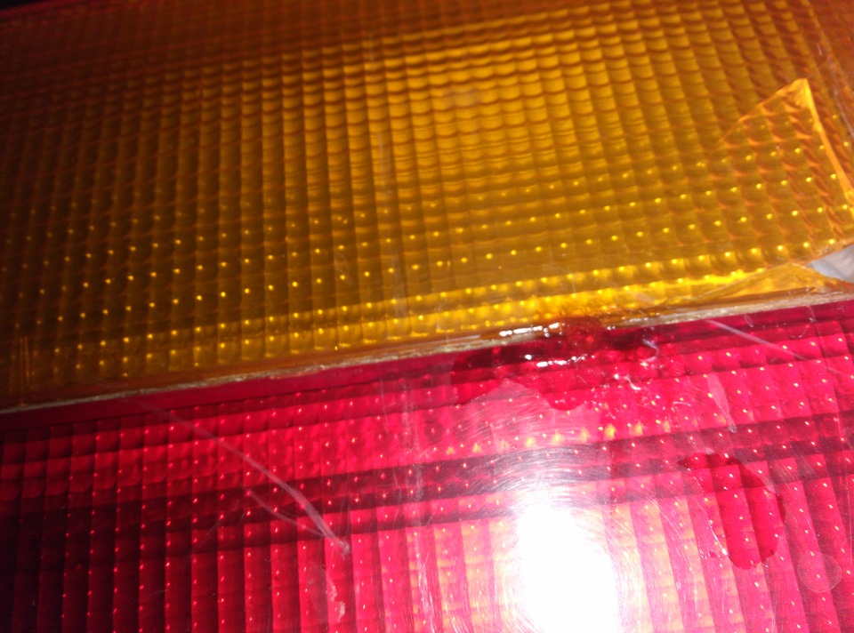

В просверленное отверстие заклатываем осколочек от фонаря и заливаем всё вареньем. Ждём, пока подсохнет ДХЭ, можно потыкать ногтём, и добавляем варенья с горочкой. "Почему с горочкой?" спросите Вы. Да потому что ДХЭ имеет свойство испаряться из пластика и в местах склейки, а особенно в местах, где вы заделывали отверстия, появятся просадки и придётся тратить ещё время на нанесение повторного слоя.
За сим заканчиваю первую часть своего повествования, ждите вторую часть, я буду заделвать большую дырку на жёлтой части бленды.
