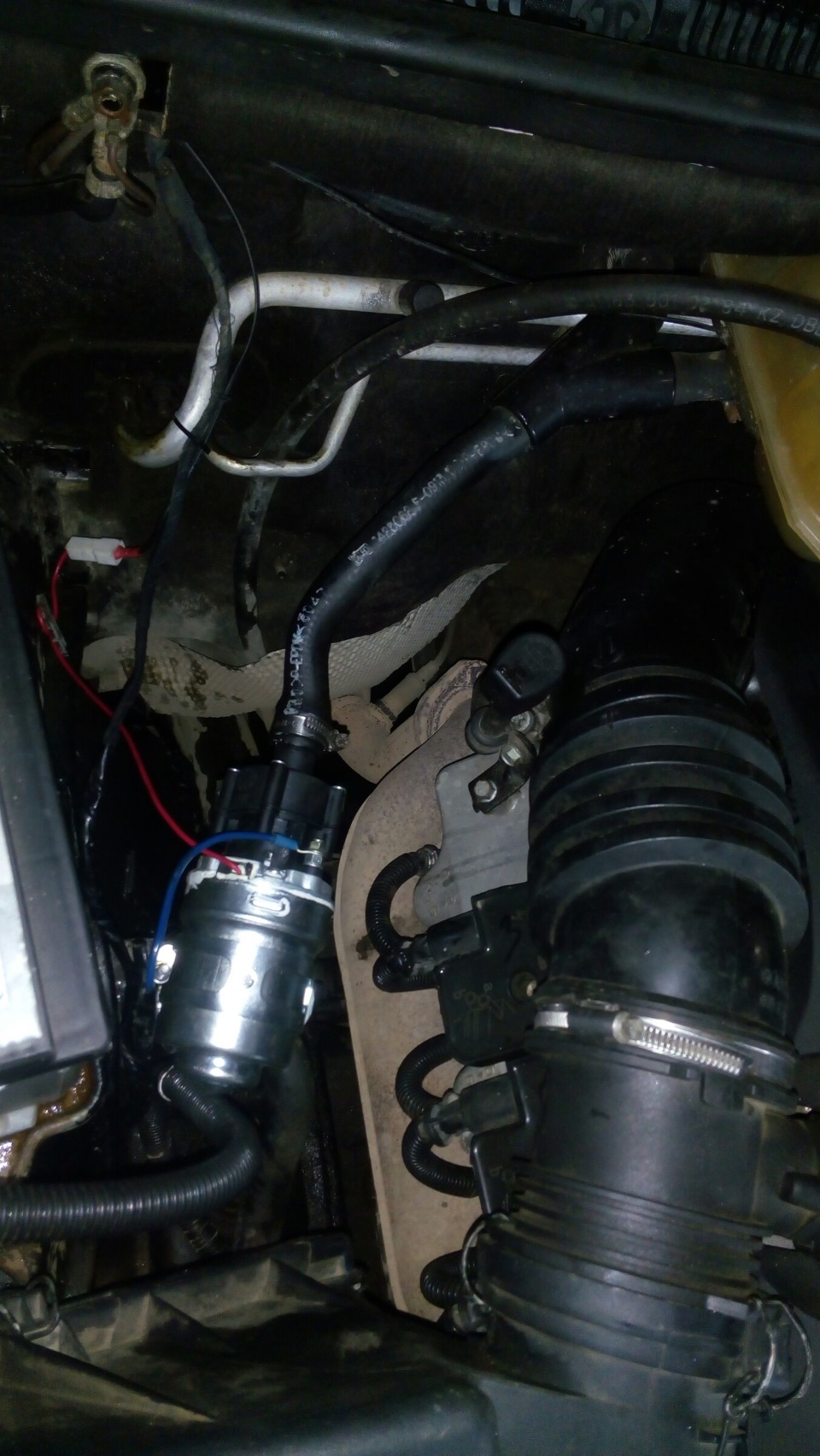

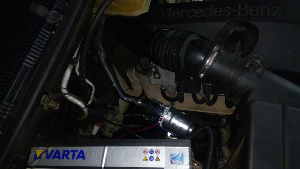

Стал замечать, что машина с каждым утром все слабее начинает греть, даже после полу часовой поездке по городу в машине холодно. Уровень и плотность антифриза в норме, датчики работают исправно, термостат поменян, грешить уже не на что, но в машине по прежнему холодно. Не выдержав я заехал на работу, разобраться в чем все таки проблема. Спустя 3 часа нашёл! Отказала доп. помпа системы охлаждения.
Не долго думая, снял её, перебрал, почистил, смазал и установил на место. Заработала :) в машине стало тепло, но эта радость была не долгой. Спустя 2 дня машина совсем перестала греть и сама не набирает нужную температуру. Открыв капот у меня тут же упало настроение, доп.помпа снова не работает, а весь антифриз у меня под капотом. Выдавило и обломило тонкие шланги и все вытекло. Не долго думая, я поехал, купил обычную газелевскую доп.помпу и заказал новый расширительный бочек. Похимичив с бочком, собрал все на свои места. Завёл, выгнал воздух из системы, все работает, но опасения есть что шланги не выдержать и вылетят снова. В машине с новой помпой заметно теплее. Новый бочек пришёл, осталось дождаться рабочих дней, чтоб его установить.
