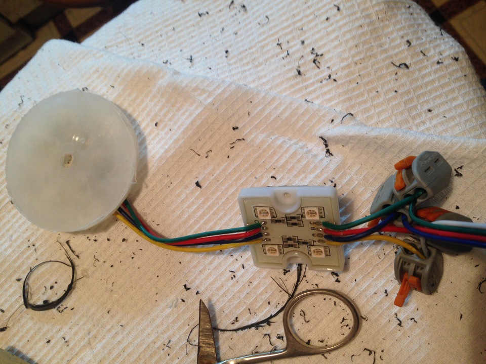

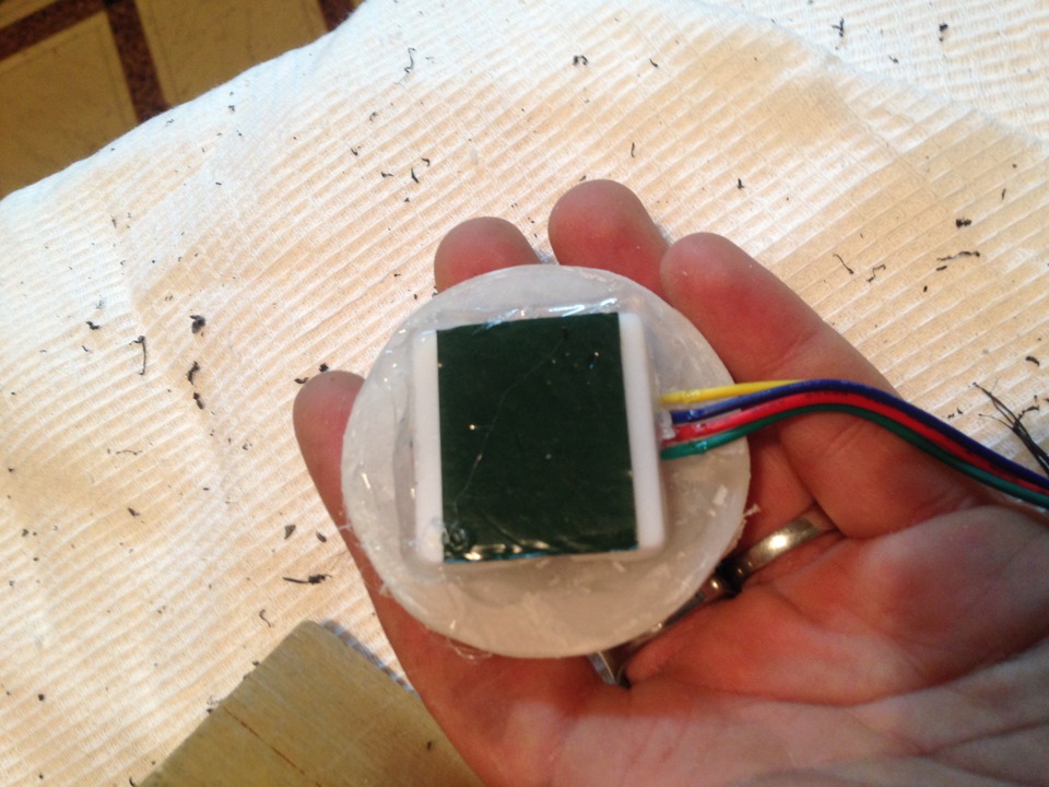

Процесс производства такой:

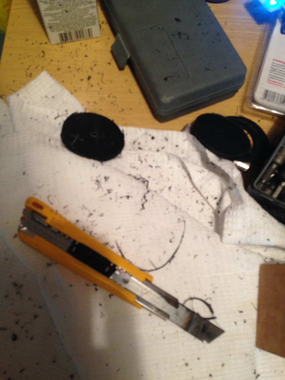

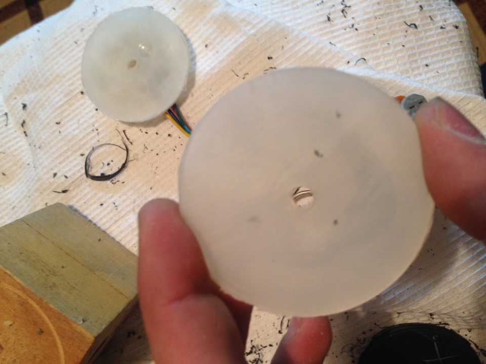

Вытаскиваем резиновую подложку из подстаканников. Срезаем ОЧЕНЬ АККУРАТНО и РОВНО меленькие кругляшки.
Вставляем обратно в консоль подложку. Берем коронку по размеру второго кругляшка и сверлим подстаканники ровно по центрам, вместе с пластиком.

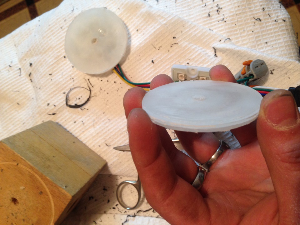

Берем коронку следующего (большего) размера. Высверливаем оргстекло.
Приклеиваем на пластик между консолью и резиновой подложкой. на нее наклеиваем маленькие кругляшки.

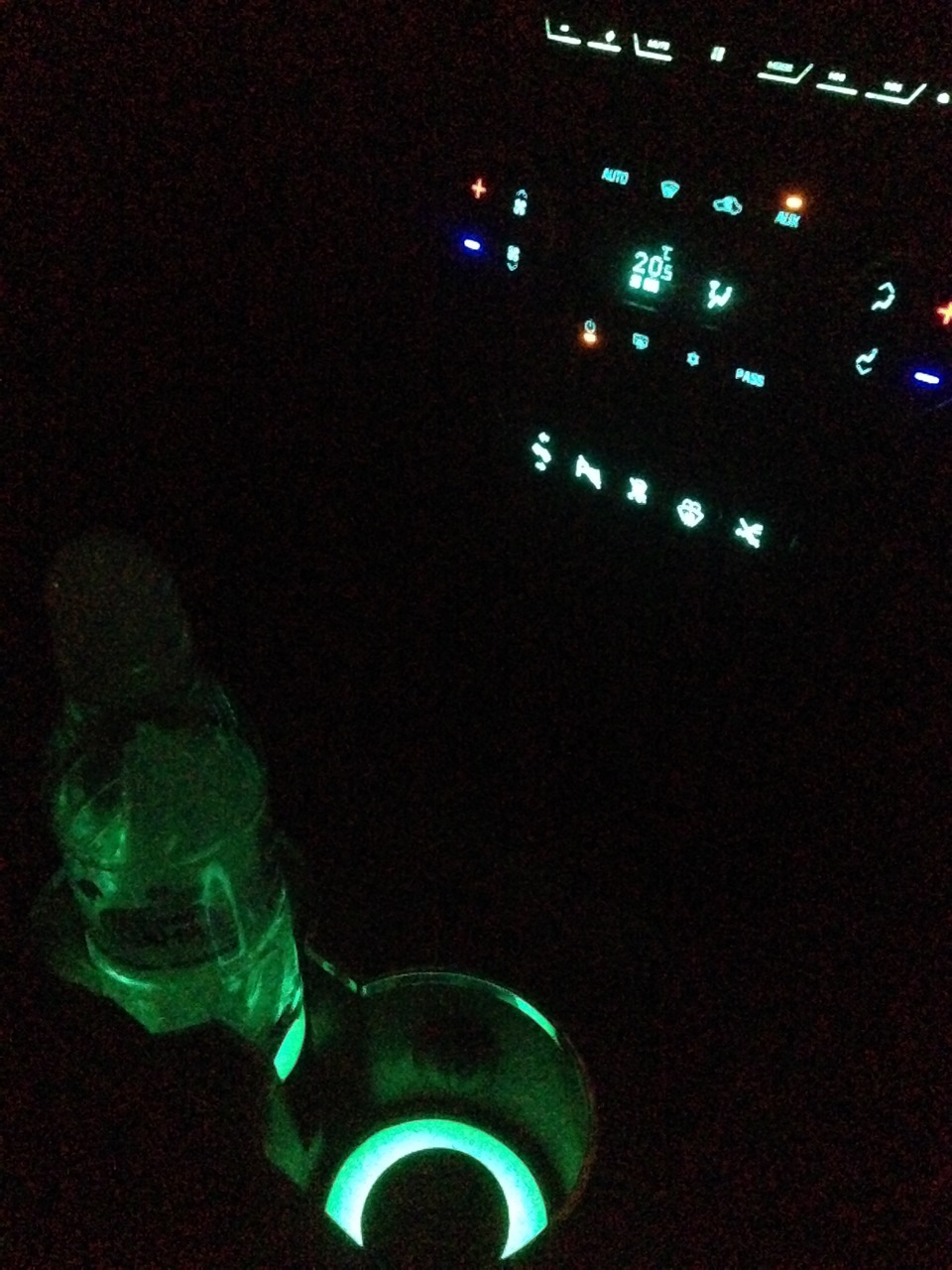

С нижней стороны через оргстекло наклеиваем светодиоды, смотрим по фото.
Конструкция в общих словах готов.

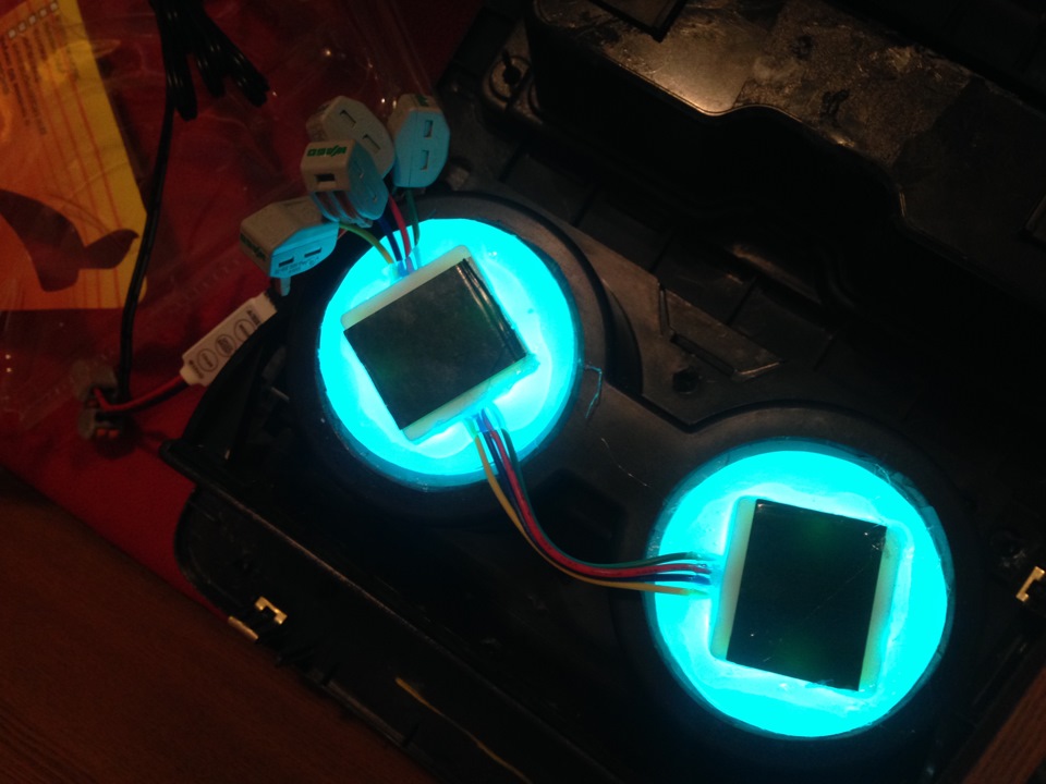

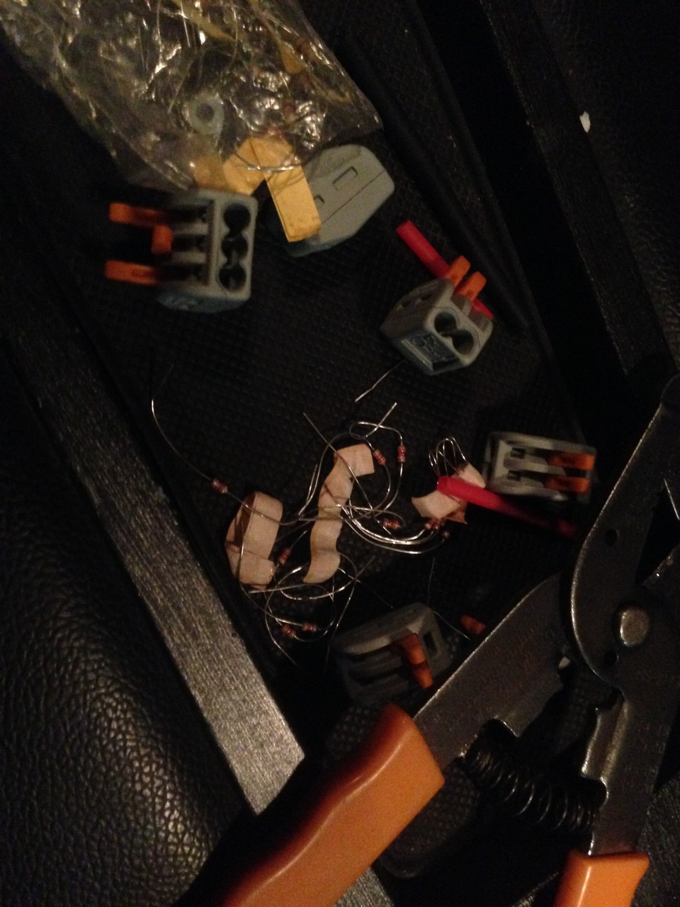

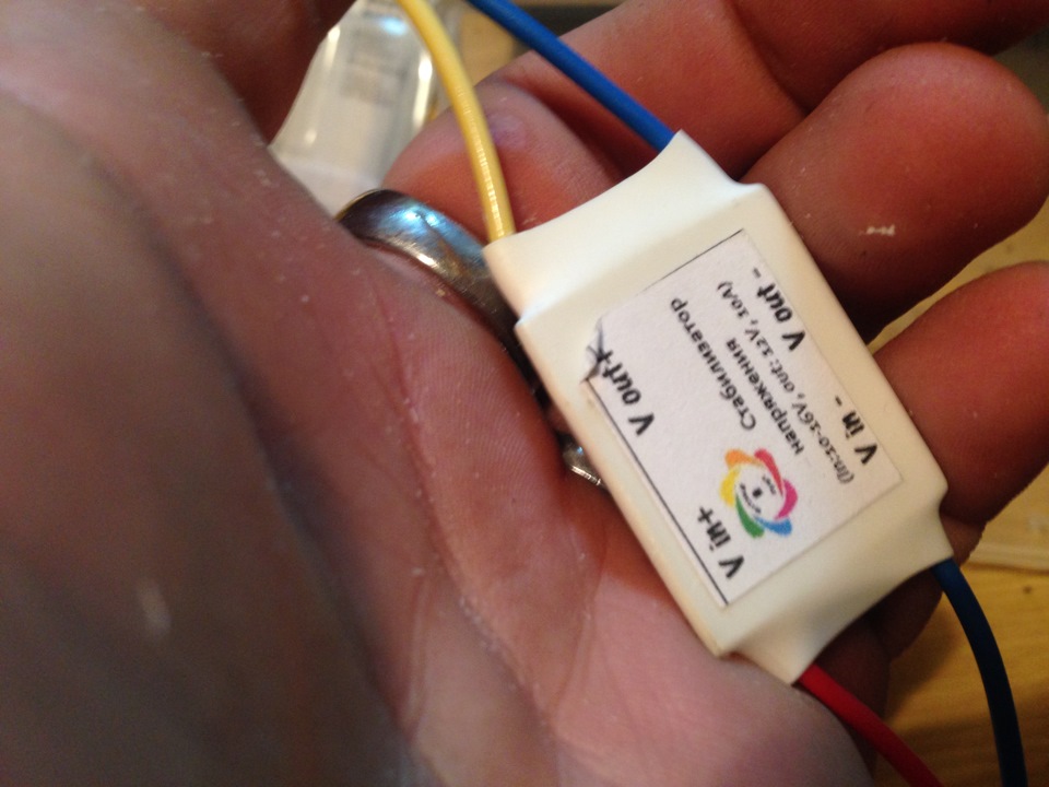

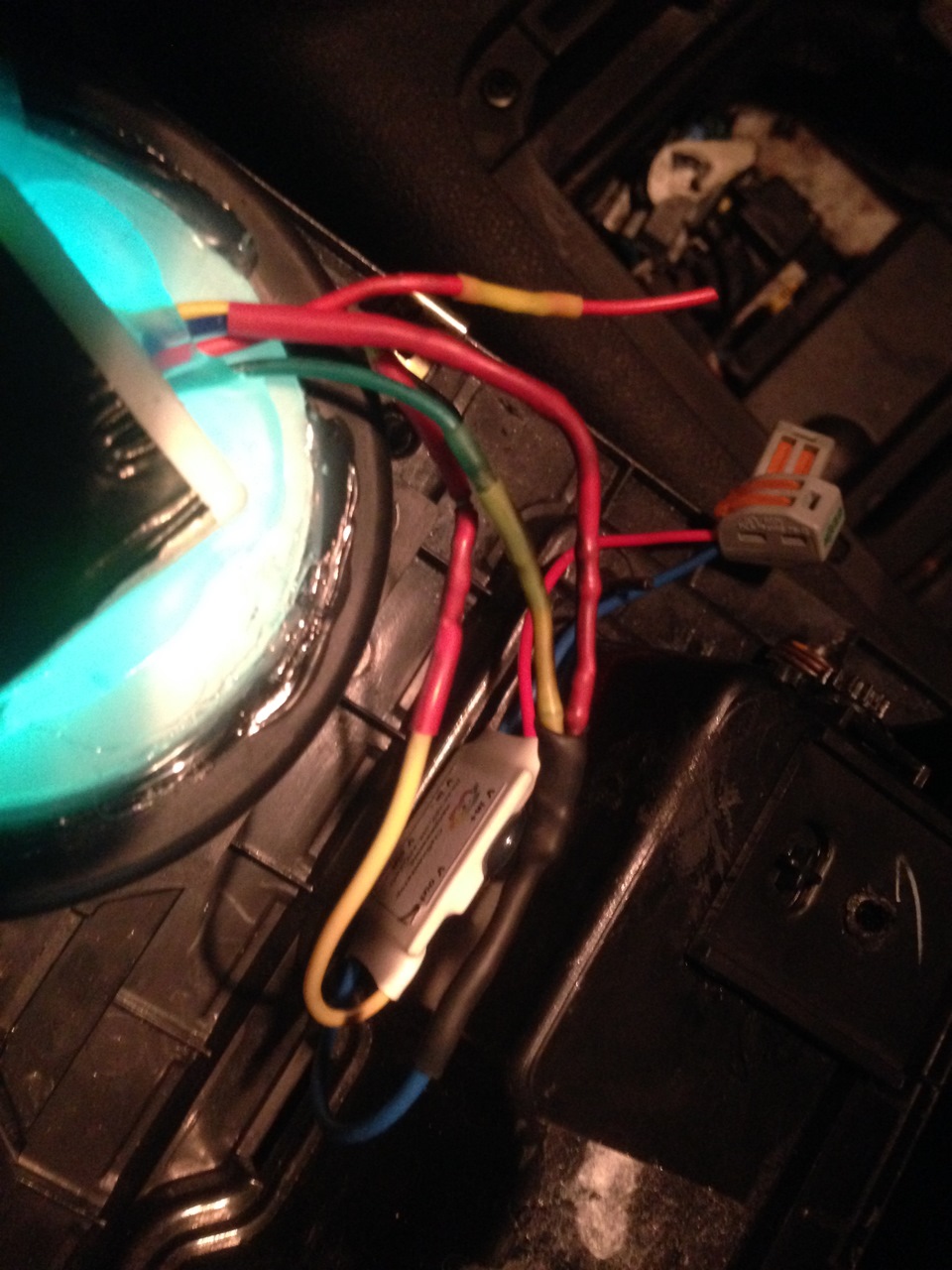

Питание берем, как и в прошлый раз. Ставим стабилизатор.

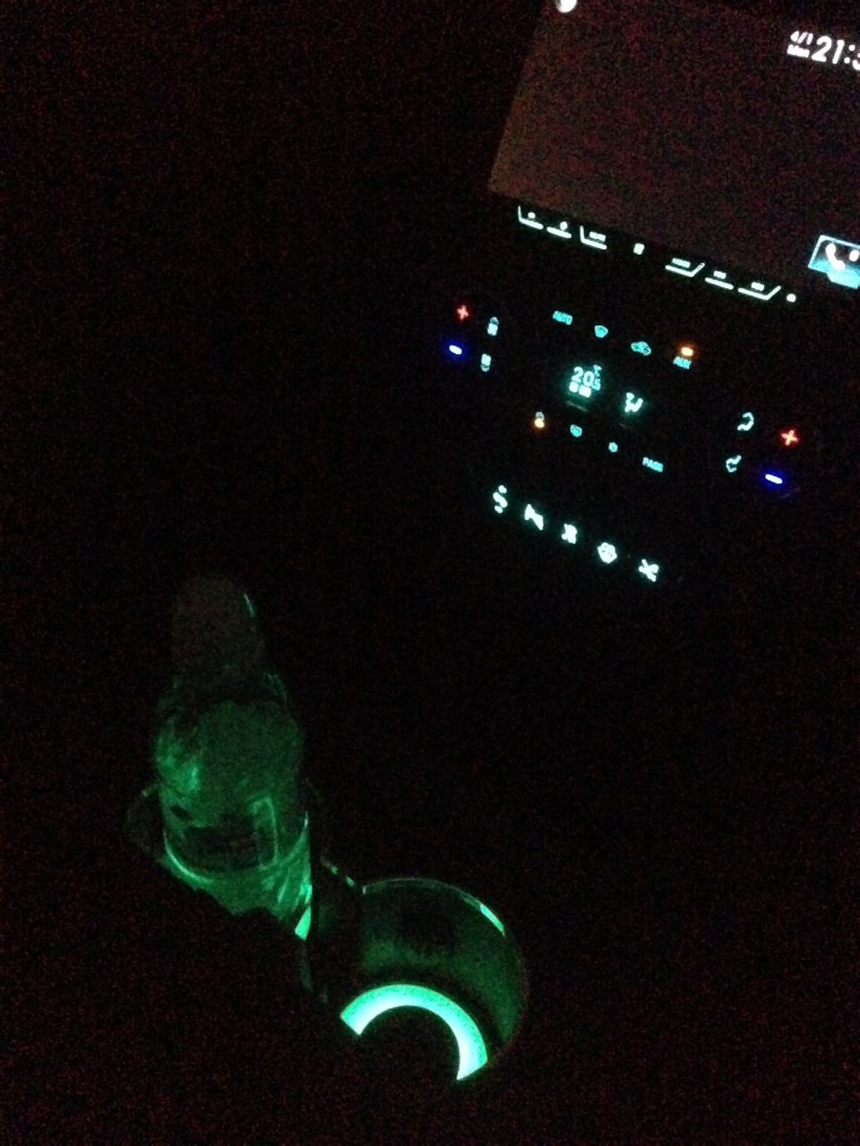

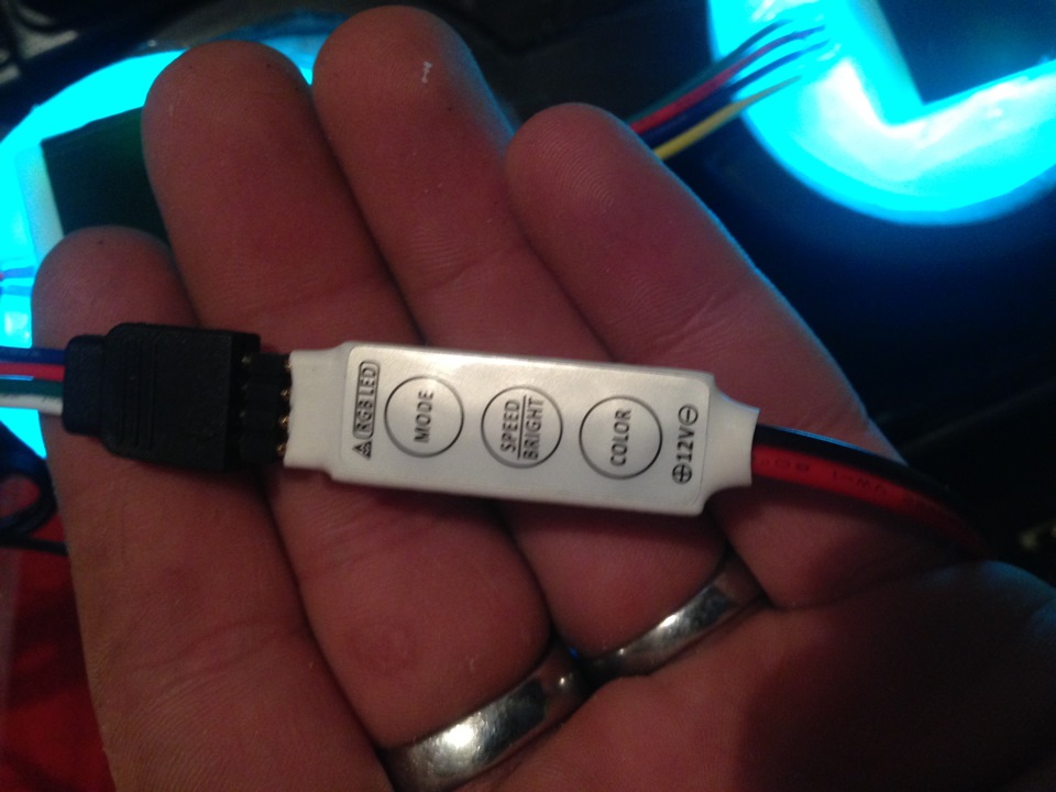

У меня вышел прикол с контроллером. Дома через БП 12в все работало шикарно! В машине — мерцает. ХЗ, что контроллеру не понравилось. Брали самый дешевый.

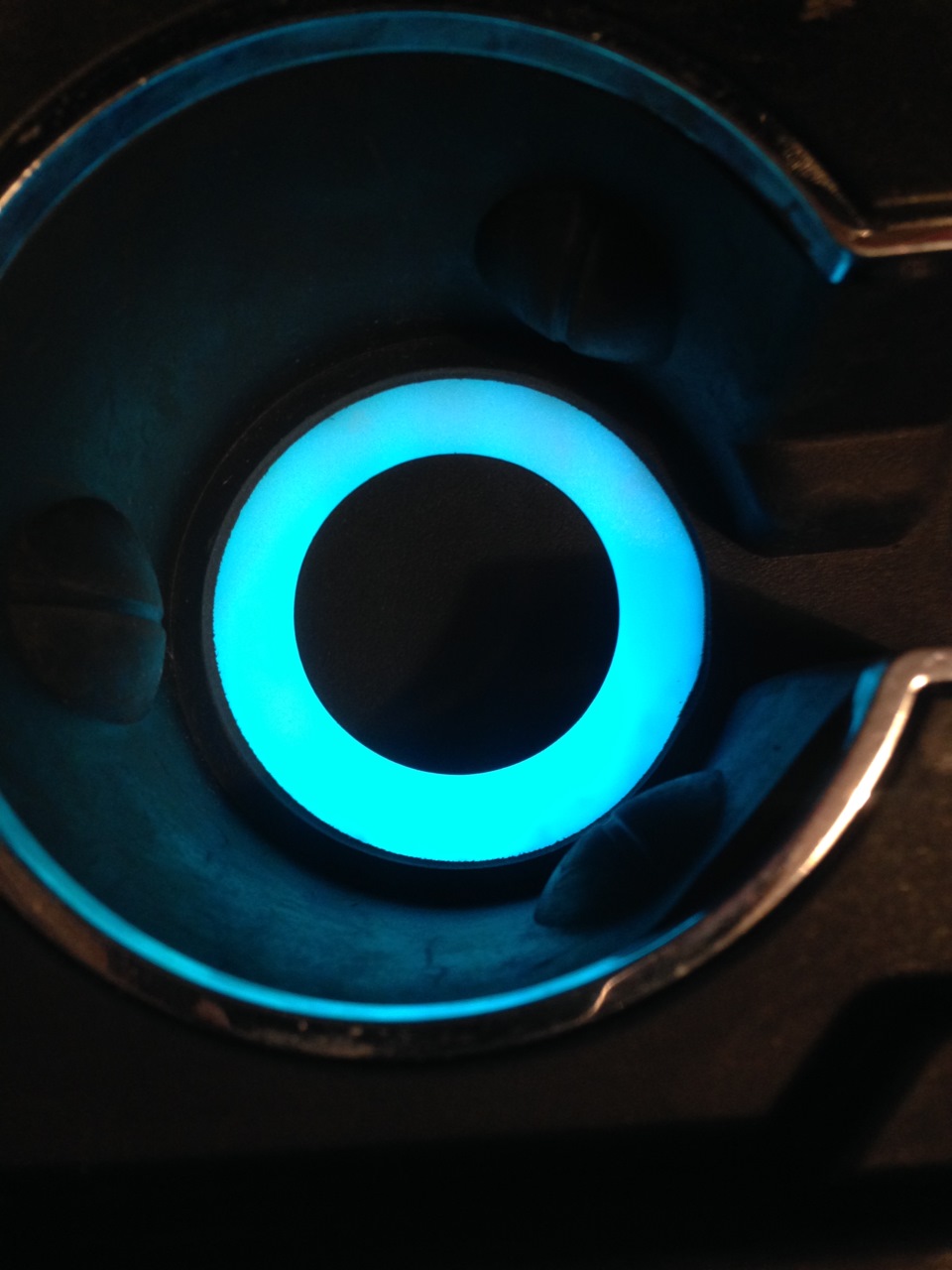

Добились шикарного, как заводского свечения через сопротивления. Так, что можно назвать версией 3.1
Красные диод откидываем.
+12 подключаем на прямую.
Синий через сопротивление 18кОм
Зеленый через 8кОм
Все работает ШИКАААРНО! Регулируется подсветка вместе со всем салоном.
Пишу отзыв, сидя у Илюхи в Лакки сервисе. Приеду домой, может еще, что-то допишу. Задаем вопросы.
Если у кого есть желание сделать так, то могу сделать в свободное время и без спешки (по данному вопросу в личку. Не коммерция!)
З.Ы. по фото цвет не тот. В живую отлично!
