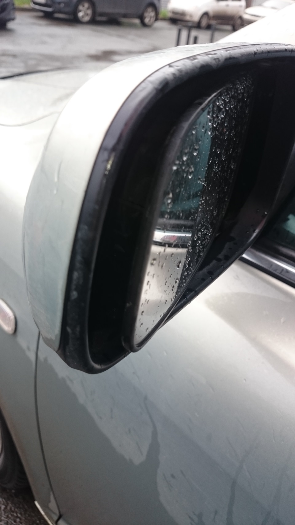

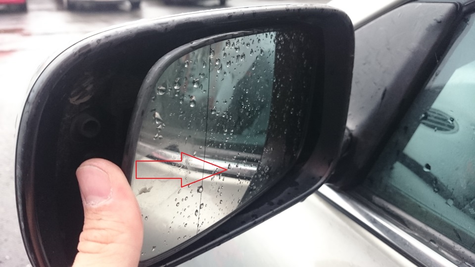

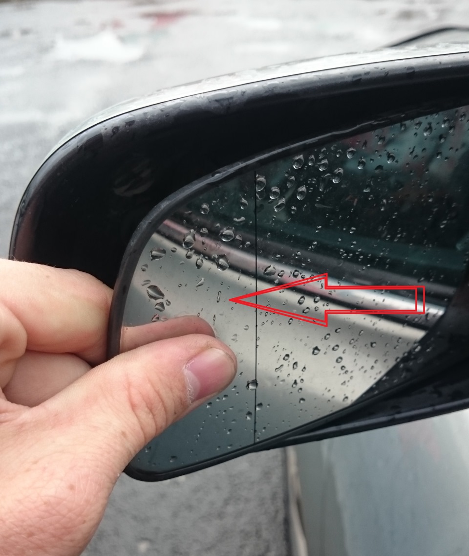

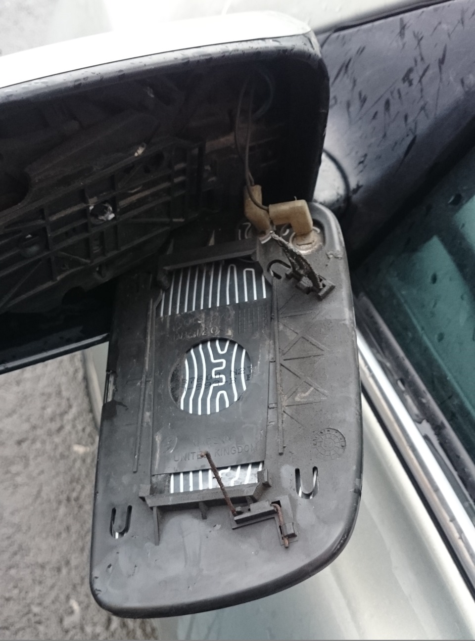

Случилось так что на моём авенсисе не работали обогревы. Я разобрал обшивку, проверил питание на контактах было. Почитал на форуме, оказалось что я не один такой. Изначально я попробовал снять зеркальные элементы, искал как их снимать, нашёл на каком то форуме, человек пишет поддеть отверткой там отойдёт, перехватить пальцем и оно вывалится. я на правом провел эксперимент и ШИШ… не тут то было, поматерившись, я его снял прочухал как его действительно снимать. И туже схему отработал на левом, а снять друзья мои зеркала, реально 2 минуты. Итак описываю процесс демонтажа зеркального элемента.

Что за причина была почему не работал обогрев
Что то с самими нитями обогрева, я точно уже и не помню))

А как ставил? На последнем фото куда вставляется этот длинный фиксатор ?
Защелкивается

Оно снимается типа, как паспорт из обложки вытаскиваешь.
Ну можно и так сказать, только ещё проще)))
Вот теперь отделить бы зеркало от пластика
Пробовал отделяет. Вымачивал в кипятке минут 40. Мне почти повезло, но в конце я взял кураж и зеркало лопнуло
