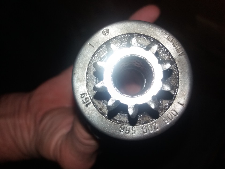

Всем читателям привет. Решил поделиться фотками своего стартера и заодно поделиться впечатлениями да и спросить заодно рекомендации у вас. Может кто что подскажет каким-то советом. Вообщем начал у меня недавно стартер заедать — редко, но бывало, что с первого раза не схватывал маховик. Сначала было редко и терпимо, а вот в последнее время как это часто и бывает проблемка усугубилась. ФОРДик-то заводится, но уже приходится долгова-то крутить стартером. В то время как я поворачиваю ключом, бендекс то зацепляется за маховик, то нет. Появляется такой скрежет, боюсь что шлицы на бэндексе и на маховике таким образом быстро сотрутся. Я грешу первым делом на бендекс — читал много в инете о моей проблеме и решил, что это бендекс выделывается. Снял его посмотрел, в одну сторону он должен крутиться, а в другую нет. У меня все нормально. В одну крутиться, в другую нет. Посмотрел на щетки и планетарку — все в норме. Единственное, что меня смущает, это то, что у меня весь стартер замасленный. У меня в движке немного масло протекает и получается что прямо на стартер. Зато у меня все легко открутилось и втягивающее в том числе. Это хоть маленькая радость. Так вот, у меня в стартере там в середине все в масле — и якорь, и возле щеток. Не, ну не сильно конечно, но вроде как там должно быть сухо.
Так вот теперь переходим к моему вопросу!
Что делать? Разобрать бэндекс все-таки, и там все посмотреть и убрать всю смазку если есть — вероятно что она там есть вместе с грязью. И заодно посмотреть там пружины.
Или же весь стартер хорошенько протереть от масла и смазки? Смазать планетарку. Да и все на место поставить. Не хочется зря разбирать бендекс, а вдруг он не причем. И не хочется по 10 раз разбирать стартер и ставить на машину.
И кстати, еще маленький вопросик про бендекс. В том месте где он завальцован — там эта крышка у меня прокручивается. Так и должно быть или нет? У меня на фотках я это продемонстрировал — взял его, там где два больших пальца вместе и прокрутил его — на фото видно как два больших пальца уже не вместе. Так вот у меня вопрос — должна ли эта завальцовка прокручиваться или нет. Буду признателен любому ответу. Фото выкладываю.

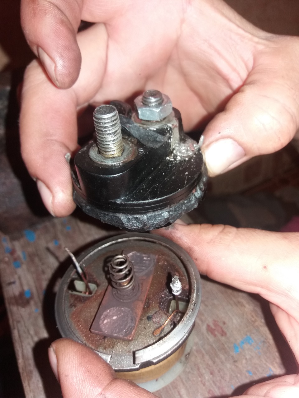

Решено. Буду разбирать втягивающее. Присмотрелся я получше к бэндексу и решил его не трогать, так как его до меня оказывается разбирали ну и вероятнее всего чистили и доводили до ума. Почему он (завальцовка бэндекса) и прокручивается. Плохо завальцевали. Вот и прокручивается.
Разберу втягивающее — сделаю пару фото.

Недавно капиталил свой, но по электрике.Думаю заменой втягивающего реле решится проблема.Удачи.
Да, причина может быть в венце на маховике, посмотри зубья со стороны стартера
Если ты проверял на прокручивание от руки, то это не показатель, там усилие намного больше. Зажимай в тиски и крути газовым ключём. А вообще скорее всего втягивающее недотягивает, там смотри. Втулки ещё проверь или подшипники, что там у тебя стоит
про завальцовку не скажу, а вот бендикс поменяй и не будешь долго маслать для заводки.
была такая же ерунда.
Ты был прав, проблема была в бендиксе.
