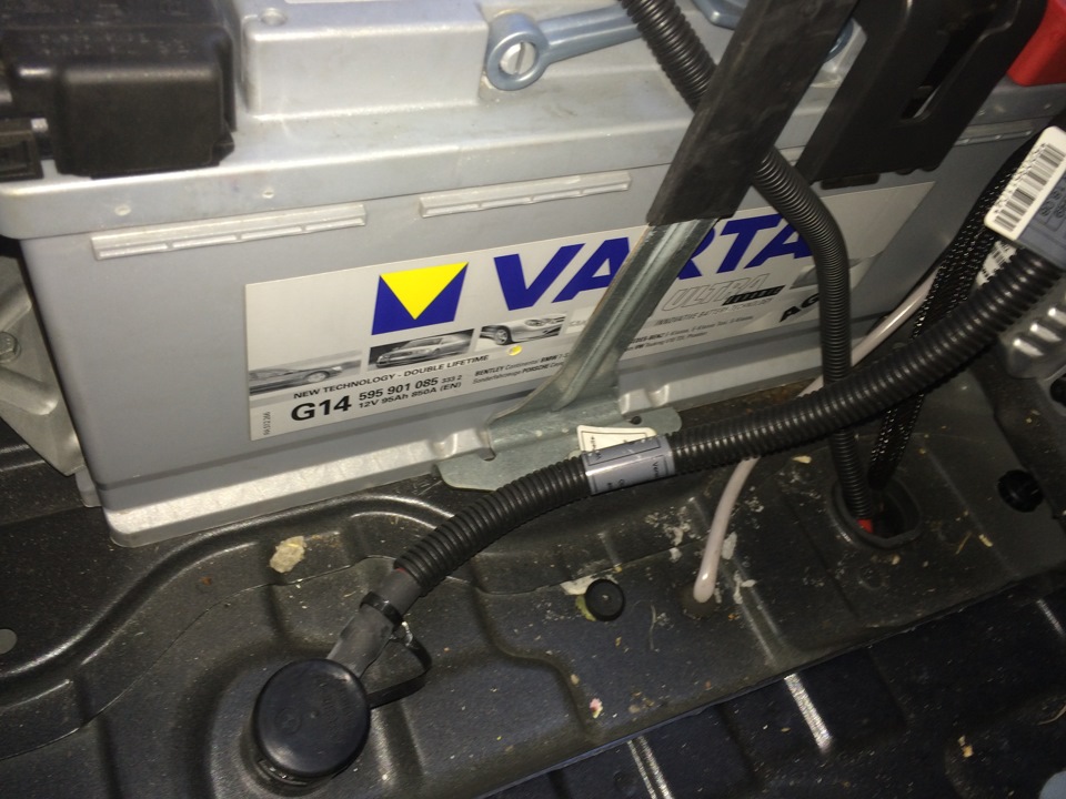

Давно эта детская болезнь в е70 себя не проявляла…омывающая жидкость попадает в багажник, дотекает до АКБ и в худшем случае…КЗ! будем проверять!

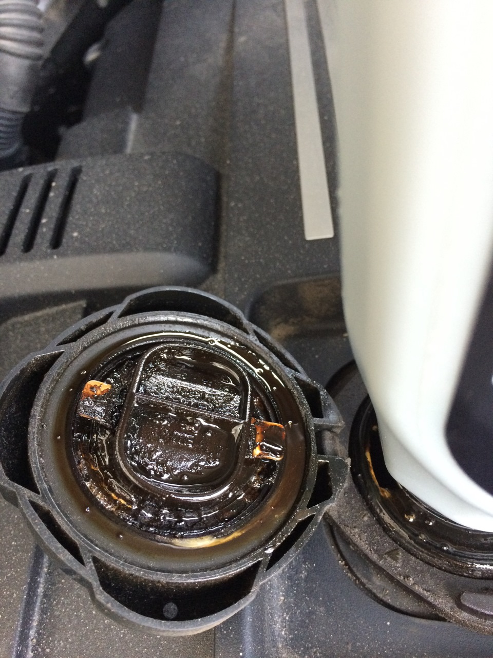

Заливаем масло, прошло 6000км с последней замены. После 140000 решил менять его каждые 9000км

Шланг — этот засада. Не факт что протечка только в багажнике. Стоит поднять ковролин на всём пути укладки. Так же рекомендую на что-то действительно крепкое поменять. Я брал в фирме занимающейся РВД. А по маслу — после скандала с фирмой занимавшейся повальной подделкой, решил пробовать равенол купленный у официального дистрибьютора.
1. Производитель не столь распространён как Мотюли и прочие Кастролы. 2. Есть официальный дистрибьютор. Когда покупал у них антифриз, то номера канистр списывались и где-то регистрировались(канистры номерные, что в общем-то неплохо). 3. Монобрендовый дистрибьютор. Маловероятно что продадут левак.
Шланг брал у них pkns.ru/. Силикон с толщиной стенки около 2х мм.
В багажнике жижа скапливается под порогом двери багажника и металлическом кармане под запаской. Сушил феном строительным долго и муторно.
Пока ни разу. Но после последней замены летом много про него читал. Негатива нет точно. А так до сего момента лил Mobil 3000 5w-40. К смене бренда подтолкнул внезапно появившийся расход масла. На маслозаливной горловине трэша нет.

С наступившими и наступающими! С тонировкой гораздо приятней, поддерживаю! У меня перед 15, зад 5. Вполне комфортно! По маслу — я меняю каждые 7.5-8 т.км. Авто большую часть времени используется в городе, тем более в пробках мегаполиса. Масло банально выгорает. Сейчас пробег неумолимо крадется к 145.000км.

для холодного времени года норм, в castrol edge есть специальные присадки которые борятся с этой фигней
эмульсия зимо от перепада Это конденсат собирается
Иными словами это нормально?
кст эмулься на крышке может даже от перепада температур образовываться
почему именно равенол? почитал твои танцы с бубном, а точнее с "ветерком", пошел проверять ковролин)))
сколько раз уже менял? есть изменения после кастрола?
Это правильно, пора тож наверн пораньше менять
Судя по крышке, стоит задуматься о замене производителя масла, причем срочно.
На какой?! Главный вопрос)))
mobil1, motul, bardahl, liqui moly, xenum

Чёт у тебя крышка масляная грязная. Можно подумать что ты его по 40 тыщ не меняешь…

Это от Кастрола!
