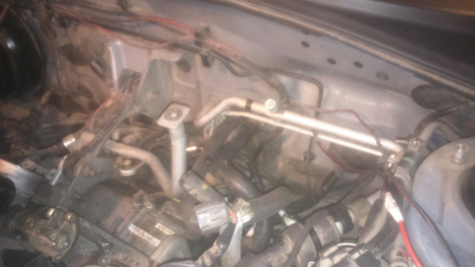

Как то в морозы не так жарко в машине, припоминаю когда пригнал в машине было жарко. На днях дружище на импрезе промыл печку без снятия и отдал за сию процедуру 2000 рублей и в машине жара. Спросил как мыли? Он ответил, все просто, можно и самому. Короче на след день я в гараж, для этого использовал: водяная помпа на 12 вольт, ведро, вода литров 5, лимонная кислота, газовая плитка и шланги. Подцепил шланги к входу и выходу радиатора отопления, и к помпе. Промывать кипящей водой с лимонной кислотой, лимонной кислоты высылал около 250 грамм (больше не нашёл в ближайших магазинах). Гонял по кругу около 30 минут в одну сторону, и 30 минут в другую. Вода была немного мутновата, но судя по ведру, лимонная кислота делает вещи))) ведро где была вода с лимонной кислотой стало как новое, думаю и радиатор тоже. После процедуры собрал все обратно, скажу так, результатом очень доволен, на прогревочных печка дует теплом, на рабочей температуре из воздуховодов идёт горячий воздух, долго руку держать нельзя, начинает припекать.
И мне данная процедура обошлась около 200 рублей на лимонную кислоту.

Если мне не изменяет память 30 пакетов на 10 л воды — лимонки, пачки грамм 20-25 не больше были . (15 пакетов в одну, 15 в другую стороны) А перед этим тирэт турбо.
Ну я тоже грамм 250-270 но у меня воды было максимум литра 4.
похоже забит так, что даже жесткая мойка мне не помогла (((
Я бы на твоём месте ещё раз попробовал бы, только с перерывами чтоб жила в радиаторе постояла, пооткисала.

Мыл "тирэтом" и лимонной кислотой 2часа. Сначало в одну сторону, потом в другую. Кипятил воду при помощи кипятильника…как вода начала кипеть от запаха хлора чуть не помер. А самое веселое — это был запуск помпы от "газели" …от души насосался химии )) По итогу даже с работающей webasto из печки воздух не совсем горячий …лучше конечно чем было, но не жара (((
Узнавал сколько хотят за замену радиатора печки … 8000-10000 послал всех в пеший тур . Летом буду проклеевать салон, хочу и радиатор намахнуть .
Странно, может дело не в радиаторе?
Других вариантов я не знаю! Да и патрубки горячии )
Может регулятор темпера не доконца накручивает, или подсос холодного воздуха.

А патрубки что на входе и выходе одинаковой температуры.
Разной вход теплее((
Ну если вход теплее это радиатор нужно мыть 99.9 процентов, его не продавливает.

мне, не помогла промывка (( А панель и печку разбирать пока не созрел… вторую зиму езжу с забитым радиатором…
А как и чем промывал?
