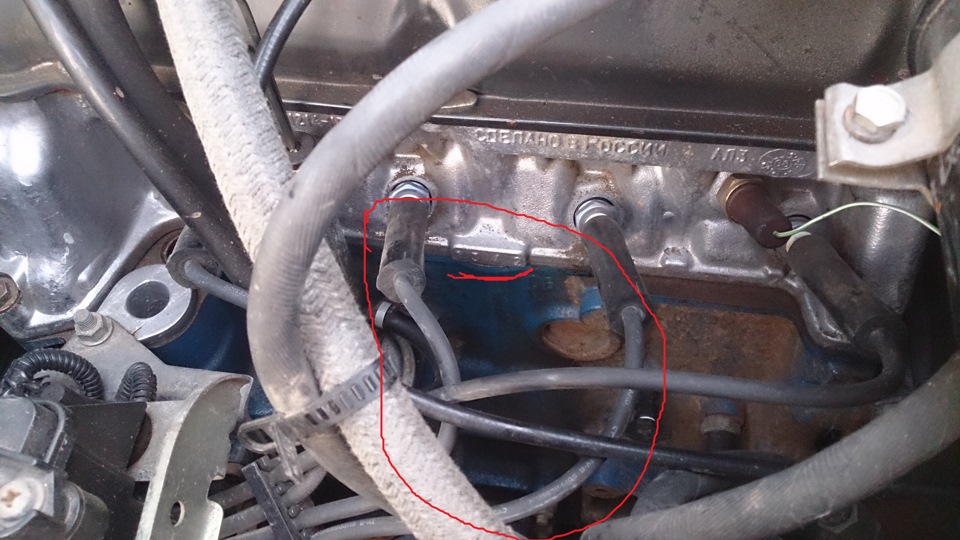

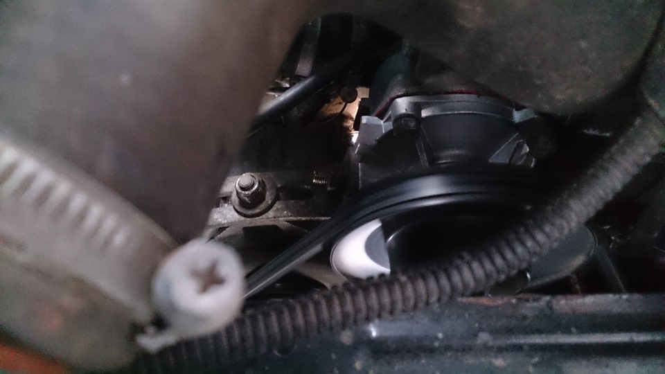

Доброго времени суток. Вот пришло время сменить помпу, как этого захотела сама помпа (( Ну пришло дак пришло, затягивать не стал купил новую. Обычная процедура, описывать сильно не буду. Все как всегда. Опыт имеется. Слил антифриз убрал акб для удобства. Ослабил гену. Заменил помпу. Открутив / прикрутив. Установил ремень натянул герой. Стал заливать антифриз. Немного поработав я задрал морду машины по выше. И продолжал заливку через радиатор. И Тут КОНФУЗ! Будь он не ладен. Я увидел подтек масла между головкой и блоком с левой стороны, со стороны водителя. Прямо по середине двигателя между 2 и 3 цилиндрами. обратил внимание старую так как у меня мотор сухой и чистый всегда как? почему? Из-за чегонапугало меня это дело. Вытер на сухо больше этого не наблюдал. После этого уехал на работу в ночь сегодня. До работы приехал. Посмотрел все так же сухо. Завтра утром ещё на холодную посмотрю. Фото как и обещал…

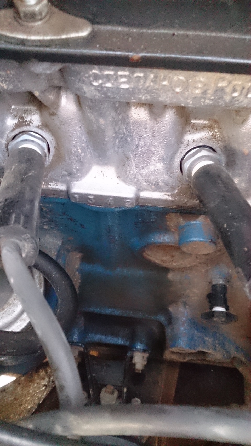

На фото обвел где выдавило масло. Уже несколько дней езжу вроде все нормально, все сухо. наблюдаю дальше…

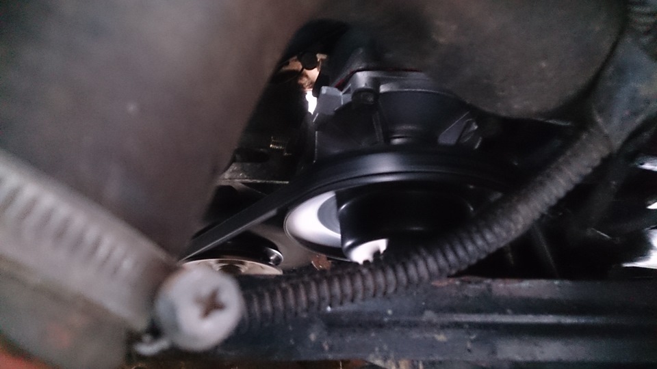

А старая в каком состоянии была? моя развалилась на части, но до гаража дотянула своим ходом
www.drive2.ru/l/8381260/
Старая была с виду в целом состоянии. но был люфт и течь тосола. Могу фото сделать ее)) все еще из гаража не выкинул))
Самое интересное, после того как все поменял и проверил машину в гараже поехал делать страховку на следующий день и не доехал, шкив помпы разорвался на две части пришлось в уличных условиях ремонтироваться…
