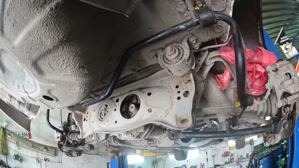

Очень хотелось поставить задний стабилизатор, т.к. знаю, что он меняет очень много в управлении.
Заказал у небезызвестных KФД кит заднего стаба (с линками) и поставил на Марк. Стоил он в районе 3000р
В связке с койлами задний стабилизатор очень меняют управление автомобилем. Тачка стала более сбалансированной и собранной чтоли. В общем стаб решает!))

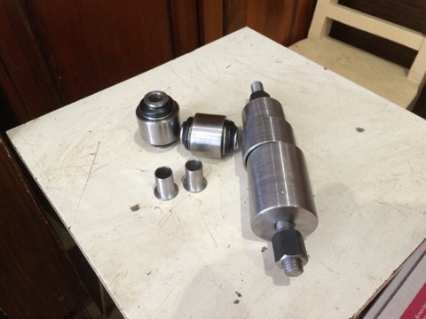

Еще заодно заменили сайленты задней подвески (оставил резину).

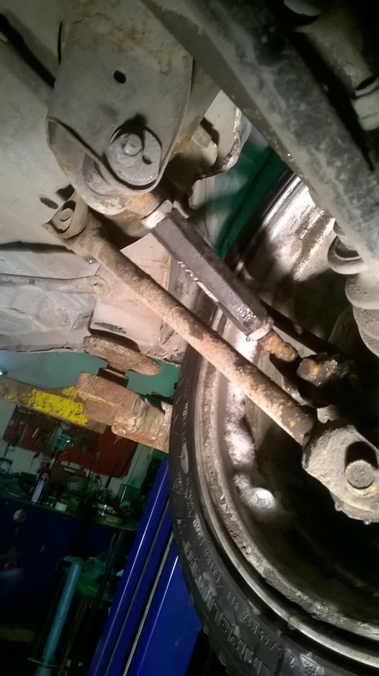

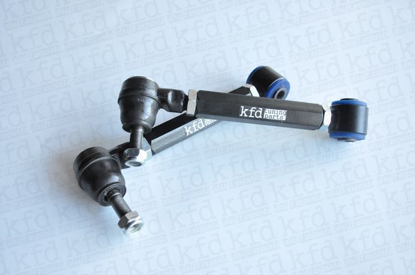

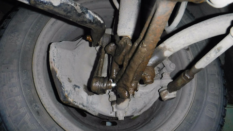

Также были вычислены уставшие поперечные рычаги с шаровой. Стоковые оригинальные рычаги стоят около 7000/шт. Недолго думая я заказал у КФД кастомные регулируемые рычаги с регулировкой развала (до -10,5 гр). Их стоимость 5500 р/пара
К сожалению фото установленных нет. Выставлен развал в 1 градус, ибо больше не нужно.

а известно уже от чего шары на рычагах ? кфд тоже смотрю но интересно что они ставят и как быстро устанет
Кфд сказали секрет. Это переточенные рулевые наконечники от чего-то.
а сам метал норм? не пойдуут ли они на выброс
КФД поручились за качество и по их заявлению эти шары походят дольше даже стоковых)) вот и проверим
Заманчиво
В общем поднял тачку через 2 месяца после установки рычагов кфд и ничего радостного не увидел. После 1 зимнего сезона эти рычаги становятся нерегулируемыми)) Металл так себе — коррозия его побеждает
спасибо друг. возьму значит оригинал раз такое дело а со старыми тягами отвезу к токарю а поставлю наконечки рулевые на них. если на руле долго ходят то и с зади думаю ходить меньше не будут

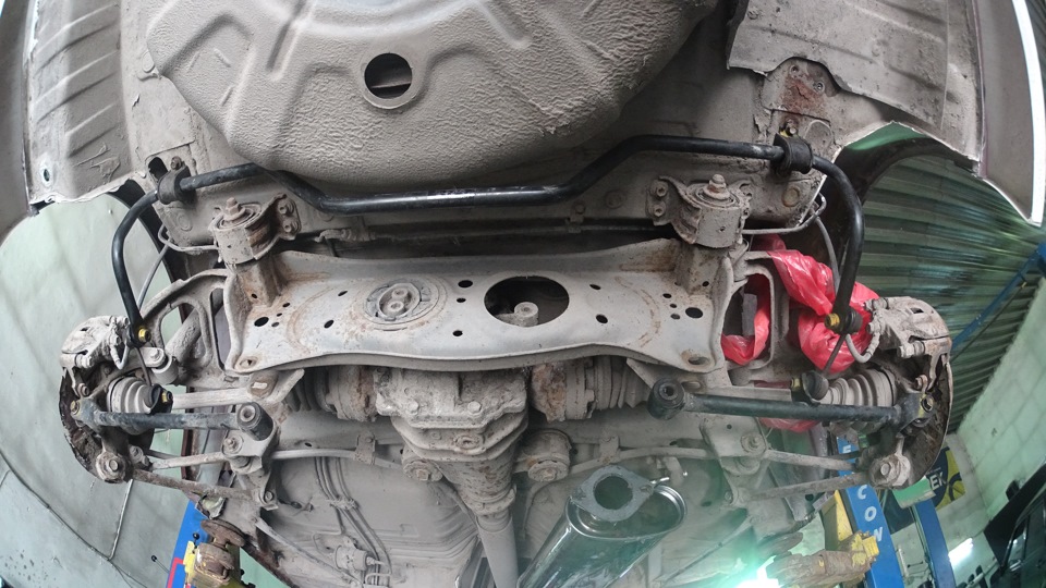

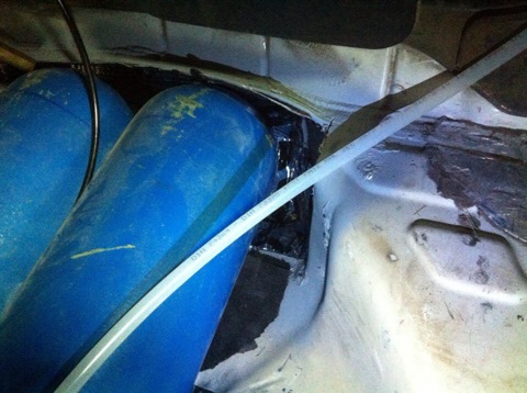

Покажи старый стаб!
Его не было
Стабилизатор в стоке ставился только на Tourer. Это версия GrandeG
Болты на креплении глушака смотрю тоже сломал? У меня один обломался. А еще под ним дырка прогнила. Так что потыкай отверткой и проверь у себя в этом месте.
Неправильно воткнул. Стойки должны стоять вертикально.
Открути от кузова, поверни чтоб стойки стаба стали вертикально и ставь назад
так они вертикально и будут, у него тяги просто не прикручены ))
Можно прикрутить и так, что они будут как на фото)
NightWolf92
Да, тут на этих фото еще процесс установки. В итоге покрутили повертели и стаб встал как надо
