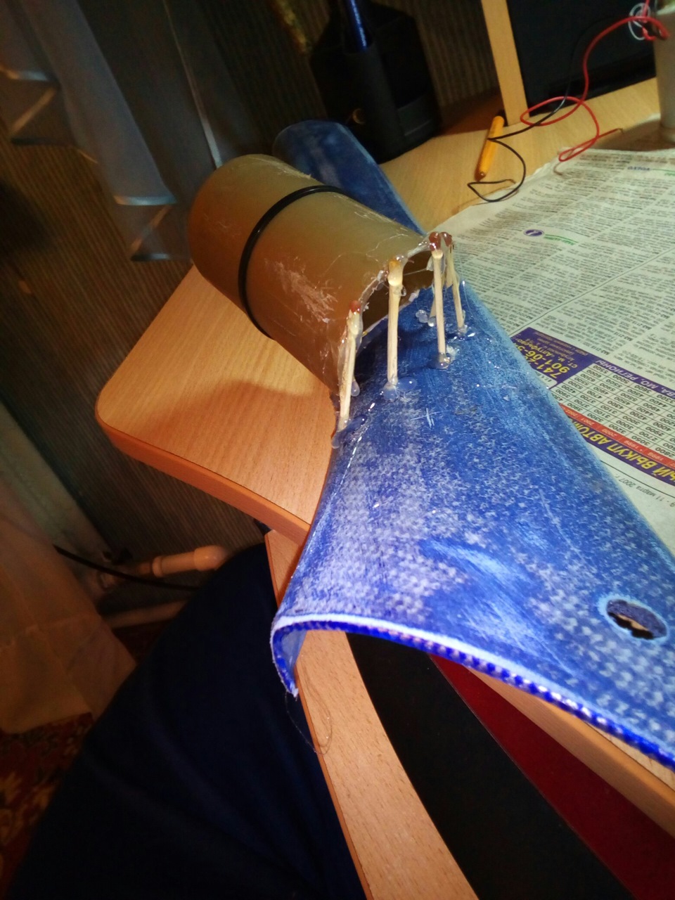

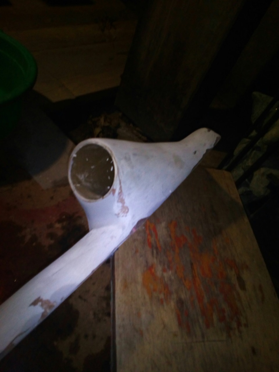

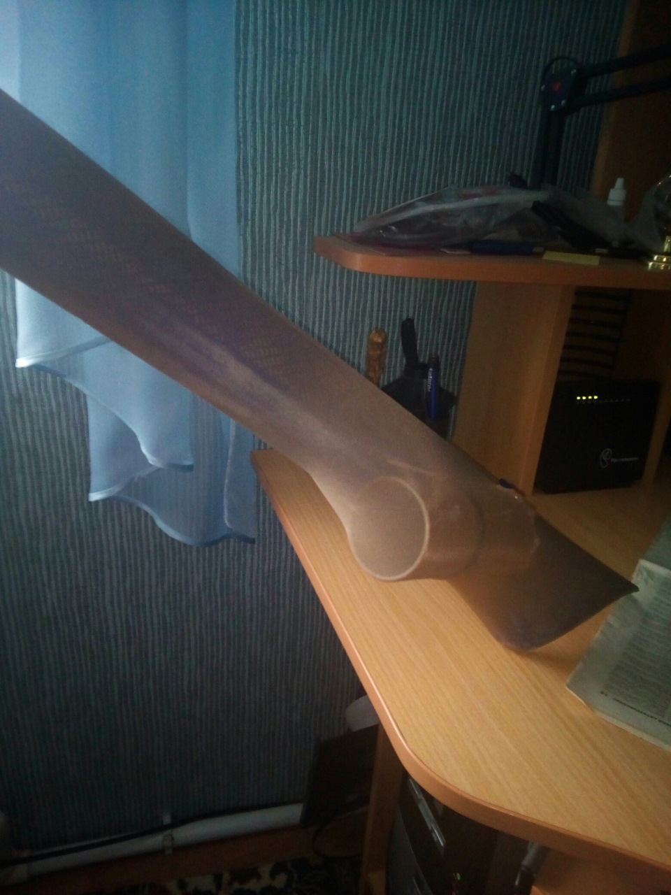

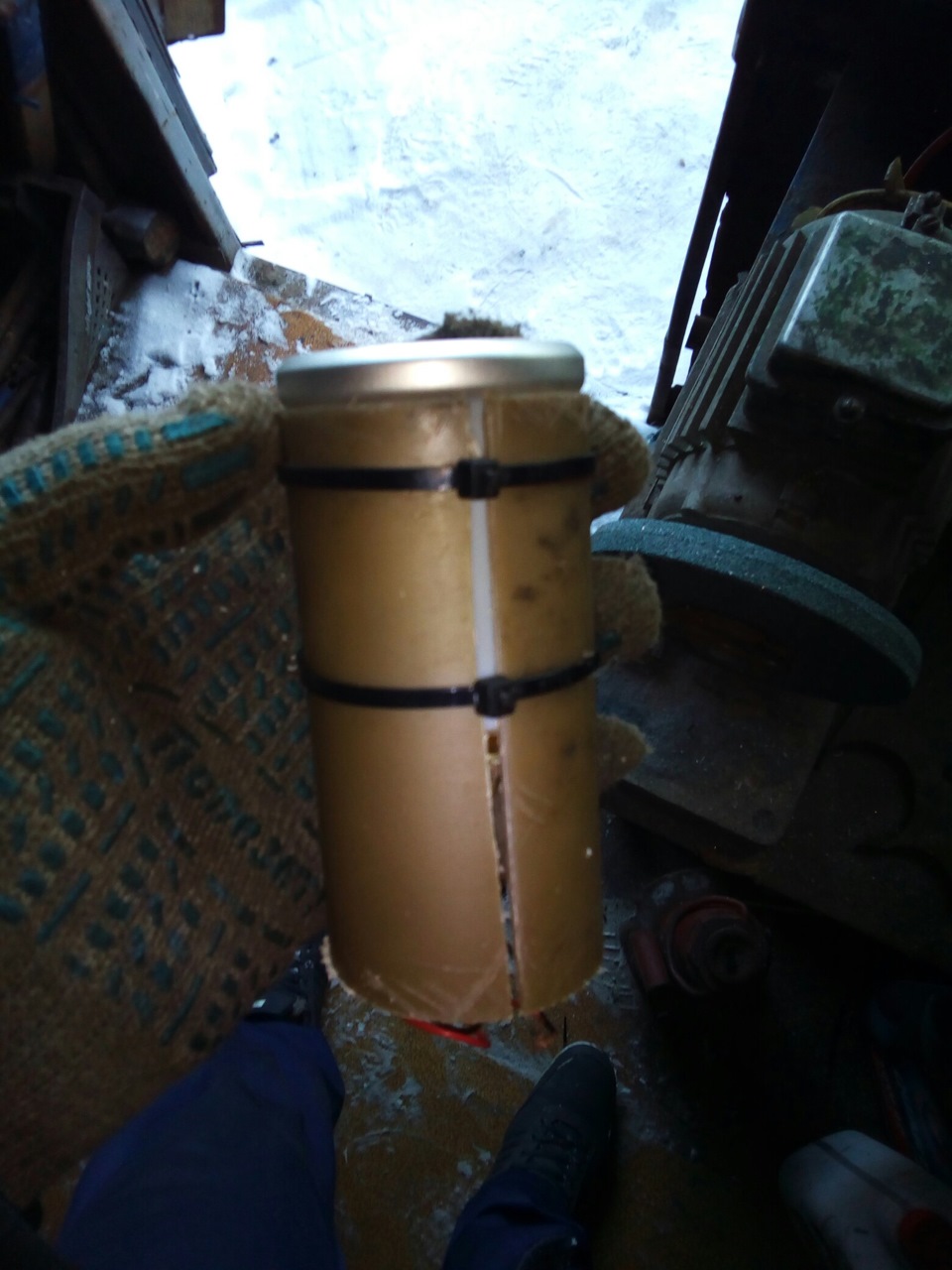

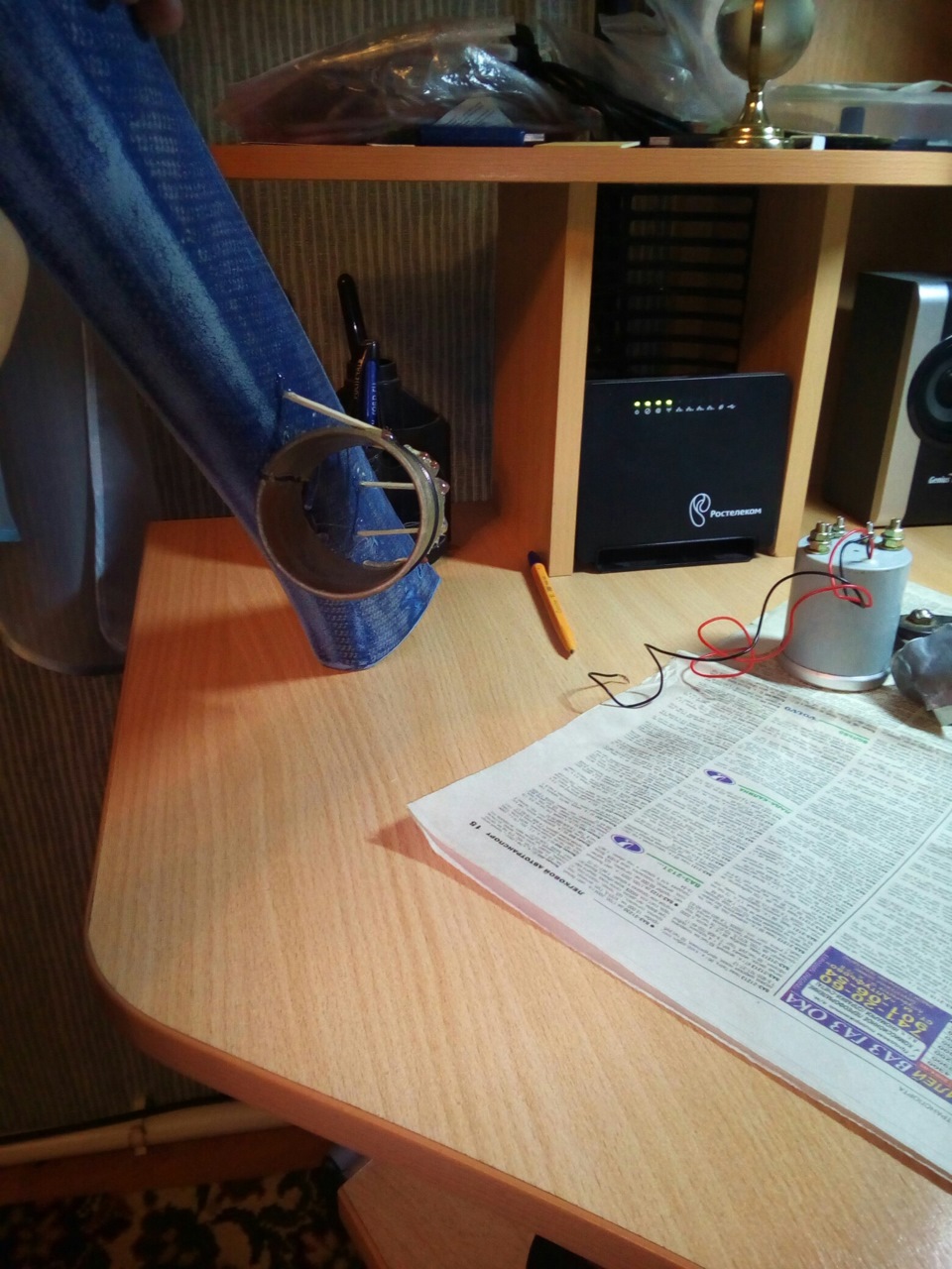

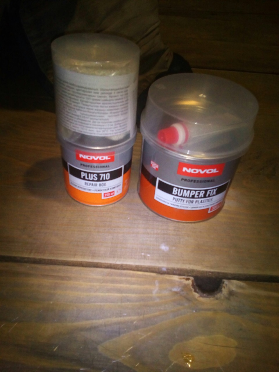

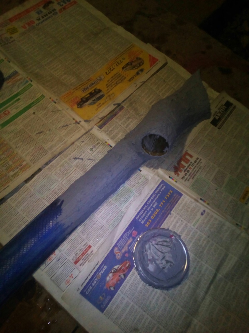

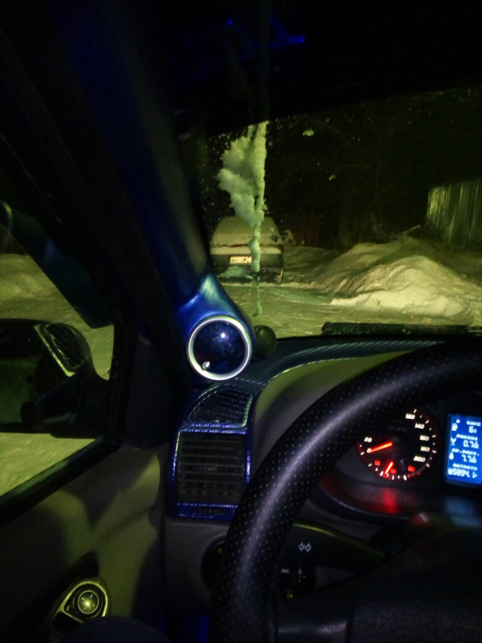

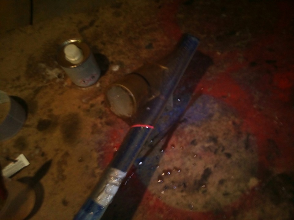

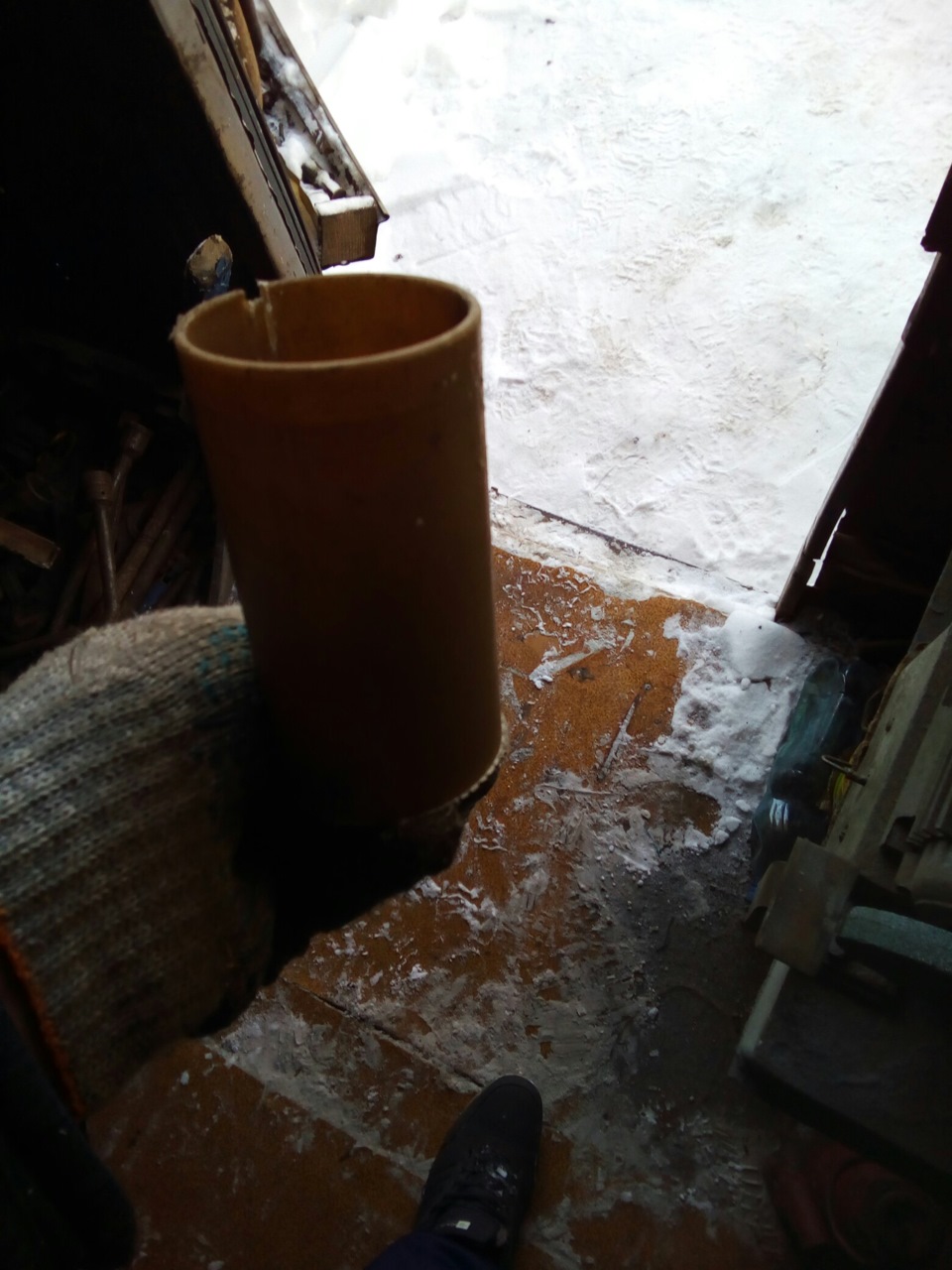

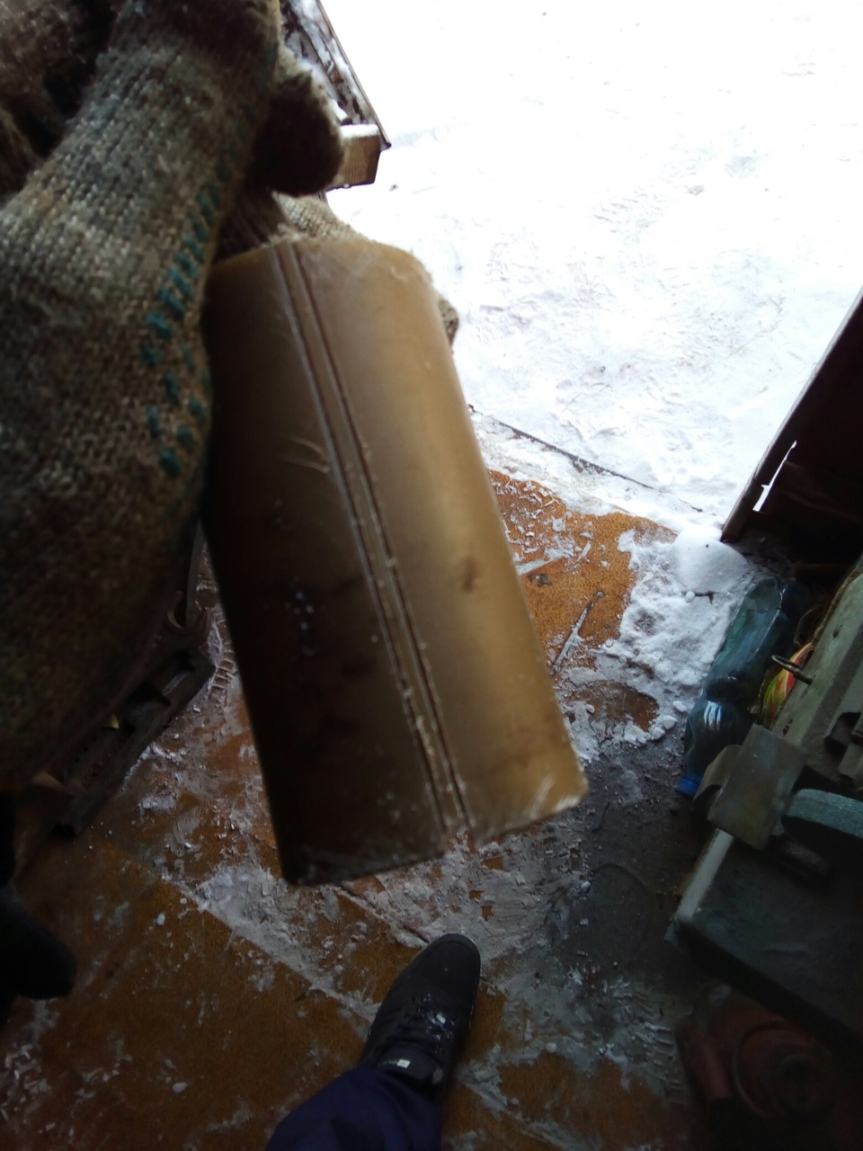

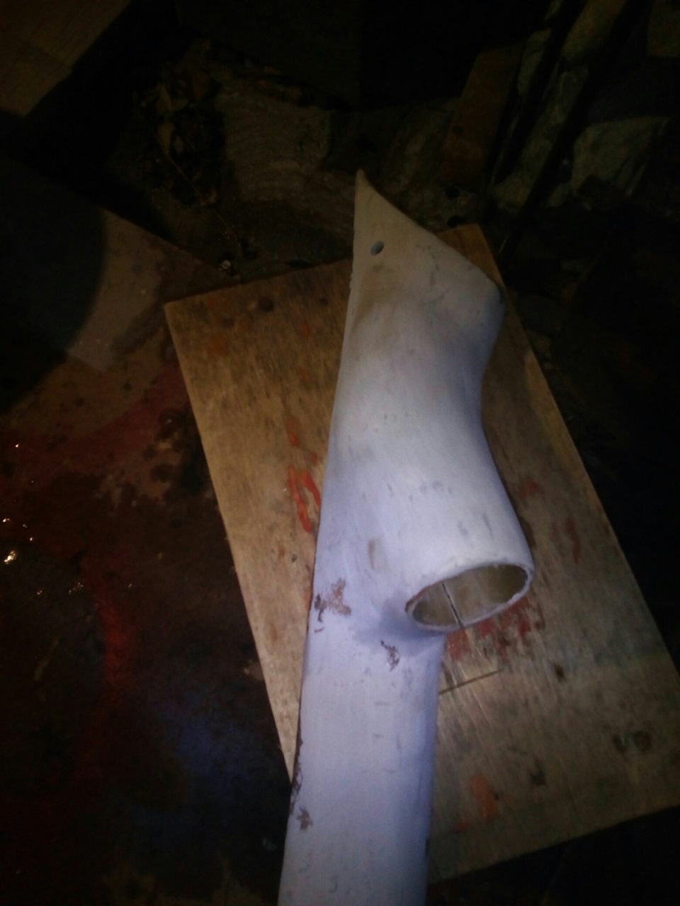

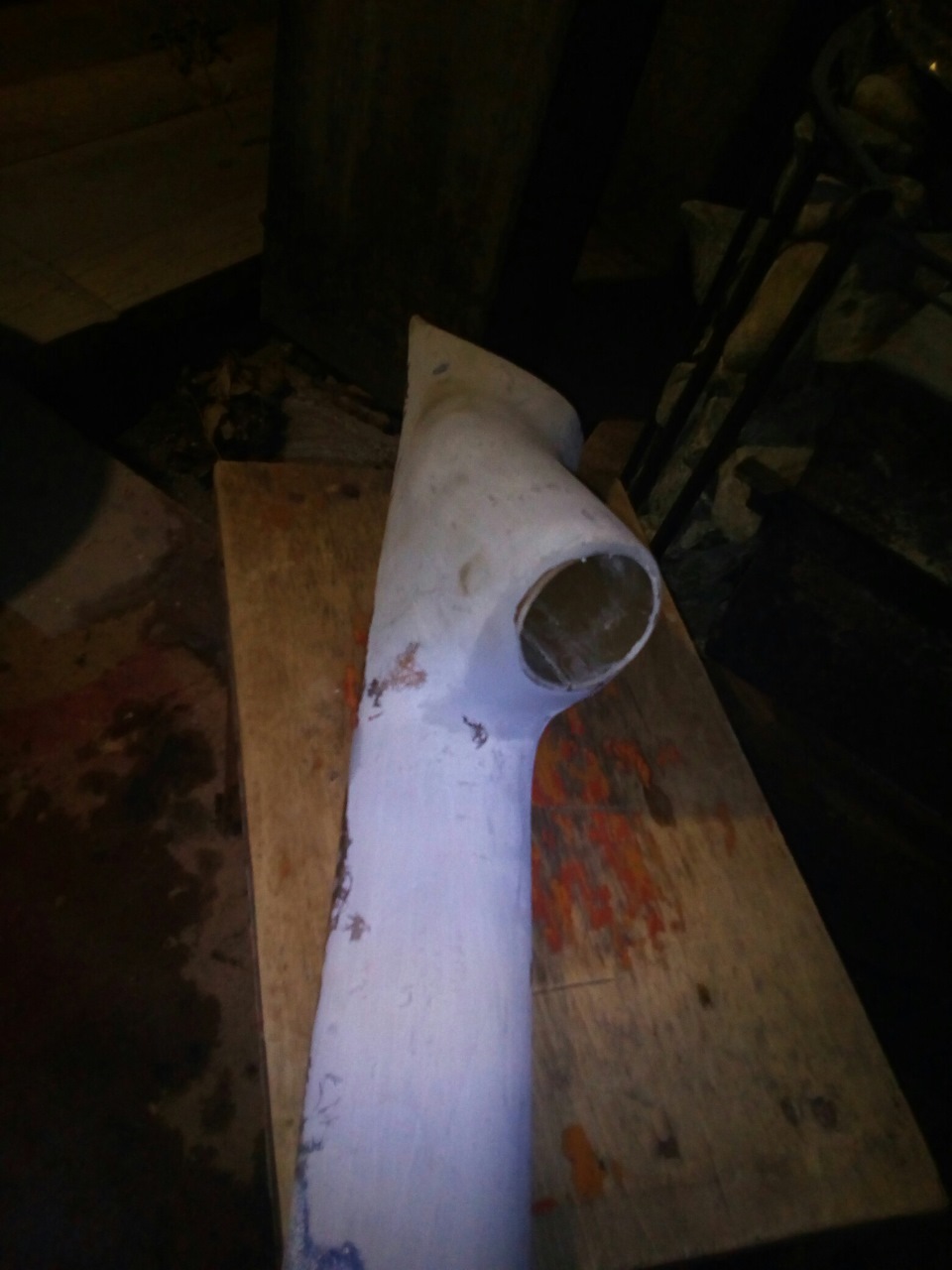

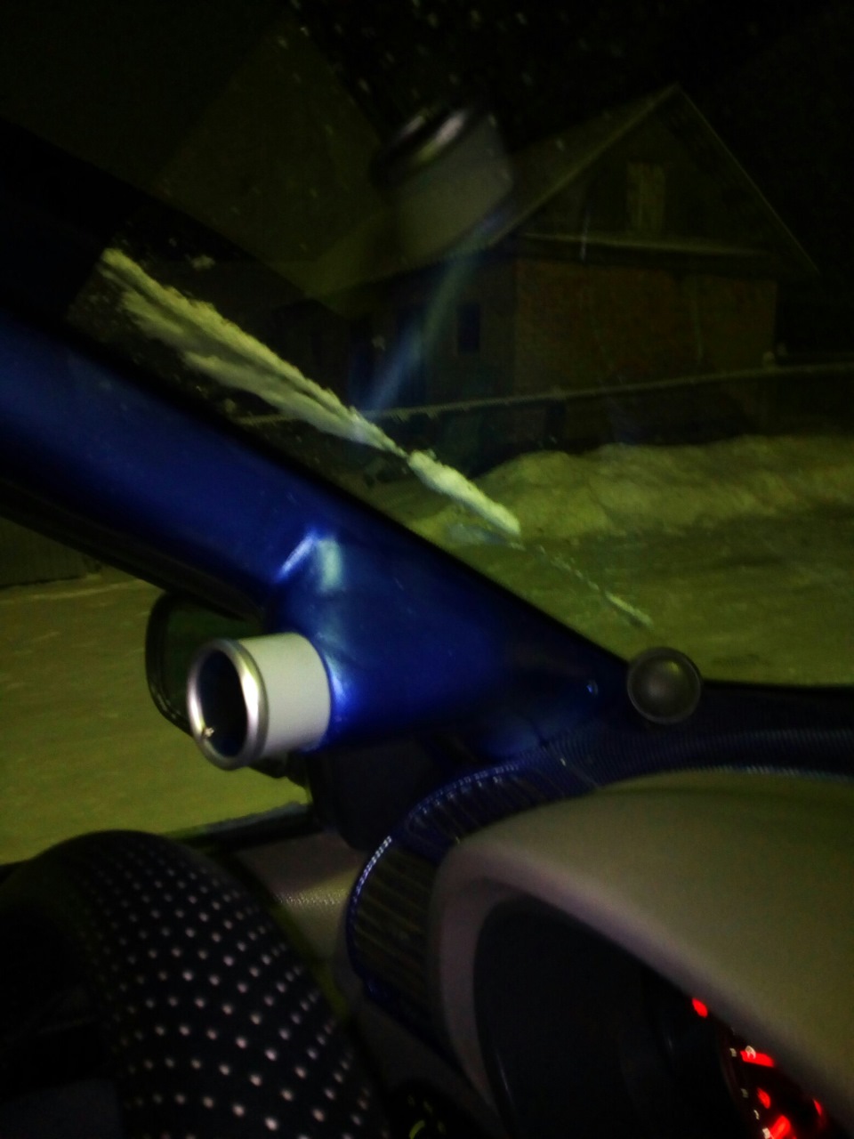

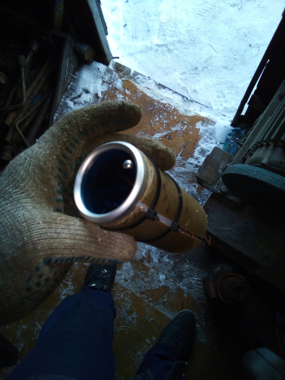

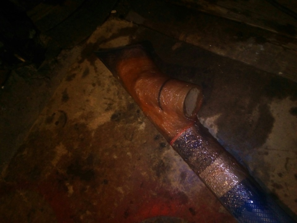

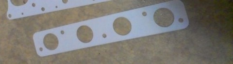

Колбочка подчти в розмерДелаем запил что бы подогнатьСтягиваем хомутамиПрикидываемНатягиваем колготку . ранее взятая у подруги ))Материал который понадобится первым деломПрикинул все норм осталось только подключить и опустить стойку в аква принтМанометор доконца не стал запихивать так как он там сидит плотно и я его потом не высуну
У меня недавно тоже похожий процесс был, только вот температура подвела в помещении, нанюхался в итоге в 3 раза больше и не сделал таки то что хотел)))Короче расстройство одно, полеэфиркой работал, со шпаклей на той же основе.Эпоксидка в этом плане по проще немного.Буду лета ждать или пока помещение не подвернётся со стабильной температурой.А так процесс конечно не каждый доведёт до конца.Хорошо получилось)))

Глубже бы датчик вообще хорошо бы было
Я его еще не опускал
Тогда вообще все круто 😎
Отлично вышло!
На самом деле есть там мелкие косечки
Из дома не выгнали с химией этой?)))
Я в бани делал . под вечер голова кругом пошла думал в космас уличу
Эпоксидка и шпатлевка для пластика?
Тоже задумка есть.
Где материалы брал?
Да . на литвинова в подвале . там цены одыкватные
