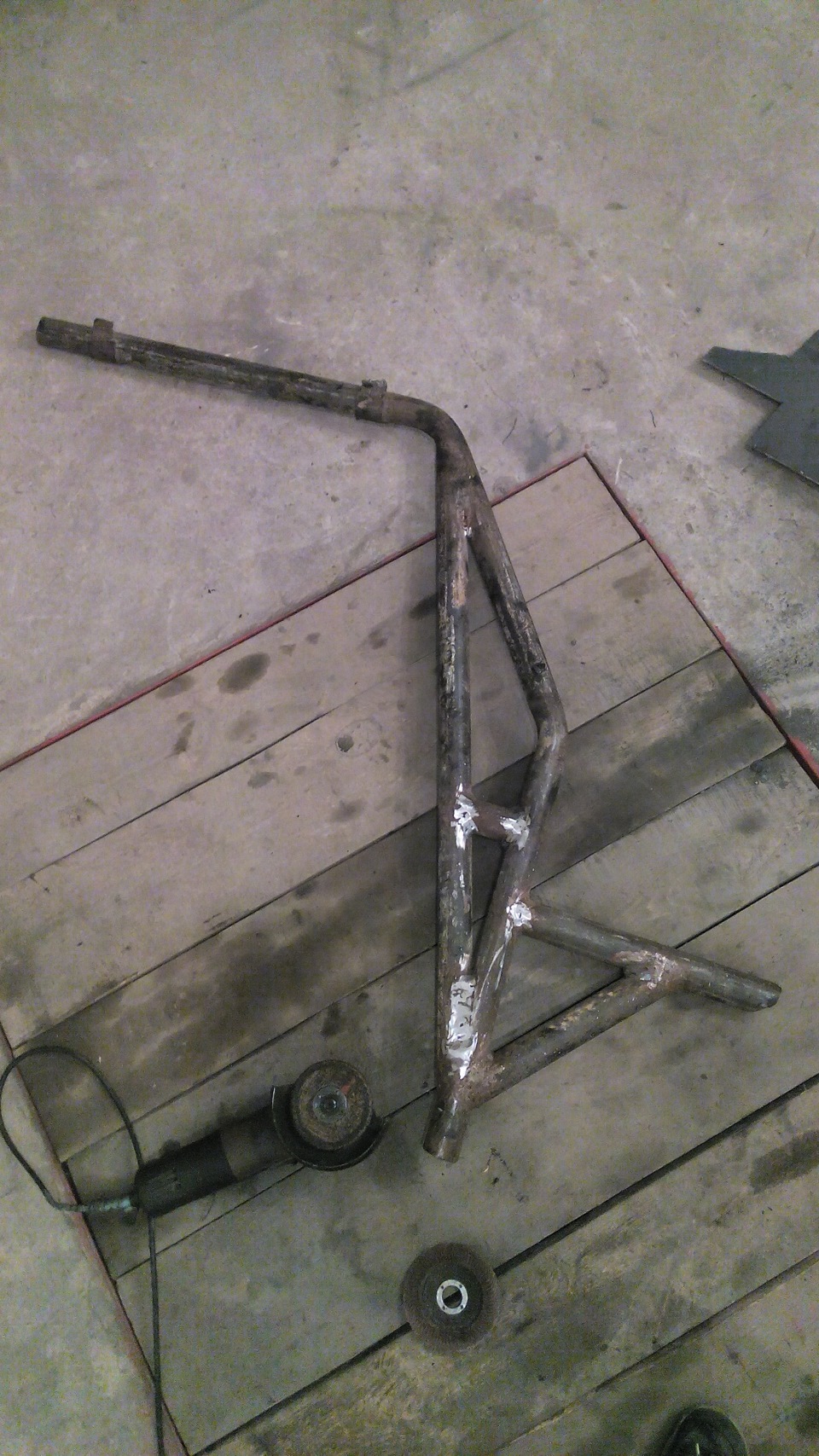

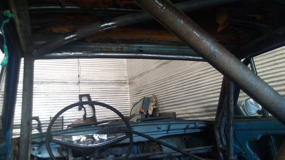

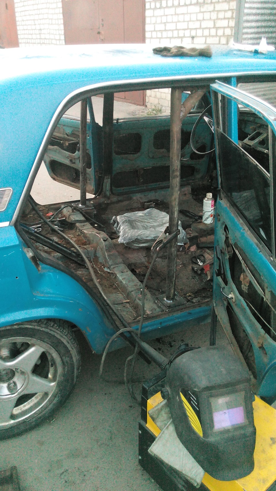

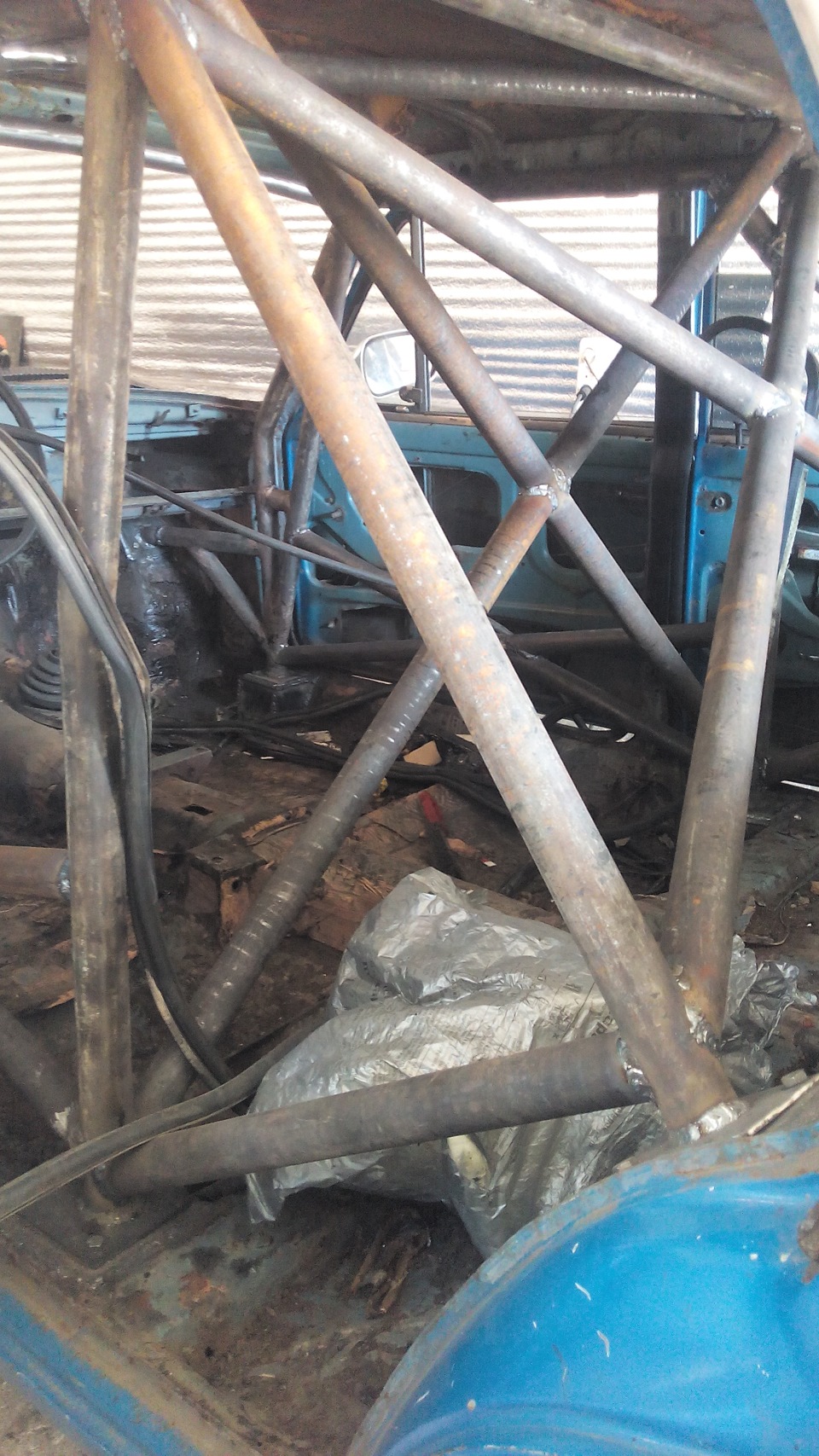

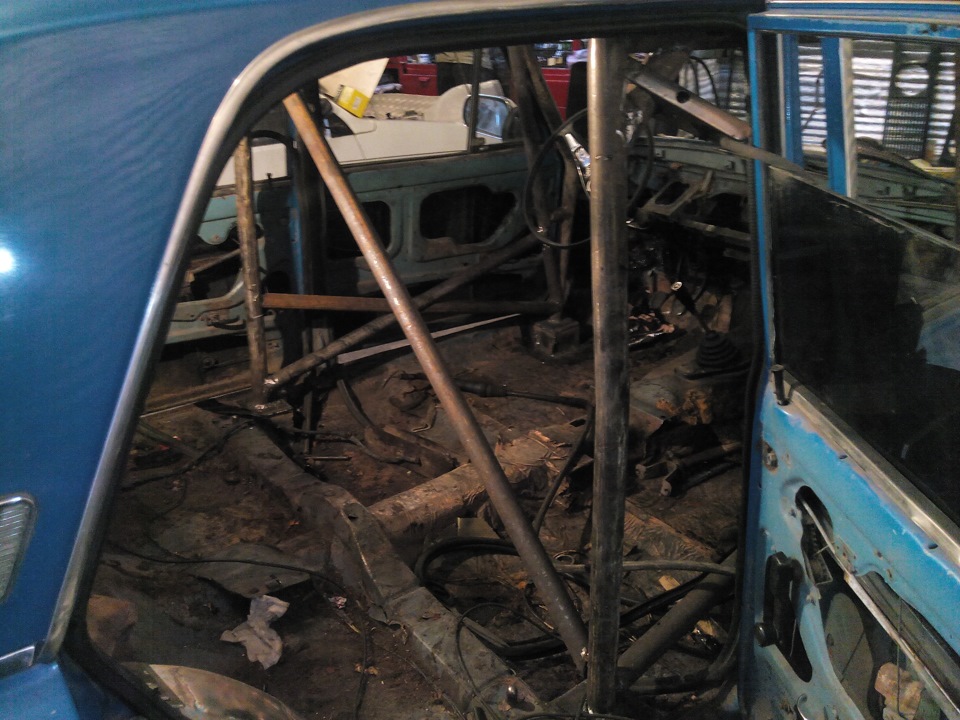

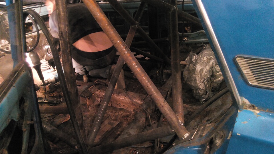

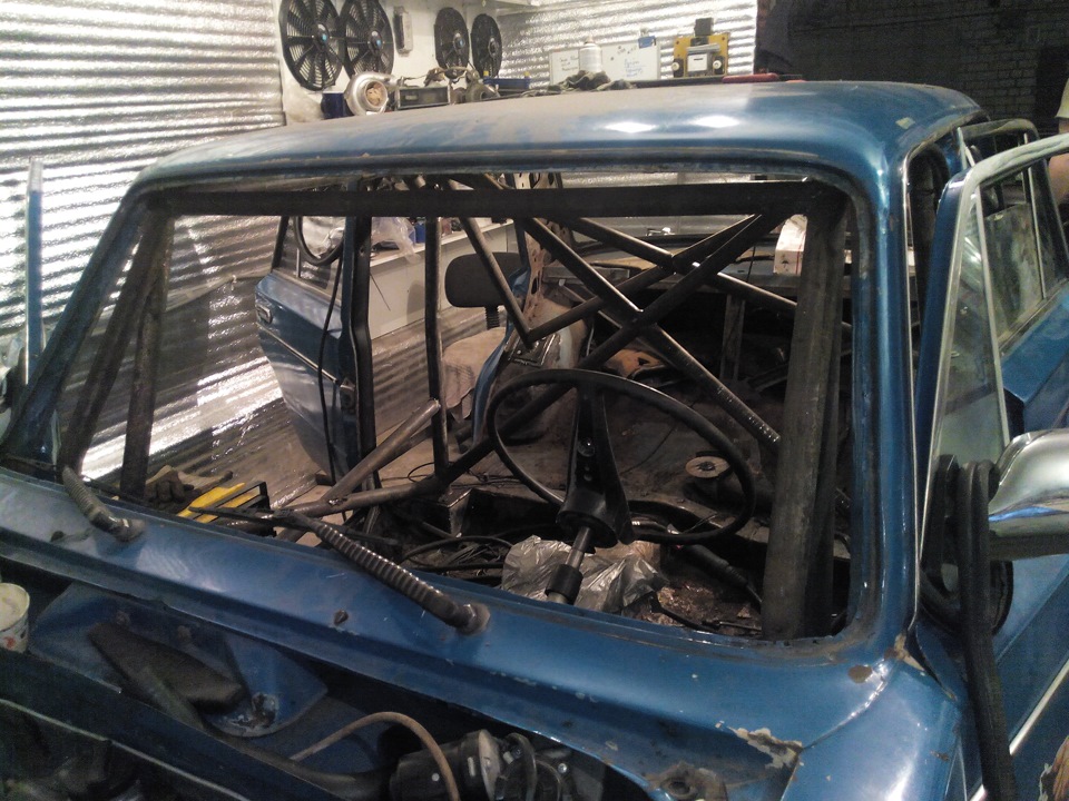

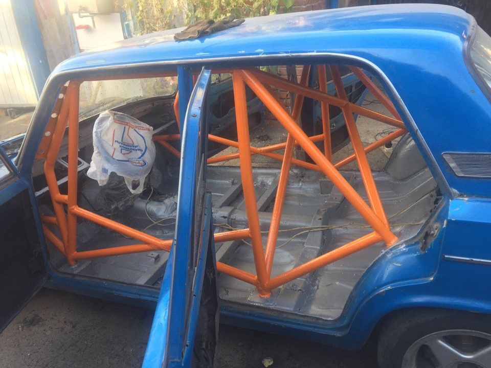

Каркас из бесшовной трубы 45мм*2.5мм

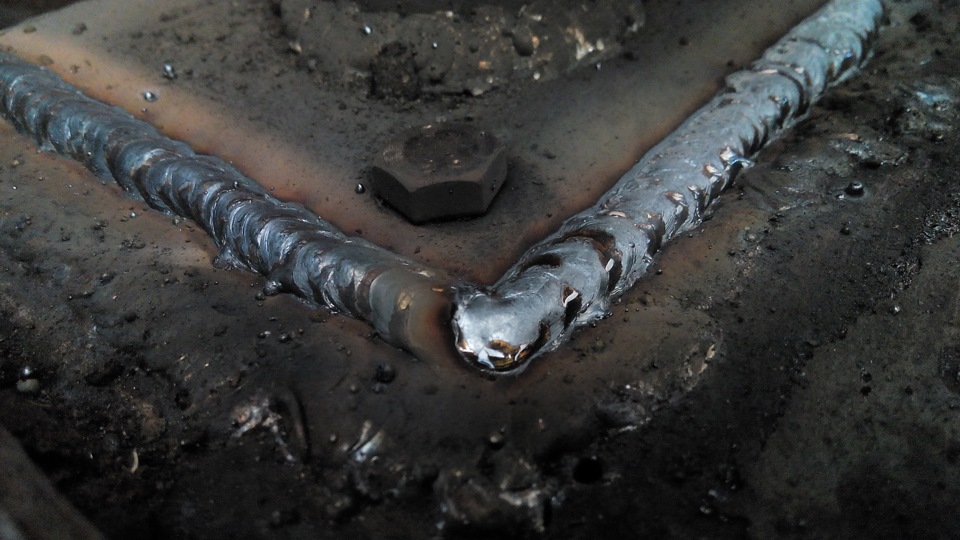

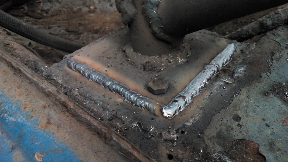

Варили полуавтоматом.
Площадки из стали 3мм.

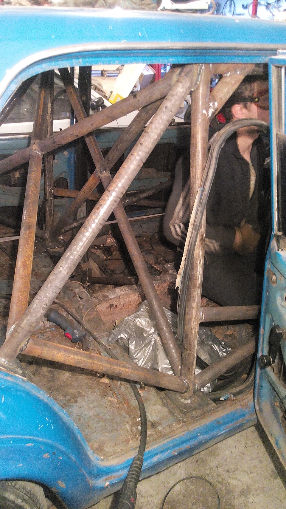

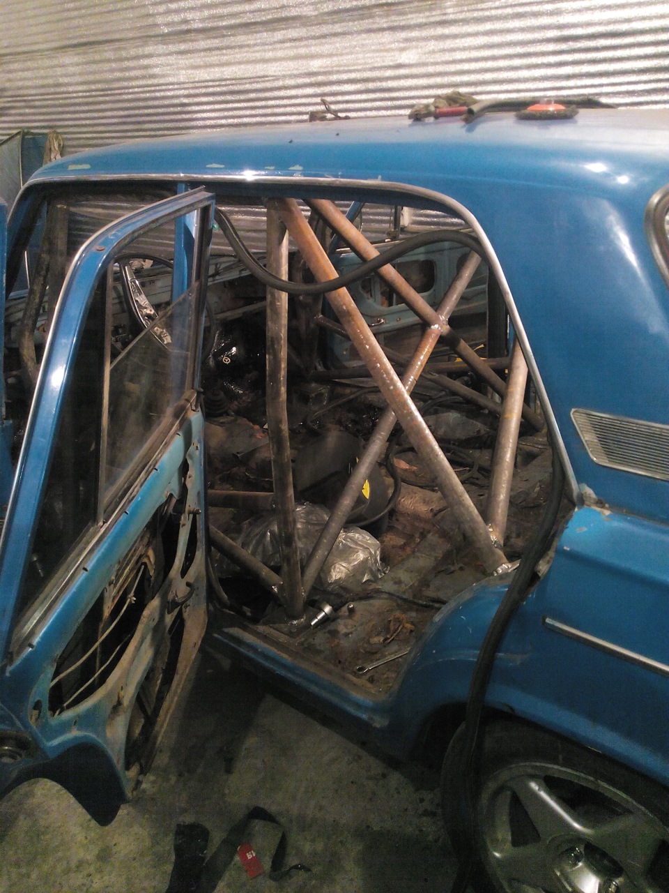

…варить местами приходилось к линолеуму т.к. кузова под слоем сала/жира обнаружено не было :)

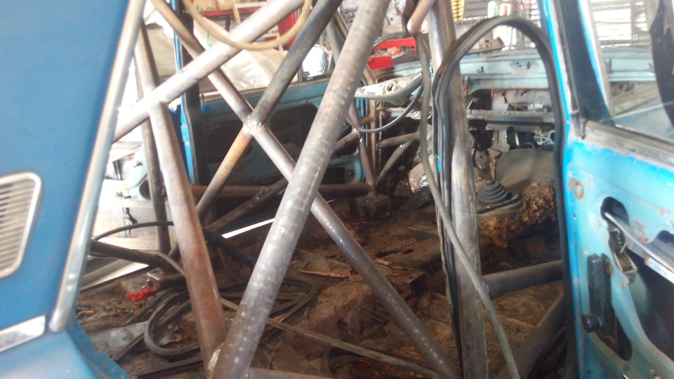

Но там, где железо было — получалось не плохо вроде.
вот, что-что, а отчистить от древних какашек салон мы не смогли… точнее и не пытались.
Это партийное задание было поручено умельцу, специально обученному :)
Думаю, он провел незабываемые три дня и нашел не мало нашего инструмента, утопшего в том жире…

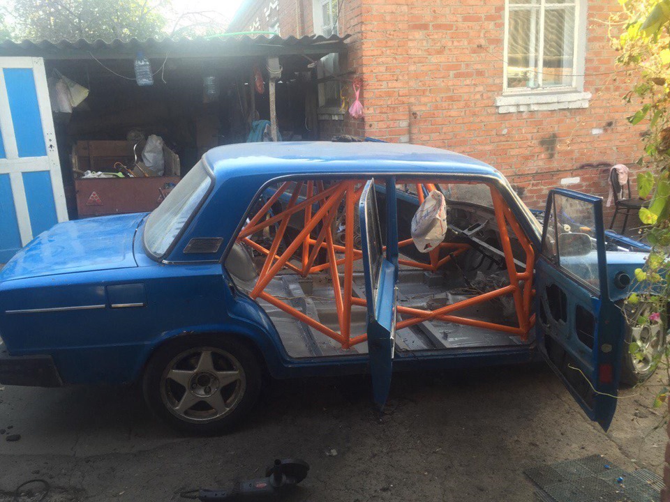

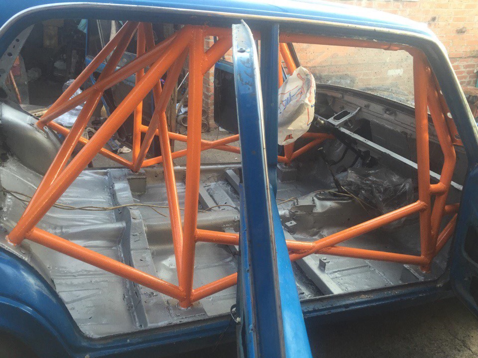

И вот — он Покрашен :)
Рукой покачал тачку за трубу — не оторвалась :)

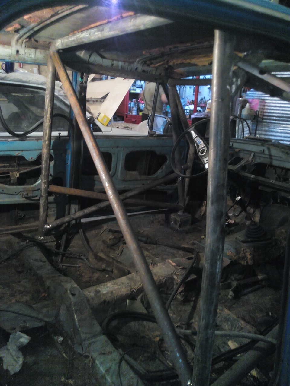

А что делать с рулем которые бъет по лицу в случае лобового удара?
Самое очевидное решение — не допускать лобовые удары :)
Логично.
Тогда можно таким-же макаром не допускать и все остальные удары, и каркас можно не ставить и вообще пристегиваться даже не нужно ;-)
Это верно.
Не дочитали вы приложение-нет обязательных косынок, уперлись сзади в брызговик и по мелочи еще.
По косынкам — согласен.
А что еще?
плюсую, багато нюансів по каркасу
Рукой покачал тачку за трубу — не оторвалась :) — техкома считай прошел!

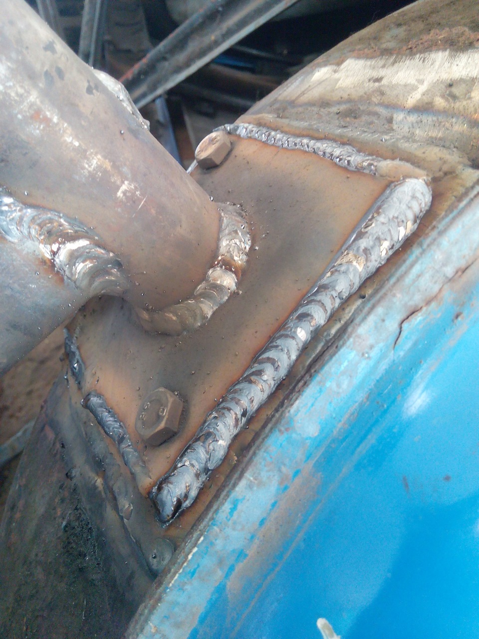

Местами видно, что напряжение маловато, пробуй больше ставить.
А если хочешь более мягкие (в плане укладки), красивые швы, то заправь баллон смесью, меньше брызг и мягче процесс, температура на горелке поднимется.
Если надумаешь заправлять баллон смесью, загугли как он выглядит и покрась точно так же.
Они полностью взаимозаменяемы (смесь, углекислота, кислород), разница только в покраске баллона, за которую ты отдашь около 300 грн.
Смесевые баллоны серо-зеленые.
Так что советую, попробуй, впечатления кардинально поменяются
Благодарю за наводку.

Жека, а трубы холоднокатанные или просто типа газовых бесшовных? На мою такое сможем запилить и сколько по деньгам? В личку, если можно. )))
Это холоднотянутые. Сможем конечно :)
аргон с кислотой или просто кислота?
Углекислота. Не пробовал аргоновой смесью варить никогда… Нужно попробовать как-нибудь.

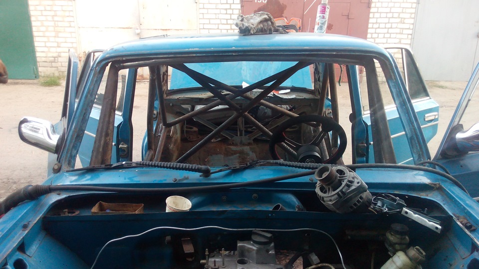

Класно! Сколько примерно веса добавилось? И сколько метров труб ушло?
Вес около 70ти кг.
Метров не помню… Можно пометить.
Вопрос, сколько по времени ушло у тебя на работу? И как обваривать верх там где над крышой? Я так понимаю либо резать кусочки где обваривать либо всю крышу?
Неделя. Каркас от крыши на таком расстоянии, что подлезть обварить получилось.

надо бы косынки на пересечении труб вварить крепче будет соединение
ну по крайней мере мне так кажется
www.drive2.ru/b/288230376152292604/
Эти "косынки" не являются обязательными :)
Хотя с ними крепче однозначно.
с ними крепче и они являются обизателными!

жесткий кузов на кручение наверное теперь? )))
Думаю раз в 20ть точно
Данных нет.
По 2108 только:
Сток 2108 — 8200Н
Каркашенная 2108 — 51000Н
2106 около 6500Н
20 не в 20, а раз 7 точно))
