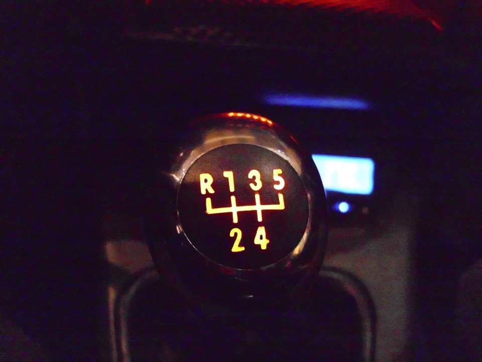

Как говорится дело было вечером, делать было нечего. Прикупил ручку КПП и решил подсветить ее. Сложного ничего нет, разбираем ручку, в ней были непрозрачные цифры. Пришлось их убрать, а вместо них цифры сделал из термоклея. Кусок красной ленты (10 см) в количестве 6 светодиодов вклеил внутрь ручки, провода вывел к подсветке кнопок ЭСП, находящихся на тоннеле. Вот и все готово!

А цифры как убирал? Ленту как ложил по кругу внутрь чтоб светила? Конектор как запихнул в ручку?
пришлось располовинить кругляк с цифрами и извлечь эти цифры. затем обратно склеил. лента в ручке по кругу приклеяна. для коннектора места тоже хватило
Спасибо так же себе хочу сделать.класс!
у кого то цифры в ручке просвечиваются после того как отскоблишь краску, у меня оказался непрозрачный пластик
да там места можно еще пару лент запихнуть=)
это точно! только ни к чему…
