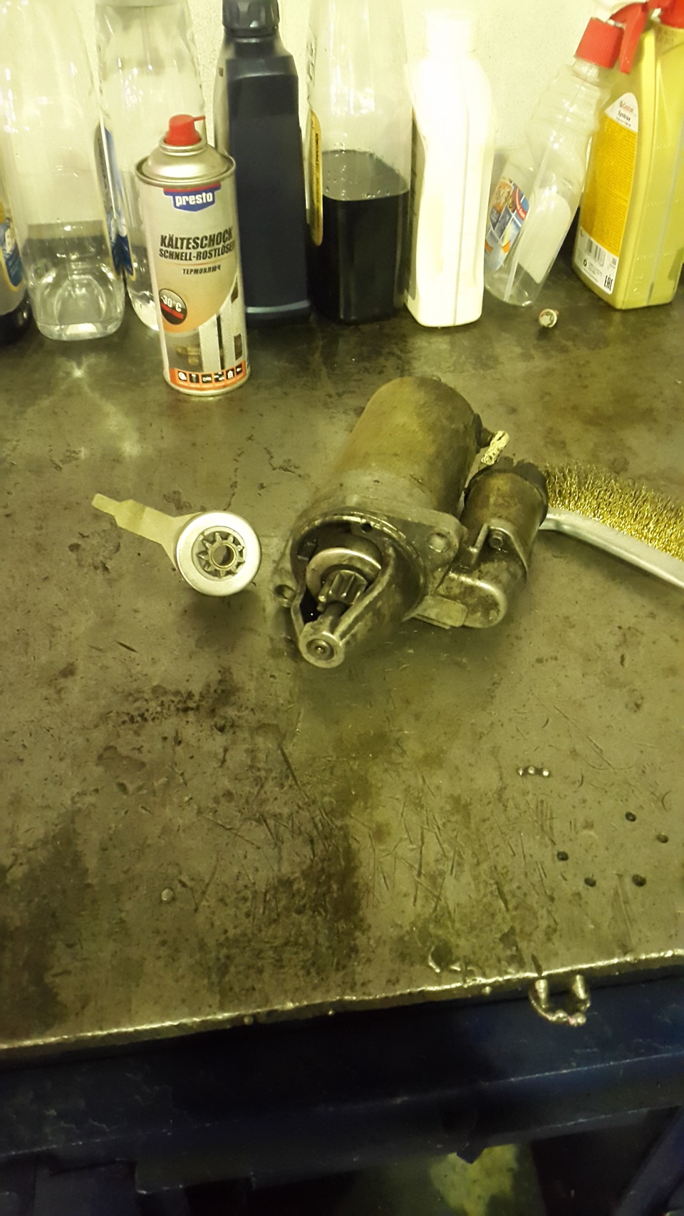

Итак, после проделаных операций описаны в прошлой части мой тазик сегодня запустился, на улице -25. Это конечно хорошо, но запустился раза с 10 и с большим трудом. Во первых виной мой проскакивающий бендикс, во вторых после запуска, пока немного не прогрелся мотор, он троил и выхлоп вонял бензом. Вывод-богатая смесь.
Сегодня поменял температурный датчик и бендикс. Стартер ожил сразу)) посмотрим как поведёт себя при холодном запуске тазик после замены датчика.

Может смесь и не богатая, раз ты с 10 раза завел, может свечи залил поэтому и воняло бензом

Ну раз так, давление в порядке! Причин не мало!

Померь давление топлива, на таком морозе насосу тяжело качать в следствие этого слабое давление топлива и форсунки льют а не распыляют, отсюда строит и воняет бензином!
Почитай первую часть
