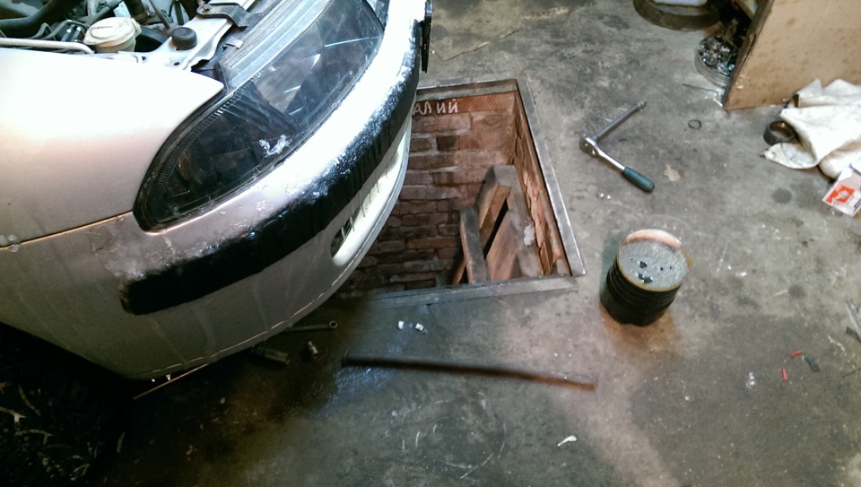

31 декабря я купил масляный фильтр (хотел взять и датчик давления масла, но в 9 утра в последний день года нереально найти что-то, или я плохо искал, но не было времени и речь не об этом) и поехал к знакомому механику снимать поддон.

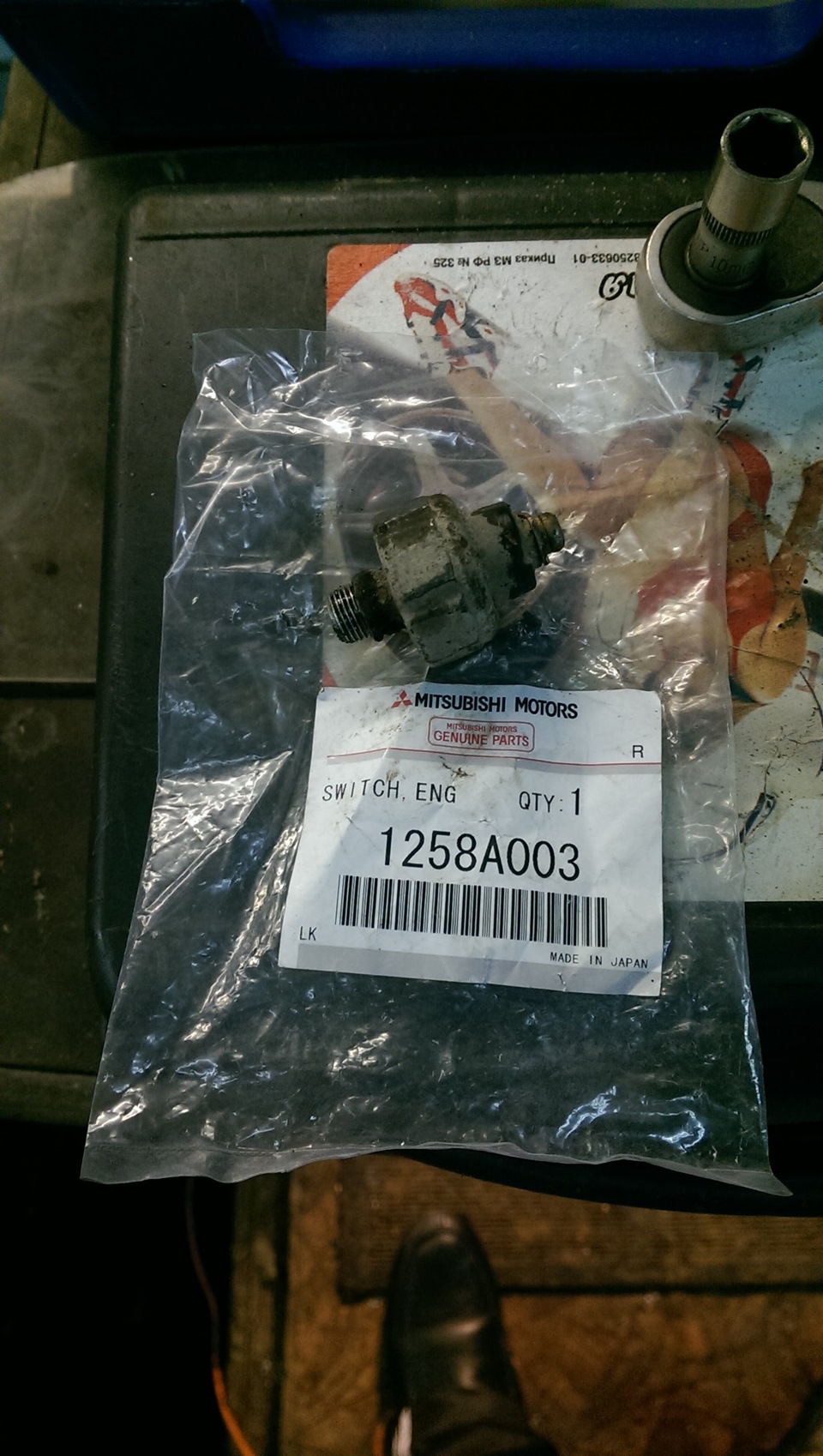

После промывки поддона, смены фильтра, масло было залито обратно, но после прогрева авто, лампа загорелась вновь. Стуки и шевеления датчика давления заставляют лампу моргать и иногда гаснуть.
Диагноз ясен, но менять его 31 декабря мне некогда. Еду на работу, после за город отмечать НГ!
2 января возвращаюсь в город
4 января меняю датчик давоения. Ничего сложного нет. Выкручиваем старый (ключ на 27), вкручиваем новый.
Лампа погасла! Урааааа!
Итого:

хлипкие они эта датчики ппц. уже 3 поменяли, то провода оторвутся, то сам датчик разваливается (керамика там вроде)
