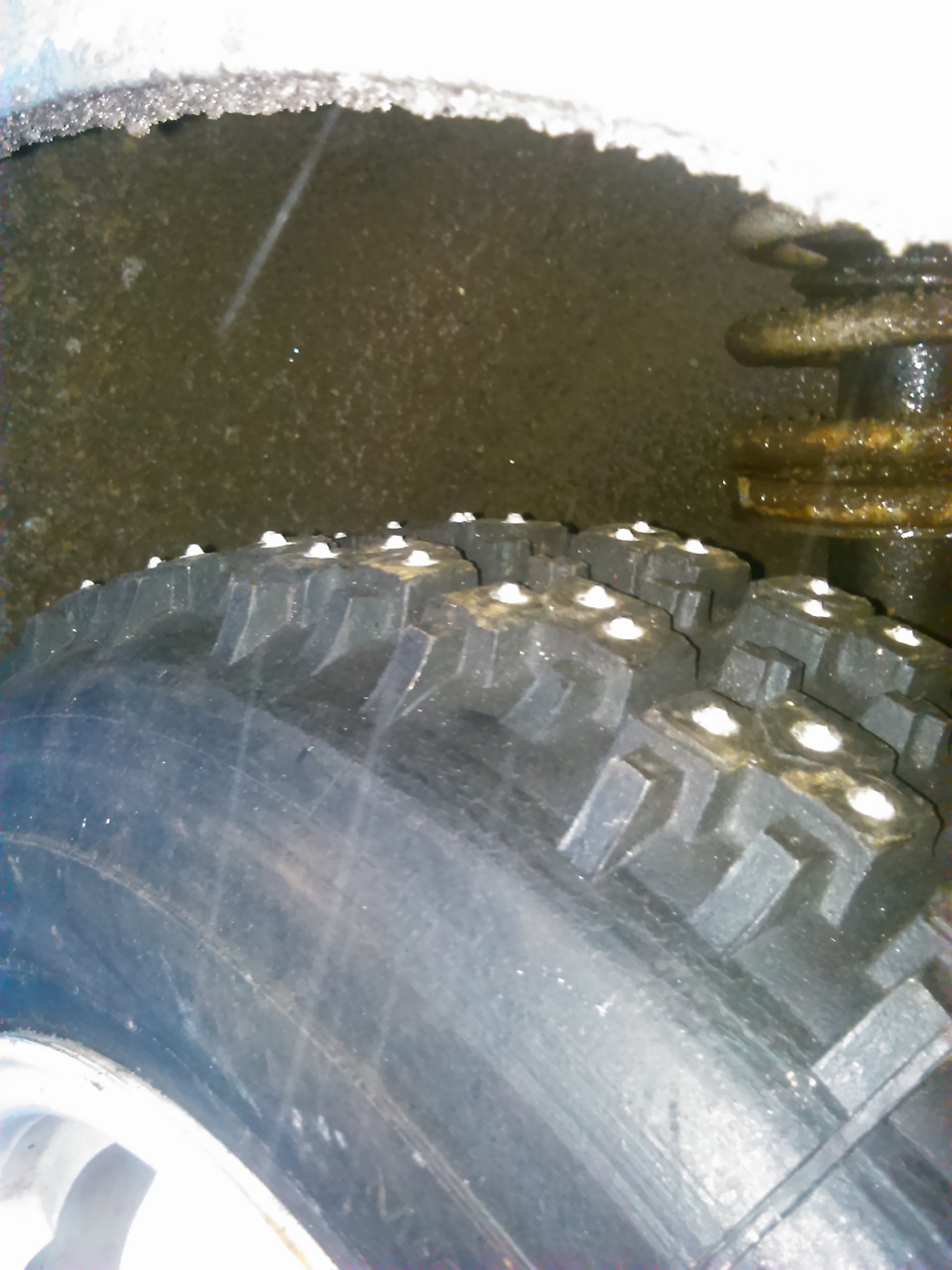

Решил я все таки опробывать 1.5мм шип. С утра раненько поехали на прудик с@headup
Приехали, переобулись, выехал, охххх на льду конечно зацеп очень хороший, главное газ не отпускать, ну и оказалось что техника езды на таком шипе немного другая. Как только попадаешь в снег, все сразу нету сцепление, увы по снегу он уже не едет, только когда дорывает до льда. Очень понравилось, вызывает привыкание))

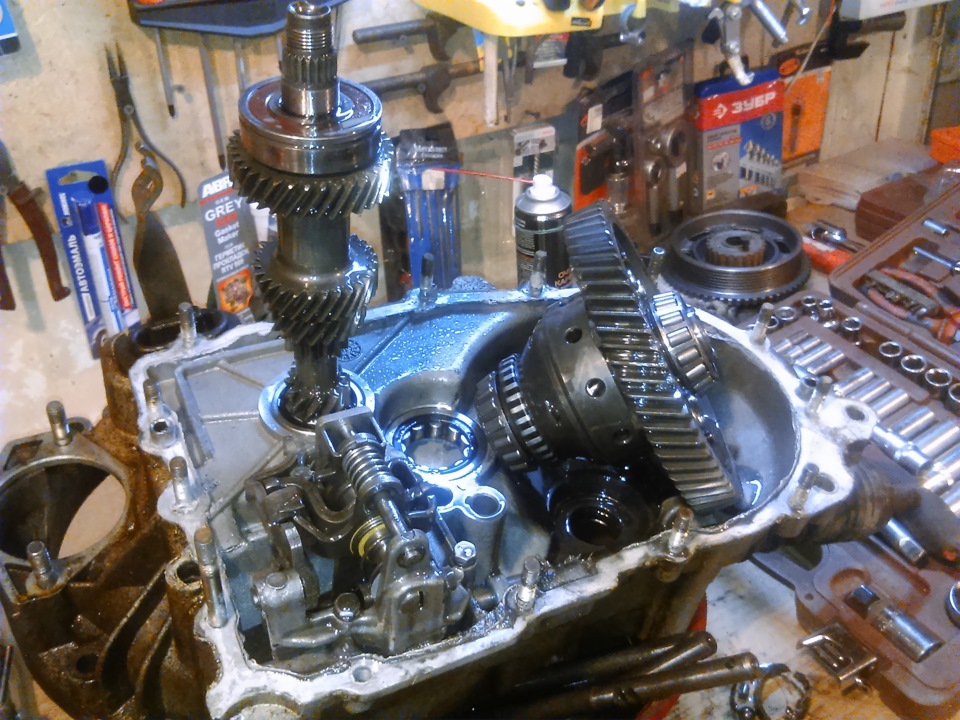

Но не все длилось так долго, КПП начала выть, а после и выбивать все передачи.
ДО этого у меня был посторонний вой на 4-ой передачи и на 5-той и первую выбивало. Тут видимо езда на оборотах и отсечке доканала кпп.
по приезду, начал вытрихать снег из машины, получилось две лопаты и то это не все
Через день скинул коробку, сливаю масло, жижа серая с металломм… думаю…мясо, ибо ехали назад, вой был как на кулаке на взлет идем.
Ладно, скинул, разобрал и что я вижу . Подшипник вторички в мясо! Пластину чуть потесало и все, все остальное цело! Вприницпе радость что не все в мясо, но учитывая что были проблемы с первой и 4той (включалась с хрустом) елку тож надо раскидать и посмотреть. Есть вариант поставить еще усиленные ступицы от LST. Буду думать вообщем. Да кстати, когда последний раз собирал КПП подшипник первички был VBF с ним все ок, вторички который разломался Минский и открытого типа, думаю все таки что проблема была в самом этом подшипнике… но может что и другое, прошел он 8 тысяч.
П.С. Подшипник не Минский, ГПЗ Вологда.

Koyo поставил бы
теперь придется))
партномера для заказа в студию =)
странно, что такой протектор по снегу не роет)
там три шашки на шип, ламелей нету, он роет, но не держит, он всплывает на снегу.
