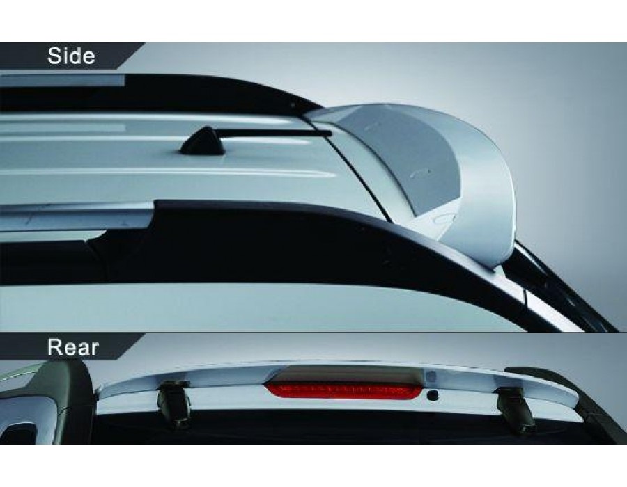

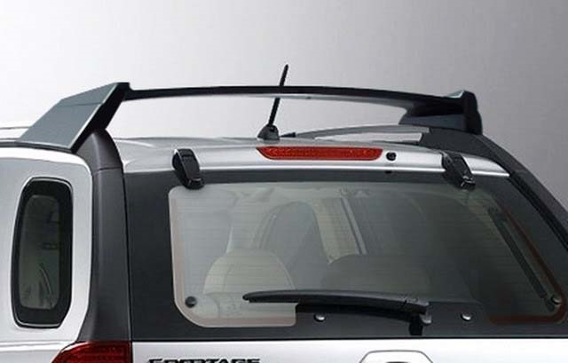

22 спойлер 5ой двери
P83401F100
P83401F001 -вот он код этой детали) я ее нашел

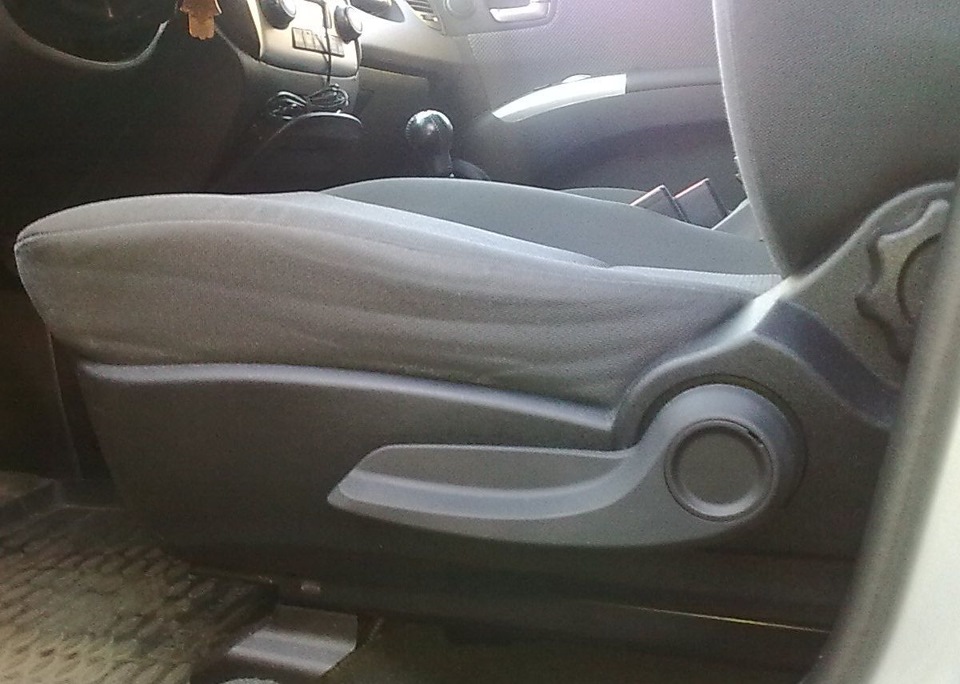

885111H011EZ WK или EQ ( в зависимости от цвета)
либо 886111H011EQ (от правой стороны Сида для того чтобы поставить ее перевернутой) — улучшенная ручка регулировки высоты водительского сиденья (ТОЛЬКО РЕСТАЙЛ!) — ибо штатная ручка имеет высокий подъем и самопроизвольно срабатывает при посадке-высадке благодаря воздействию филейной части водителя. тут инфа

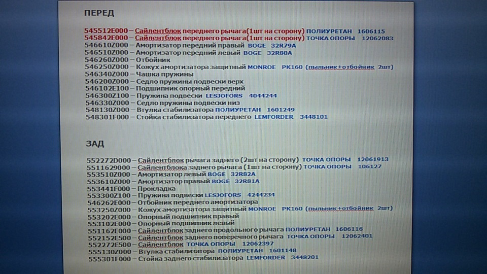

ПЕРЕД
545512E000 – Сайлентблок переднего рычага(1шт на сторону)
545842E000 – Сайлентблок переднего рычага(1шт на сторону)
546610Z000 – Амортизатор передний правый
546510Z000 – Амортизатор передний левый
546260Z000 – Отбойник
546250Z000 – Кожух амортизатора защитный
546340Z000 – Чашка пружины
546200Z000 – Седло пружины подвески верх
546102E100 – Подшипник опорный передний
546300Z100 – Пружина подвески
546330Z000 – Седло пружины подвески низ
548130Z000 – Втулка стабилизатора
548301F000 – Стойка стабилизатора переднего
54813-0Z000 Втулка стабилизатора переднего
51760-2E000 Шаровая опора
56820-2E000 Наконечник рулевой левый
56820-2E900 Наконечник рулевой правый
57724-2E000 Тяга рулевая лев./прав.
ЗАД
552272D000 – Сайлентблок рычага заднего (2шт на сторону)
5511629000 – Сайлентблока заднего рычага (1шт на сторону)
553510Z000 – Амортизатор левый
553610Z000 – Амортизатор правый
553441F000 – Прокладка
553300Z100 – Пружина подвески
546262E000 – Отбойник переднего амортизатора
553250Z000 – Кожух амортизатора защитный
553202E000 – Опорный подшипник правый
553102E000 – Опорный подшипник левый
551162E000 – Сайлентблок заднего продольного рычага
552152E500 – Сайлентблок заднего поперечного рычага
552272E500 – Сайлентблок
555130Z000 – Втулка стабилизатора
555301F000 – Стойка заднего стабилизатора
