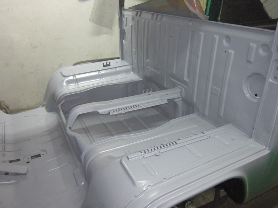

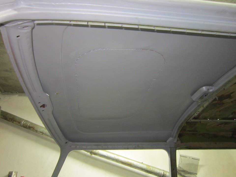

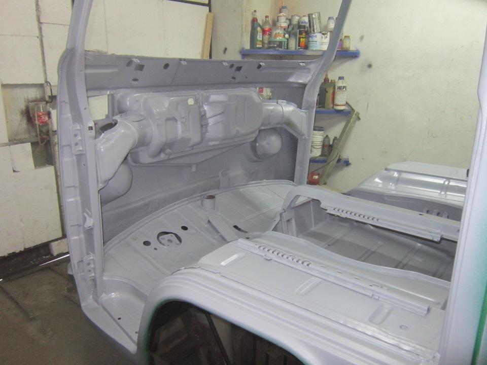

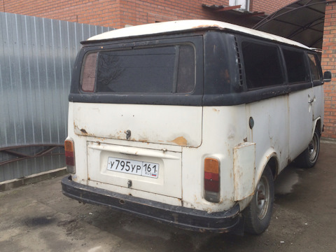

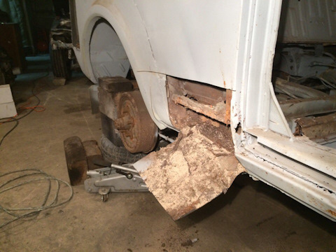

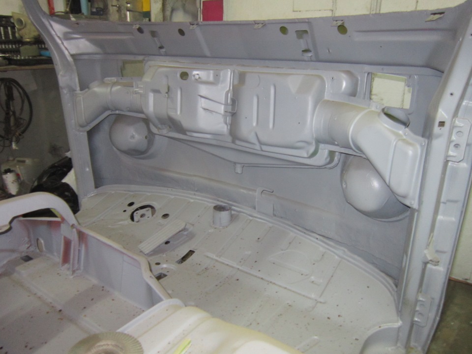

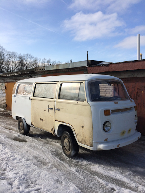

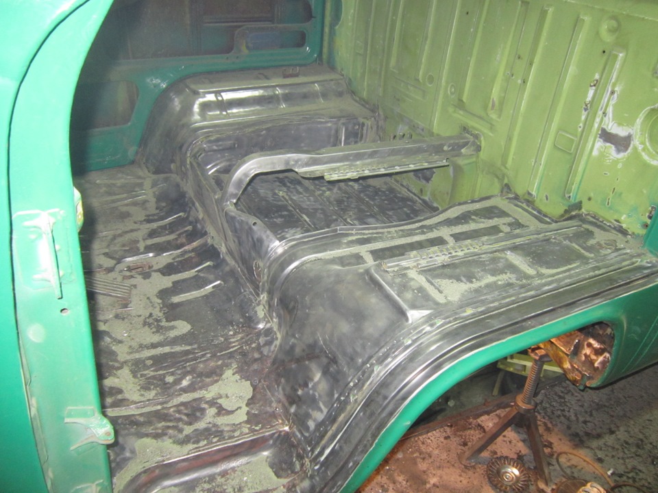

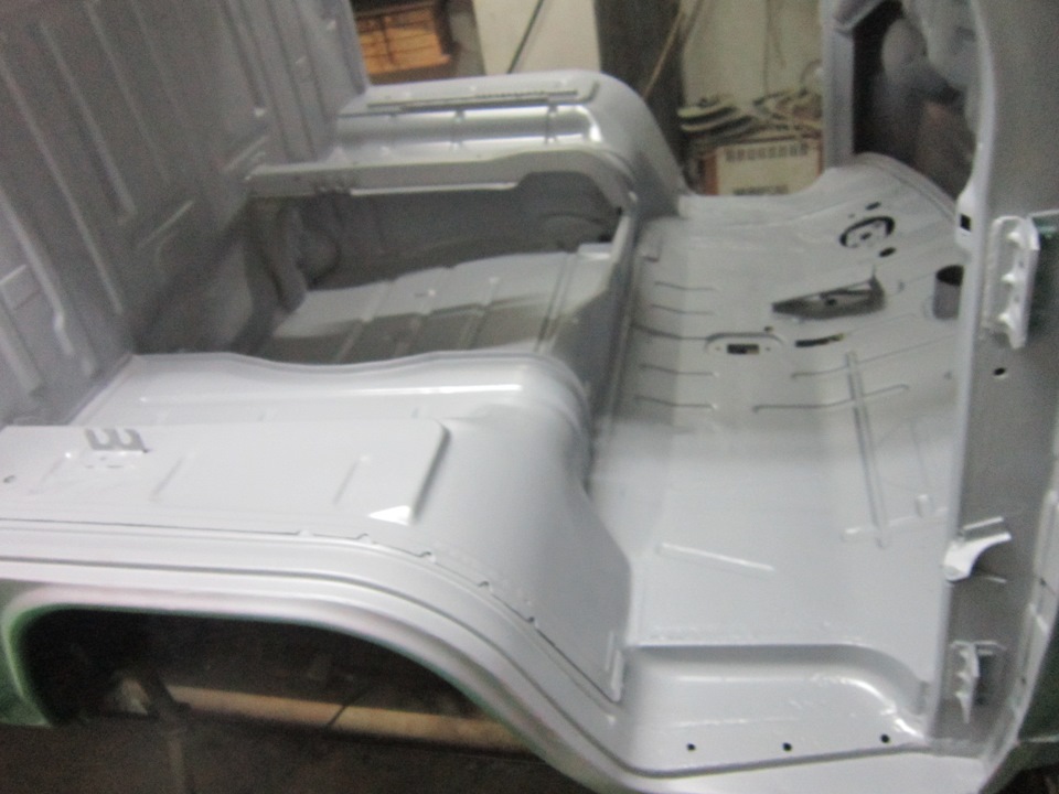

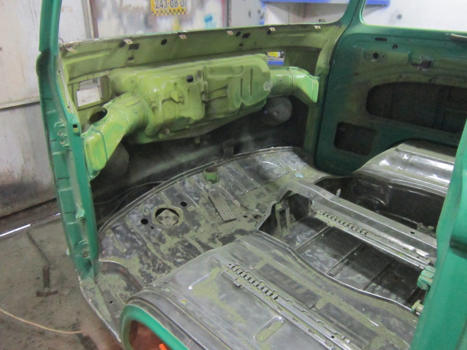

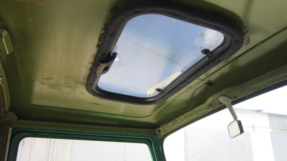

Бус приехал к мастеру несколько месяцев назад, но ждал пока доделаетса другой проект т2 www.drive2.ru/r/volkswagen/1072154/ .Я ждал так как у мастера есть опыт роботы с таким весьма екзотичным автомобилем.И вот бусик уже в роботе несколько недель.За ето время он был поварен в передней части кузова и днища.Заварен колхозный передний люк.Особой печали по кузову не было.Зачистили до метала, подварили где надо и обработали Реактивным грунтом H5910 Protect340.После реактивного покрыли епоксидным грунтом Spectral Under 385.
