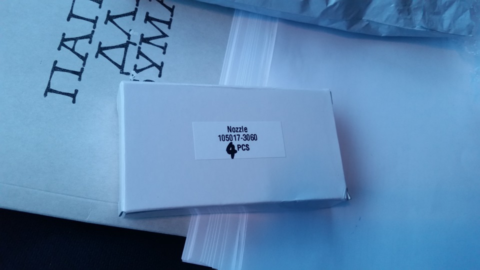

Поиски по инету дали положительный результат, сначала напал на очень высокие ценники на распылители сопоставимые с ценой за новые форсунки что ни как не радовало но потом попал на алиэкспресс где нашел адекватный ценник в 383,65 руб.шт. и за 4 шт. — 1534,60 руб. от китайского производителя что одновременно и обрадовало и настарожило цена и ну соответственно какое возможное качество изготовления но решил рискнуть и заказал .После оплаты и со дня отправки магазином из Китая через 14 дней распылители у меня что очень удивило, никак не ожидал такой скорости доставки в этом молодцы.

Маркировка распылителей на родных и на китайских NP-DLLA148PN306 альтернативный номер 105017 — 306
