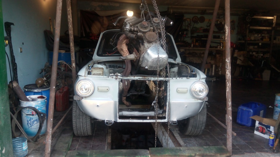

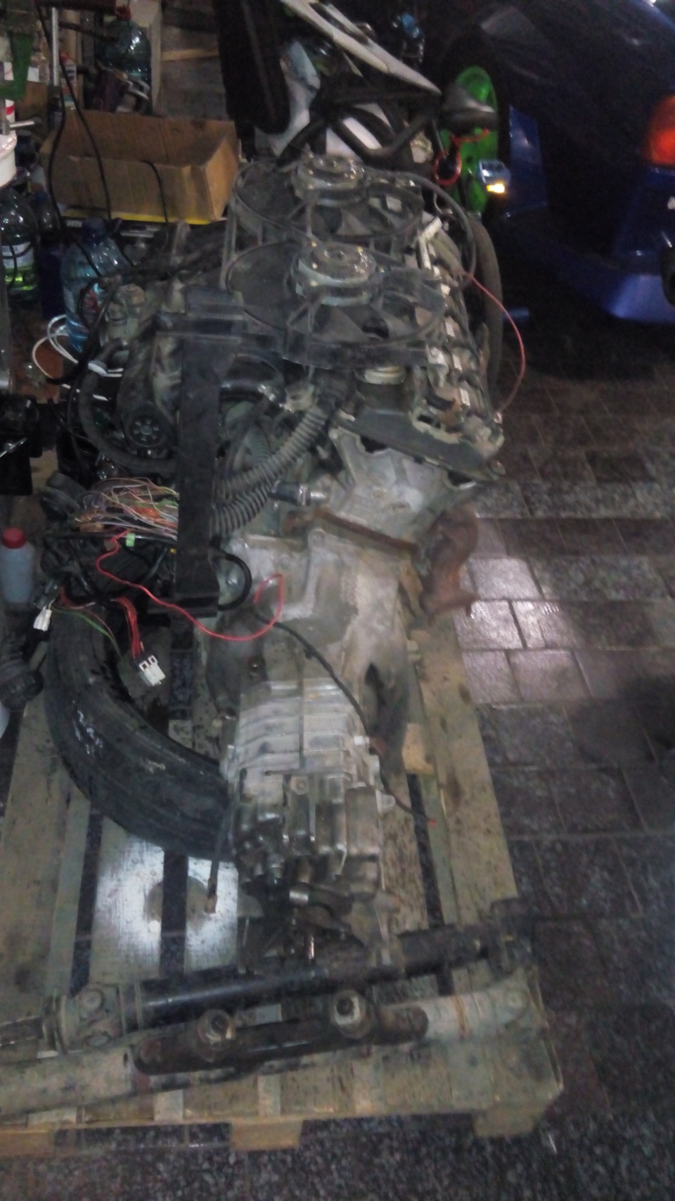

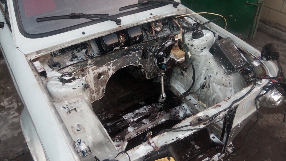

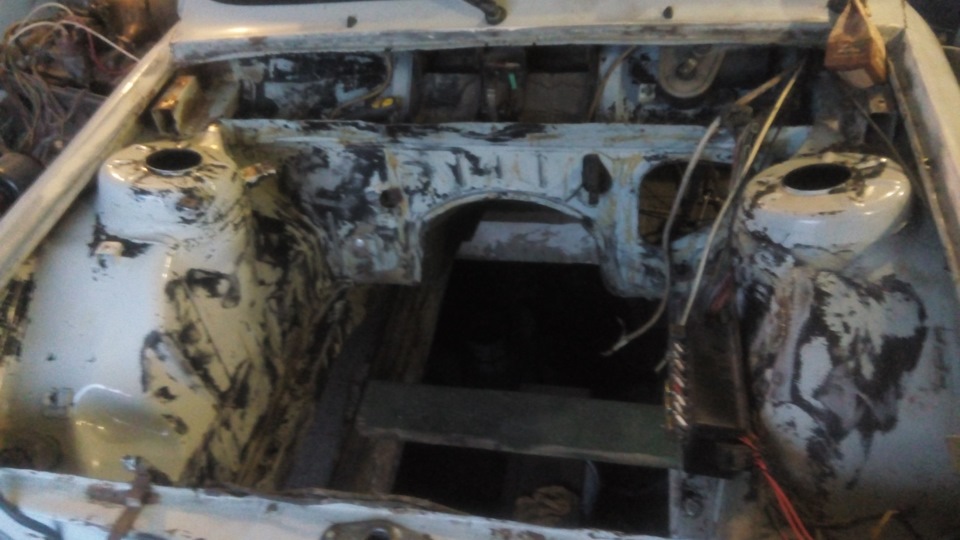

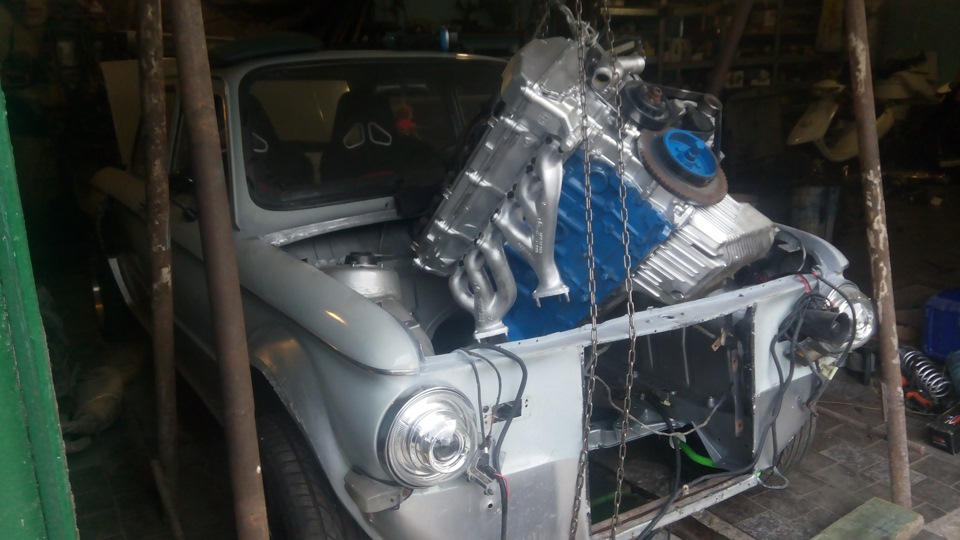

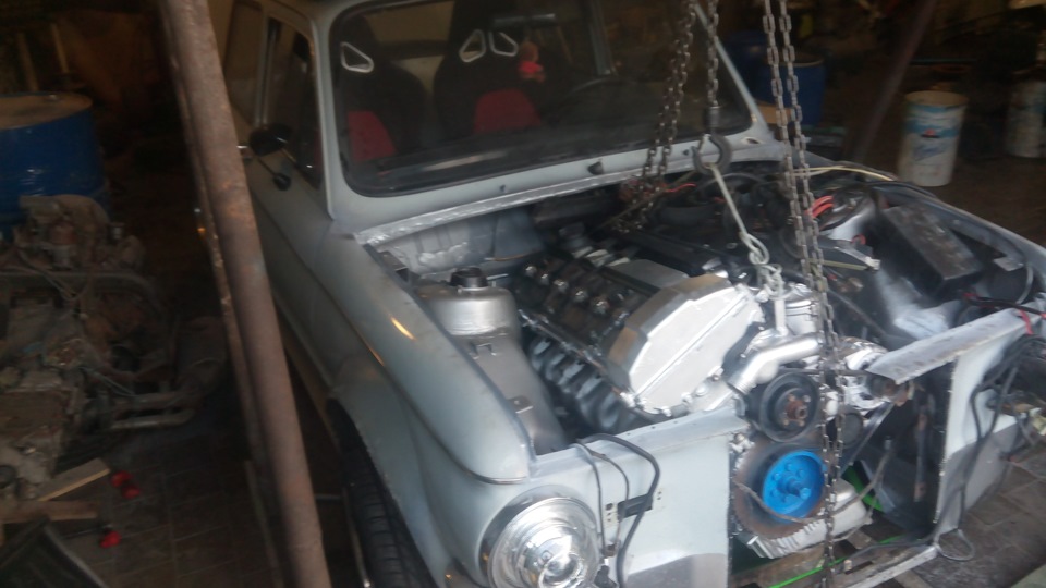

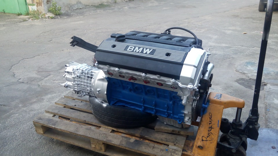

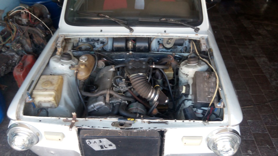

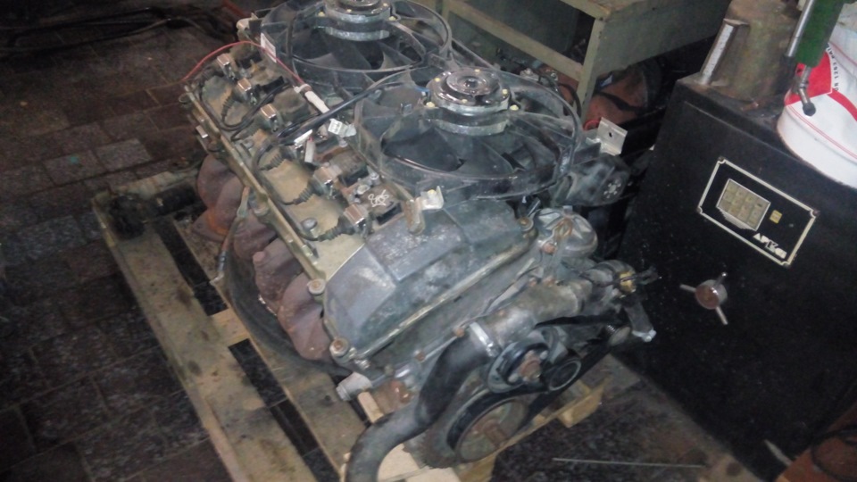

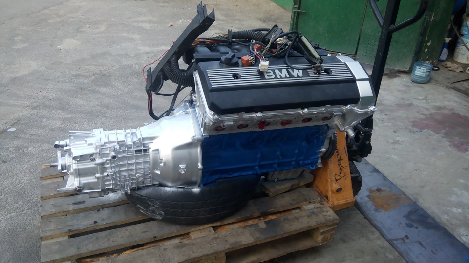

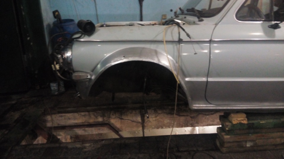

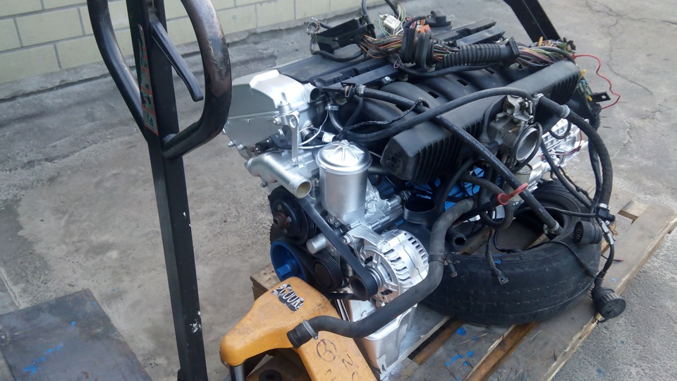

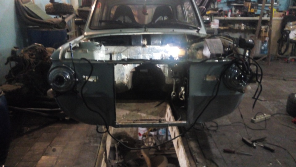

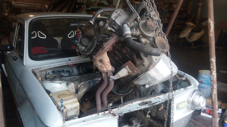

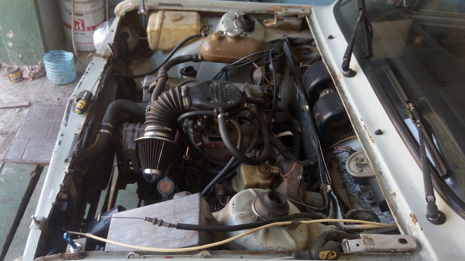

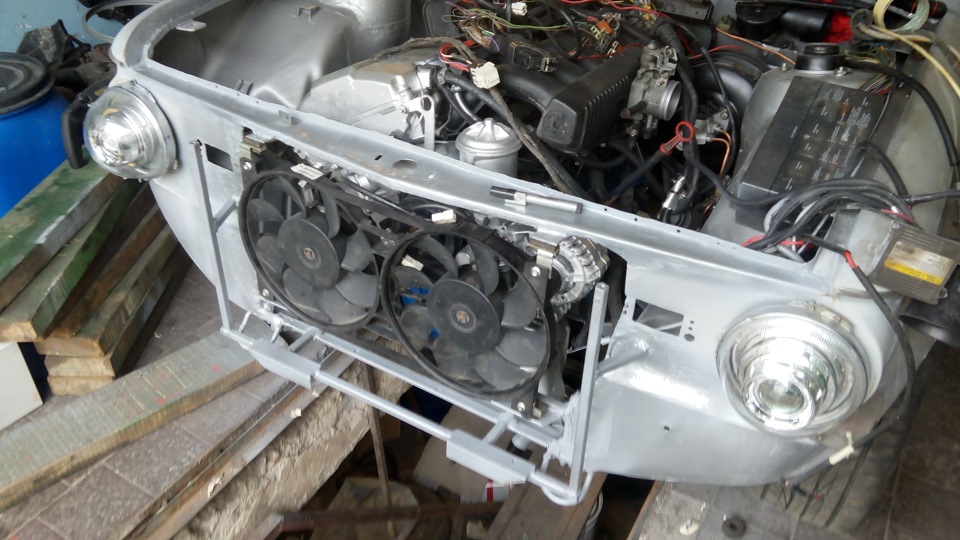

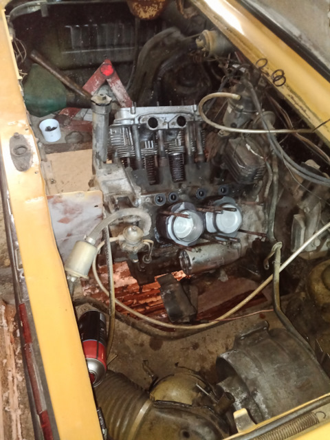

Вот как-то так получилось.
Стоимость установки с двигателем.
Двигатель — 17 000грн.
Подушки двигателя — 400грн.
Електрик который совместил проводку двиг. с проводкой Е21 и с проводкой зазика. — 6000грн.
Вентилятор — 1200грн.
Радиатор Е65 — 3600грн.
Бачок Е65 патрубки на защелках — 2200грн.
Штаны Е46 — 800грн.
Стронгер диаметр 60мм. — 500грн.
Прокладки колектора — 300грн.
Банка (прямотечия) — 1200грн.
Кардан — 800грн.
Бензонасос б/у подвесной — 500грн.
Масла, фильтра, антифриз и прочее около 2000грн.
Итого: 36 500грн. Эту роботу оцениваю в 8000грн.
P.S. Cам в шоке. а это только 50% сделанного.

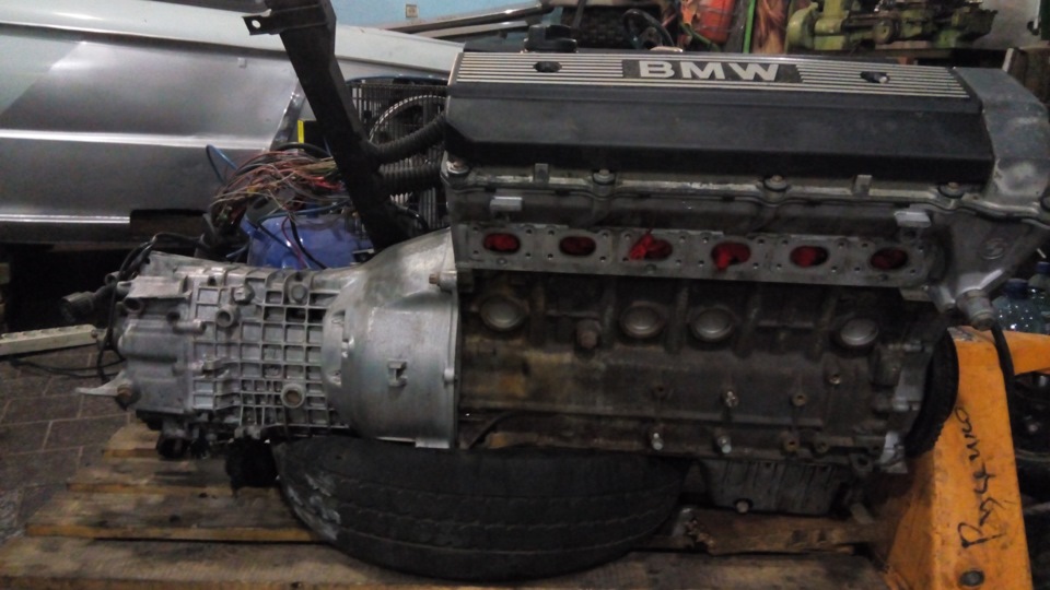

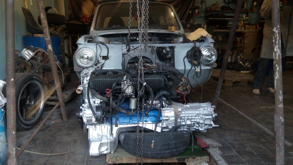

Коробас тоже бумеровский?
все от е21
sanches76
и е34

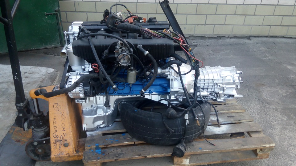

круто!))) а чем двигатель отмывали?)

Спасибо

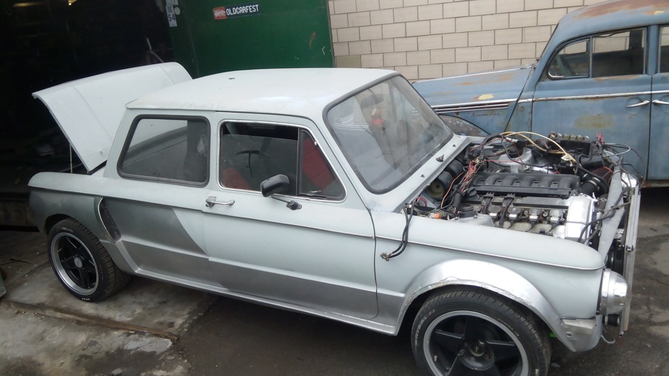

ничоси ! а он не лопнет ? усиливали кузов ?
все ок, все продумано, это же фирма "Сделан в гараже"))
крассава
Да труда вложено немерено.
Кстати если не понравится мотор подаришь мне по братски))))
Вкину в опеля, 150 поников лучше 125))
Круто конечно
Но если ставить то уже лучшеб поставил m50b25
А со временем еслиб его мало былоб то поменял бы колено, расточил бы блок
И с минимальным вложением можно былоб добится 250 л.с.
А а м50б20 конечно круто 150 л.с но чем больше тем лучше же и всегда л.с не хватает ((
Да знаешь ты все)) я точно также думал, но есть несколько причин почему так не сделал. Найти М50В25 в хорошем состоянии тяжело и искал я долго, и решил поставить М50В20 с этой категории выбор побольше, вторая причина это документы, по докам запчик двух литровый)). Лошадей всегда мало, если что гравицапу кину) на 0.6-08 бар. и те самые 200-220 лошадей получится.
Б20 и б25 похожи
И наша новая полиция не шарят в протоколах что тут говорить о моторах)))
Ладно, уговорил жду в следущем посту турбо))))
А кстити можно б20 можно слегка подтянуть коленом от м52б28 а остальные датчики провода мозги от б25
И можно будет вытянуть 200 кобыл.
Только прийдется слегка разжать мотор так как степень сжатия увеличится иза колела
Чтоб не заливать 98 бенз можно будет подкинуть хорошенькую прокладочку и заливаем 92 95 бенз.
А ну и обьем будет 2.5))
) Ок
Удачи! Ахрененно!
Спасибо
пикап можно запилить)
всё збс) но передние фары надо б поменять, теряется колорит машины)
нужно резину намного шине сзади и жопу у тяжелить
Объясни зачем ставить еще резину шине)))) 9 дюймов, с зади))) и заднею часть машины утяжелять ?
а какая развесовка?
мотор с КПП 250 кг а сзади почти массы нет и колеса не имеют сцепления, при такой мощности только шлифовать и будет.

Привод какой?
Задний

ну да 700кг веса всего лишь.
если я не ошибаюсь у М50В20 190 л.с.
не здесь 150л, это у М50В25 192л
150
