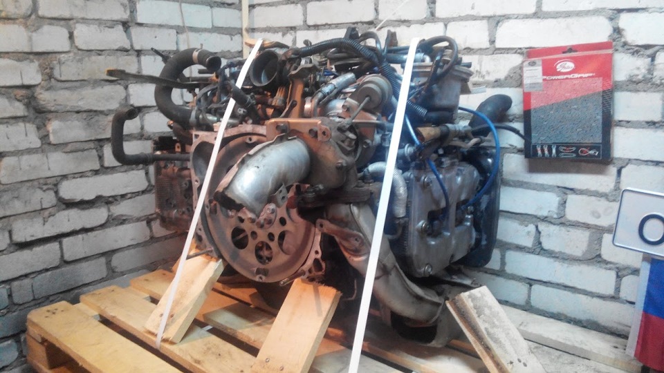

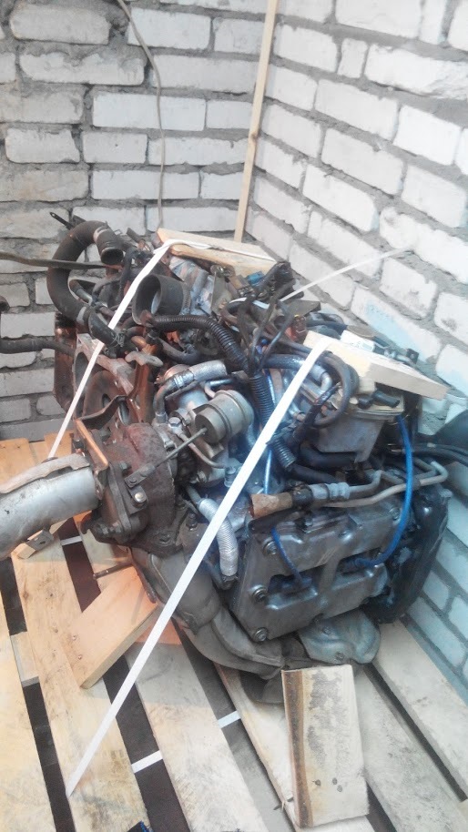

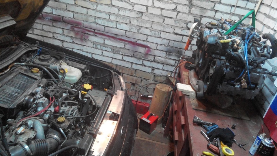

Двигатель был куплен у Vovan-forik — проехал сегодня 100км, работает идеально! Просто шелестит!

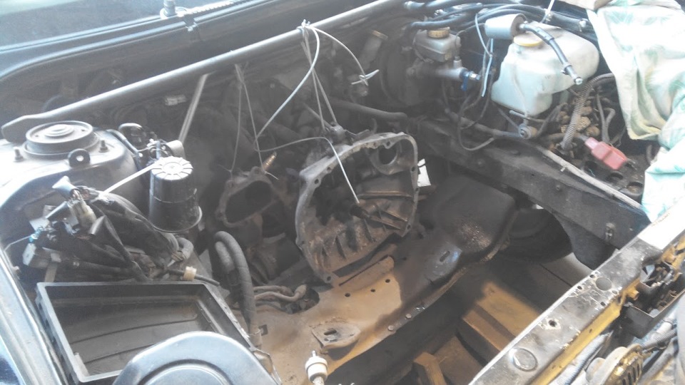

Установка происходила при -16 с открытыми воротами, приходилось греться ручной лебедкой)

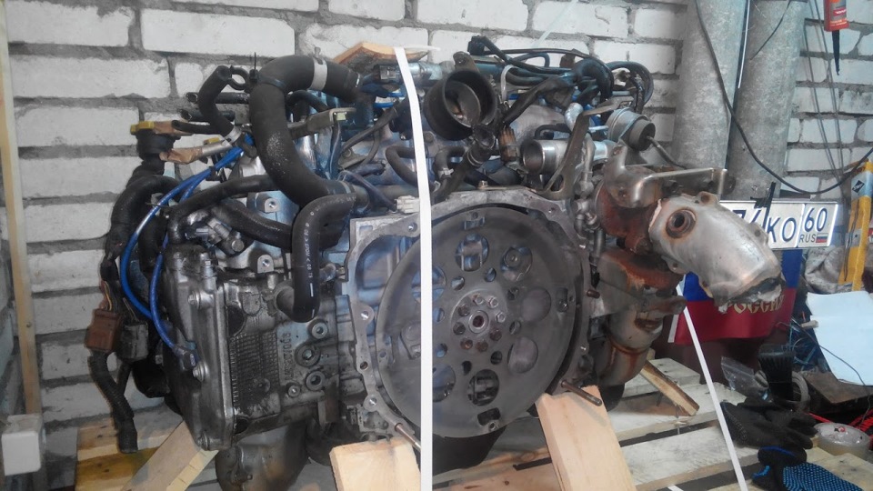

Перед установкой было закуплено:
1) HS110010 – Сеточка бензонасоса Patron (Установлю с ревизией насоса, при установке другого мозга)
2) 80621-2020 — Subaru Подшипник опорный коленвала (В пакетике лежал NACHI)
3) 44022-AA180 — Subaru Прокладка выхлопной системы (Между турбой и даунпайпом)
4) 16546-AA050 — Фильтр воздушный «subaru ej205/255» (Вот тут поставил аналог)
5) 0 986 AF1 039 — Фильтр масляный двигателя «Bosch» (тоже бош поставил, но номер возможно другой)
6) Задний сальник коленвала Subaru (Не сохранился артикул)
7) Антифриз – 10л
8) 5л 5w40 масла Mobil1 — на разлив, рабочие авто на нём ездят по 15к, не левак.

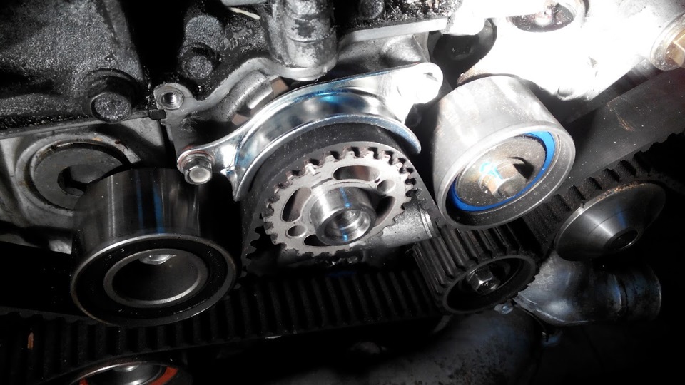

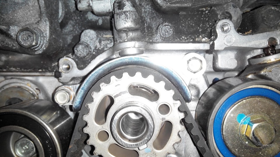

9)13145-AA021 — Планка ремня ГРМ Subaru
10) Свечи иридиевые NGK bkr6eix (Долго ломался, не знал, 6 или 7 взять)
11) NGK 5761 Провода высоковольтные (На данный момент отказали в позиции, перезакажу позже)

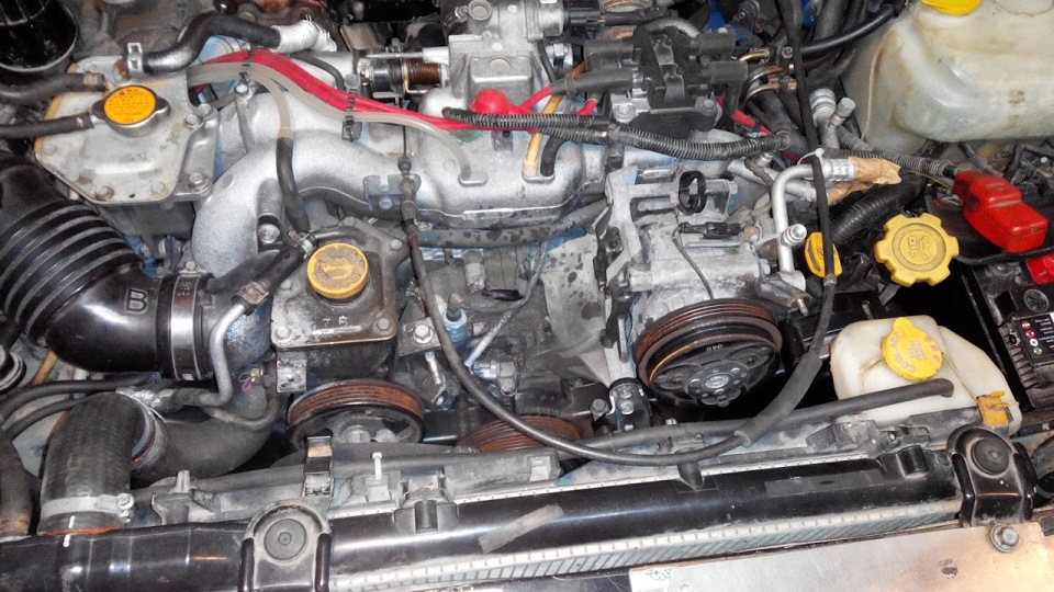

После запуска сильно зашуршал генератор и подшипник кондея — в гене набил подшипник смазкой(ох уж эта гайка шкива…), а с кондея снял ремешок, компрессор кстати и не подошёл, ни по трубкам, ни по разъёму

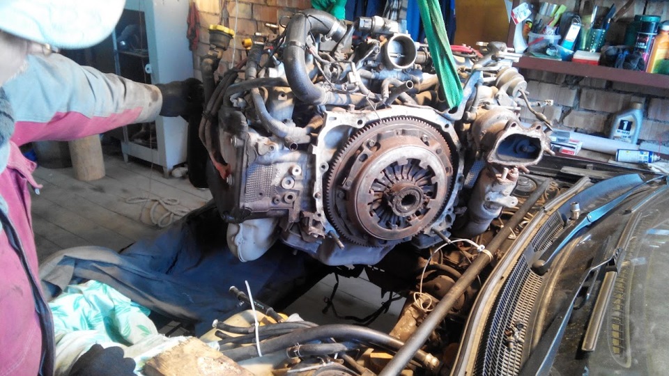

Просто фото) Ассистировал папа, или я ему — очень уж он вошёл во вкус свапа!

двигло за сколько брал
а мобил масло синтетика
Да.
Двигатель за 32, доставка вроде 7 вышла. Конечная цифра свапа — где к 50тыс с расходниками.
Совсем не дорого помойму… Я то думал… )
Да, 205 едет не намного слабее 207, а цена свапа отличается в 3 раза)
