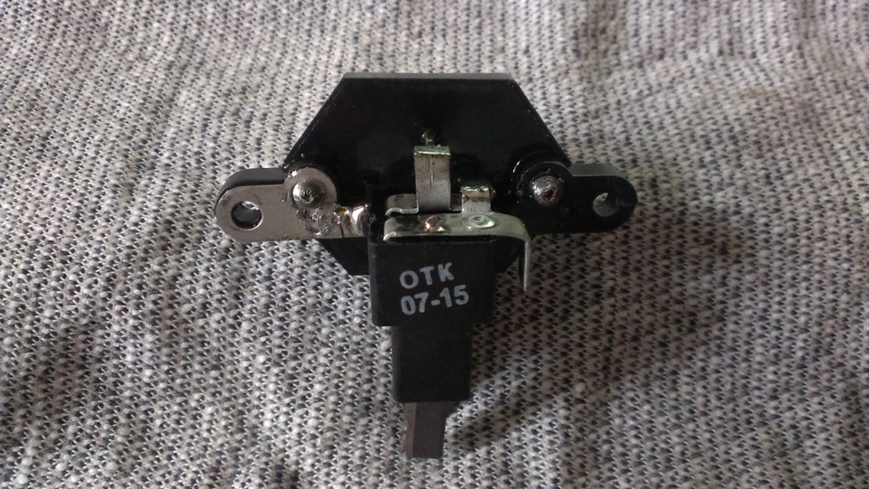

Регулятор напряжения Huco 130512 перепаянный под родные щётки

я думаю это из за таблетки с повышенным вольтажем, у самого стоял усиленный втн новский регулятор, три года полет внорме, а 5 января чуть не сгорел(( замкнул диодный мост, выгорел весьплюсовой провод до аккума и стартера( вот думаю на регулятор, попал на гену и плюсовой провод, (вывод как предположение)
Я тоже на таблетку думаю! Но я не так много с ней ездил. Совсем недавно поставил. У меня только диодный мост к счастью накрылся! Сейчас со старым генератором на 80А езжу, просадки ужасные! На холостых без потребителей 13,4В! Падает до 12,7В под нагрузкой =(
А как ты huco на него поставил, то? У него же проводов нету, а у наших щёток есть?
Я перепаял саму таблетку от Huco на родные щётки
У родной щетки два провода отходят. А на huco их нет
У меня и на родной проводов нет! у тебя уже нового образца стоит регулятор скорее всего! Приорошные с проводами идут и шнивские
Генератор то такой же
Там только диодный мост другой вроде бы! Когда переделывают на щётку с проводами, то откусывают лишние диоды! Почитай про переделку)
Читал. Даже валяется выпаенная таблетка huco на форуме кто первый это делал, сказал, что нет смысла переделывать.
Ну у меня вольтаж хорошо подняло, но вот мост сгорел!от неё или нет незнаю(
Врятли от неё.
ну пока больше не знаю от чего
