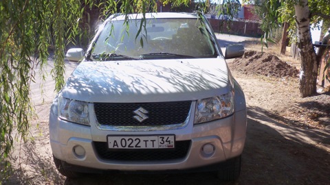

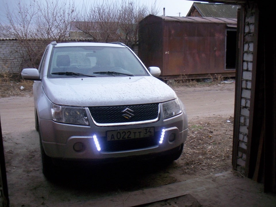

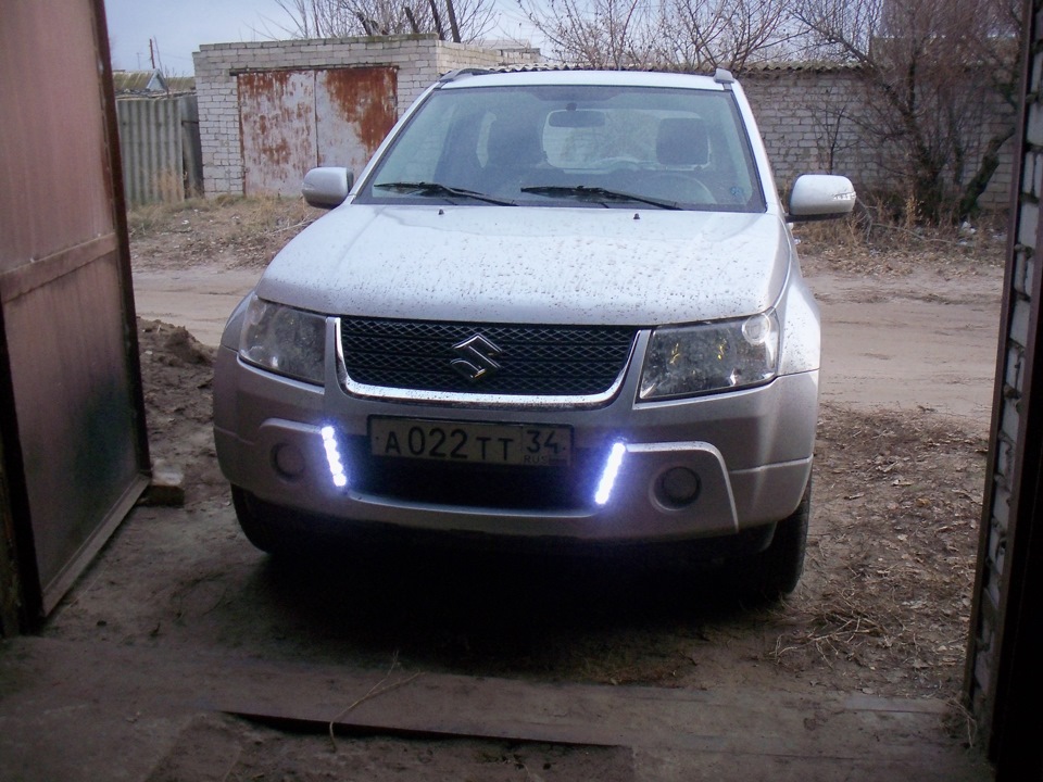

Поставил светодиодные фары вот таким макаром. Подключил от зажигания через выключатель, чтобы при прогреве двигателя они не горели. При включении ночного света они тухнут. Отделался 4мя отверстиями в бампере диаметром 4 мм. Вроде всё по ГОСТу.

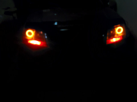

Я проще сделал. Номер поднял и горизонтально приделал но не проверил на герметичность. Итог после первого погружения в лужу началась светомузыка. Сейчас ДХО живут своей жизнью.

здорово смотрится. а подробней можно? куда что подключать, какие провода, куда идут…
В комплекте к фонарикам — проводка, разьемы. схема. Там всё просто и понятно- чёрный масса. красный зажигание, белый габариты.
