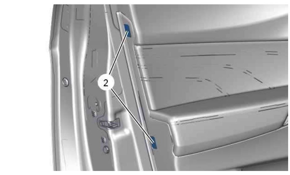

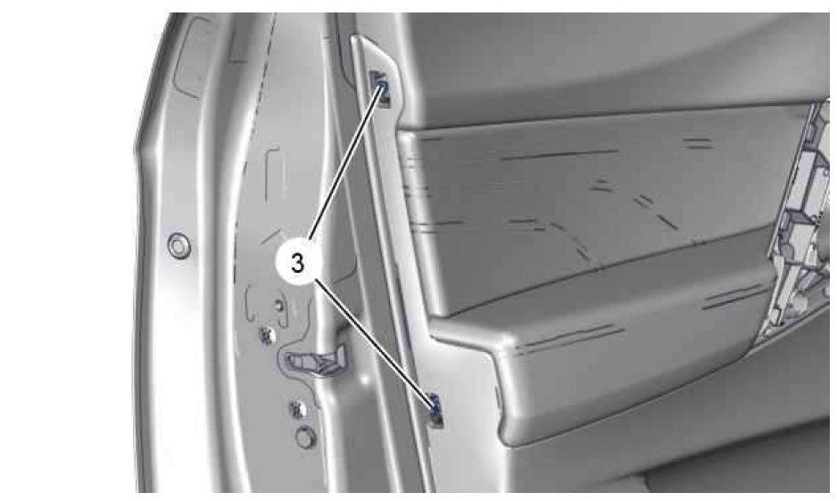

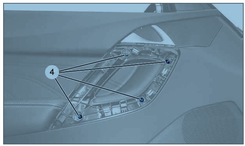

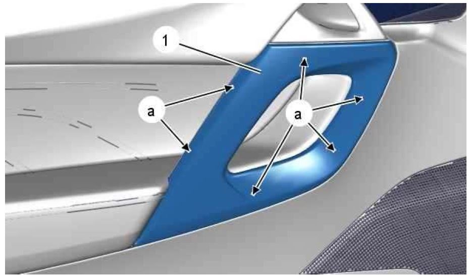

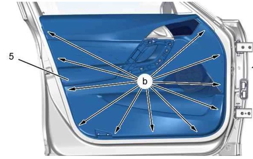

Процесс снятия обшивки очень простой!

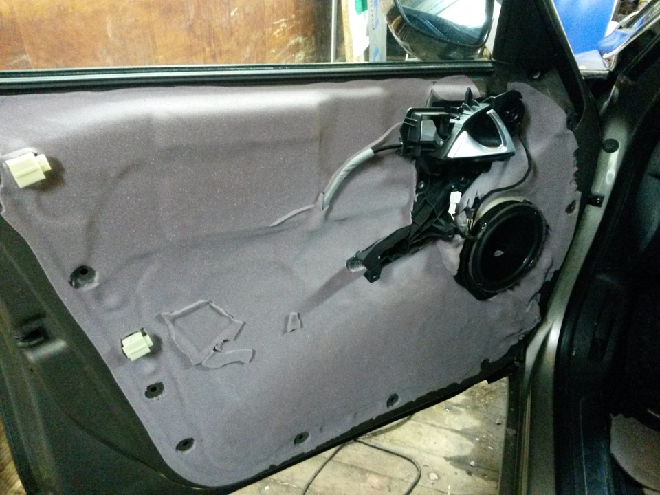

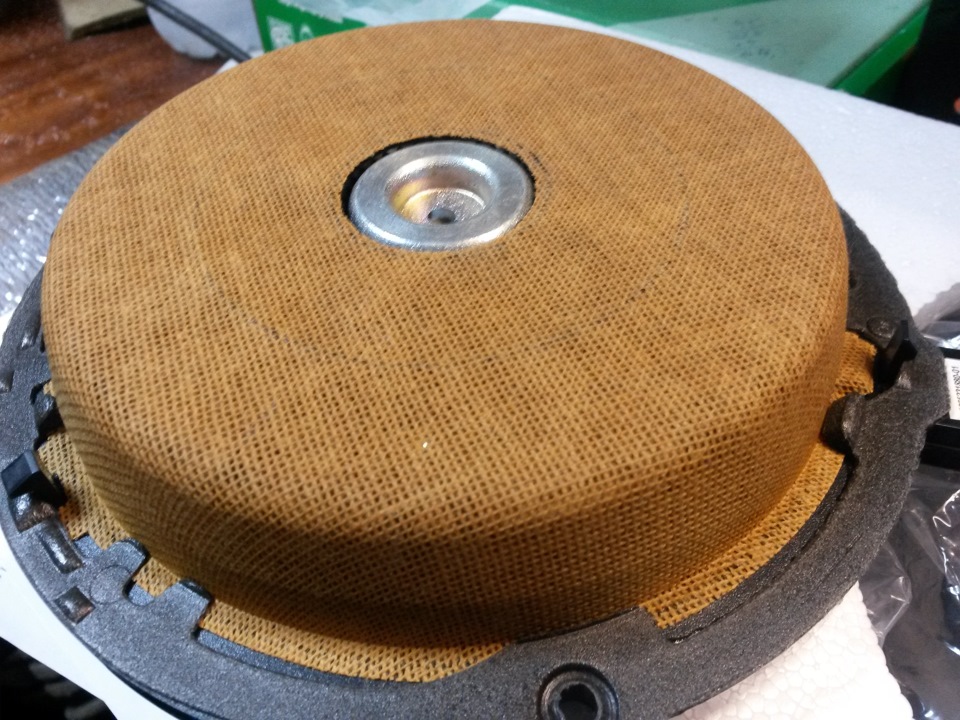

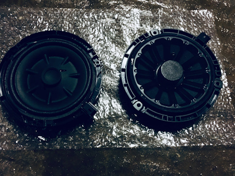

Обивка снята и мы видим родной динамик…Честно сказать, внешний вид, а тем более масса динамика очень удивила.Хар-ки: 4Ом, 20Вт. made in china. И даже не верится, что это может так играть)))

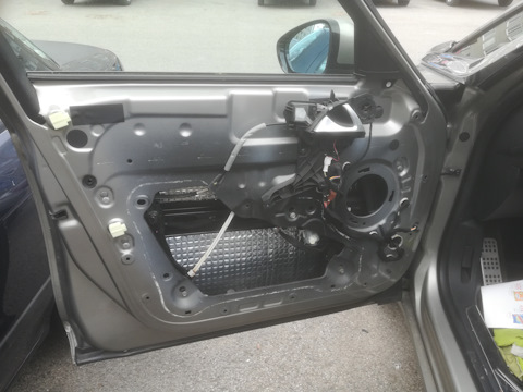

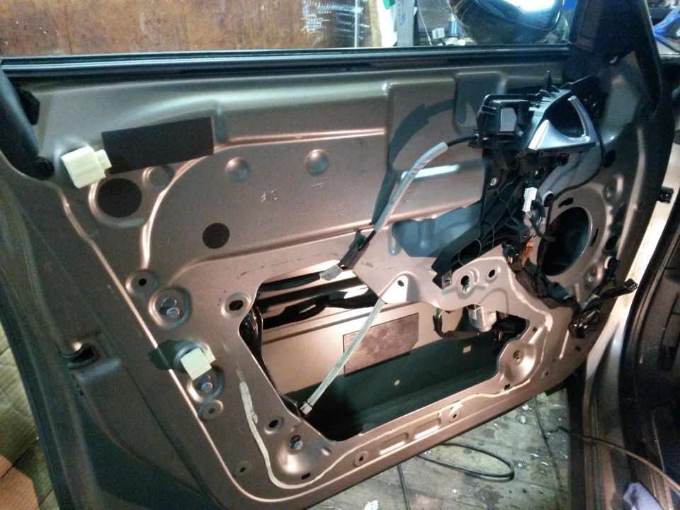

"Голая" дверь. На всю площадь наклеены два маленьких кусочка вибро материала.

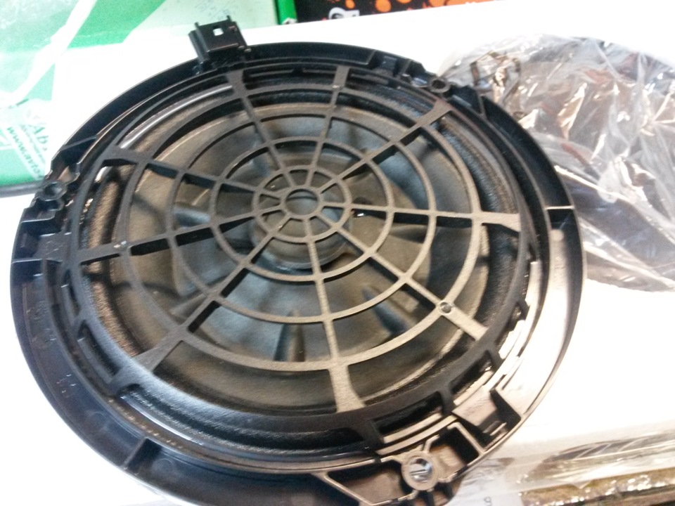

Подиум с динамиком снимается с двери поворотным движением. Сидит в пазах.

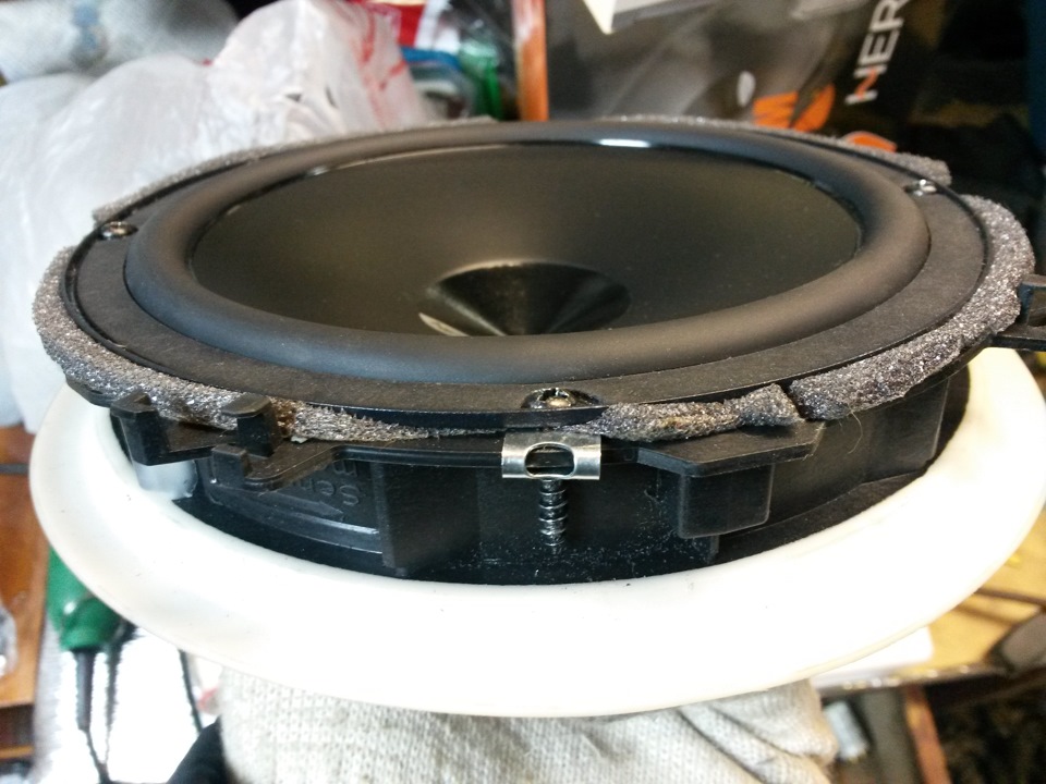

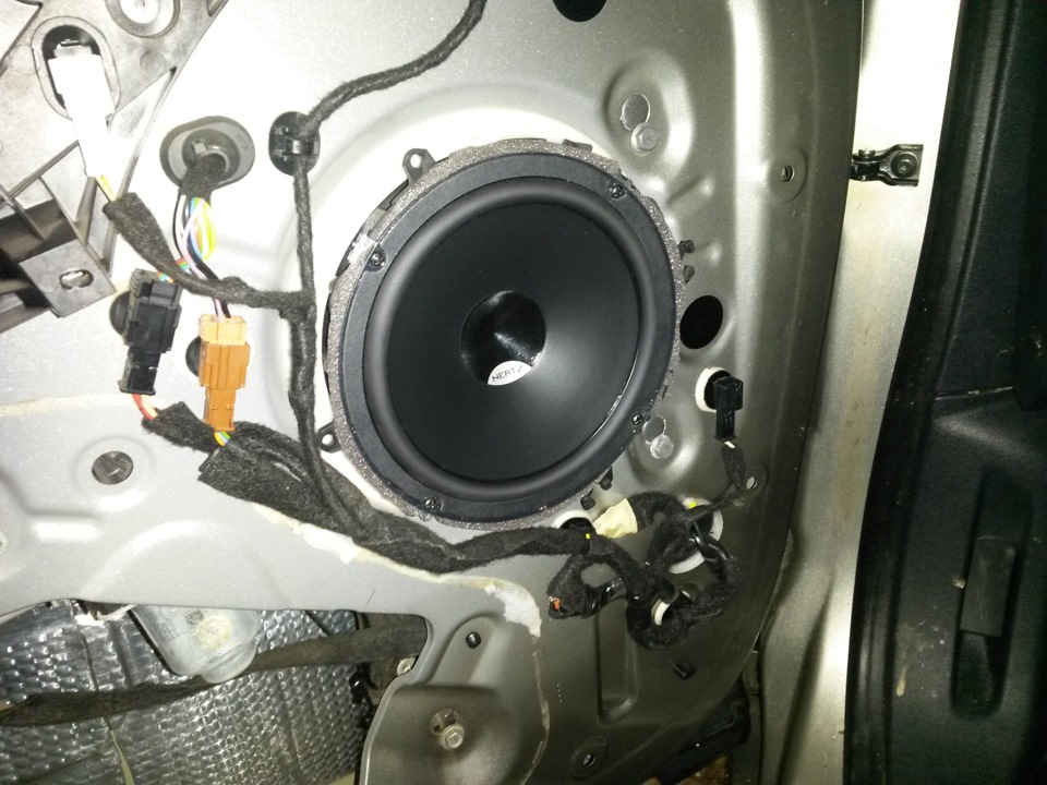

Откручиваем родной динамик и с небольшими доработками устанавливаем новый HERZ на подиум

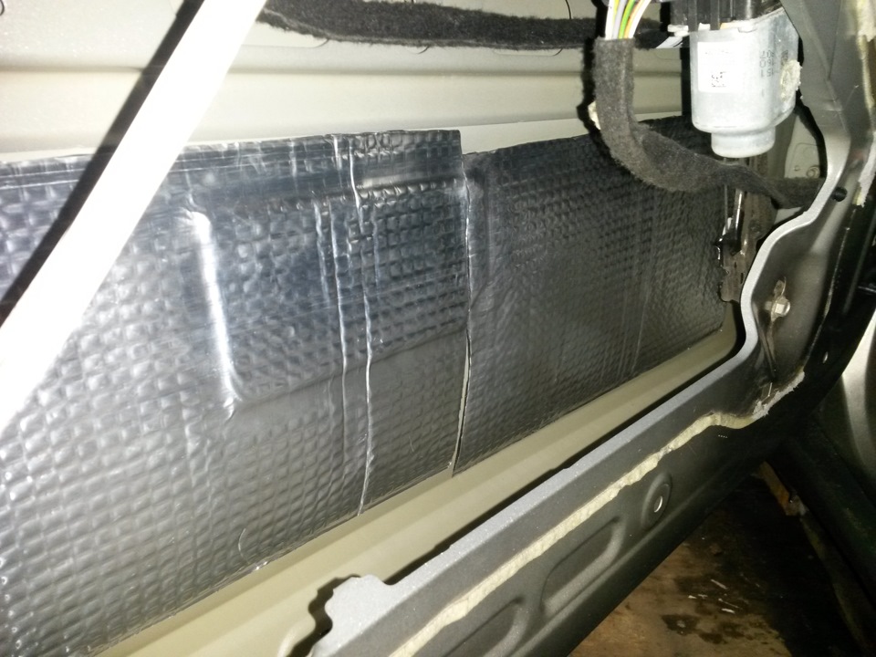

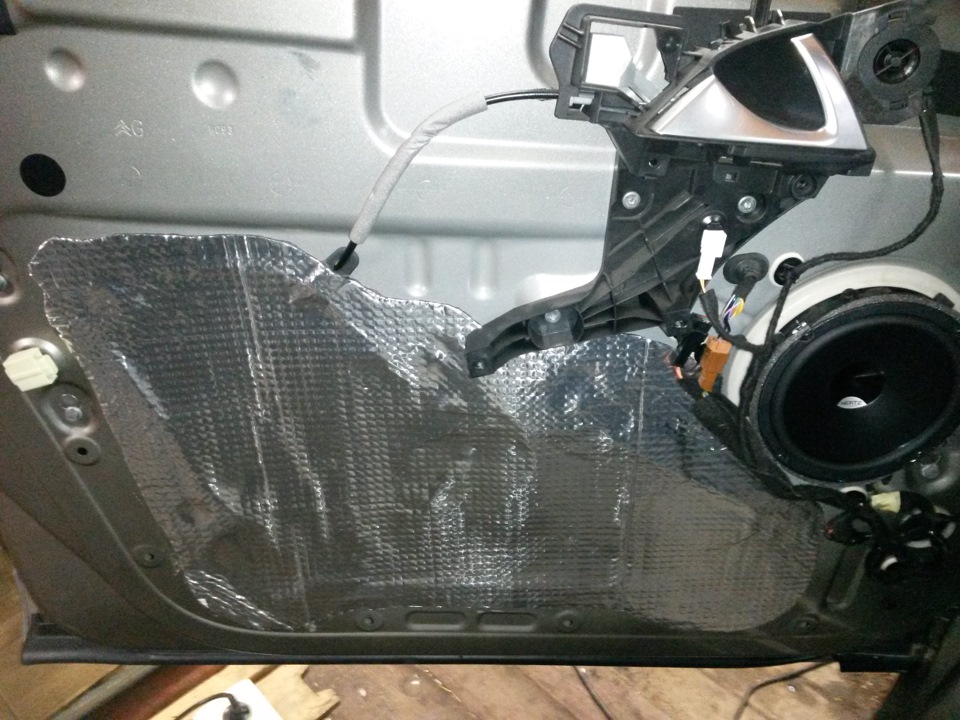

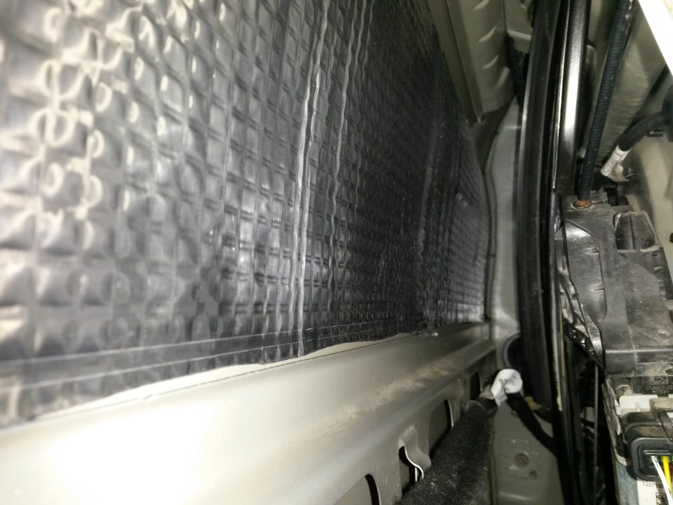

Далее клеим вибру в двери. Трудностей опять же никаких не возникает. Дверь разделена на 2 равные площади которую по центру разделяет ребро жёсткости. Эти две плоскости я и залепил.
Примеряем динамик на двери

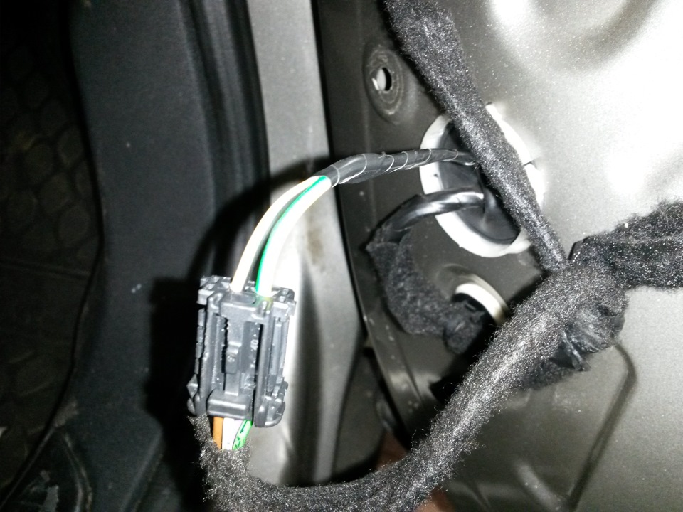

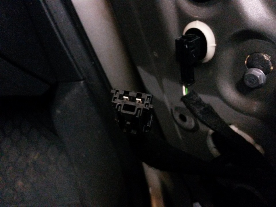

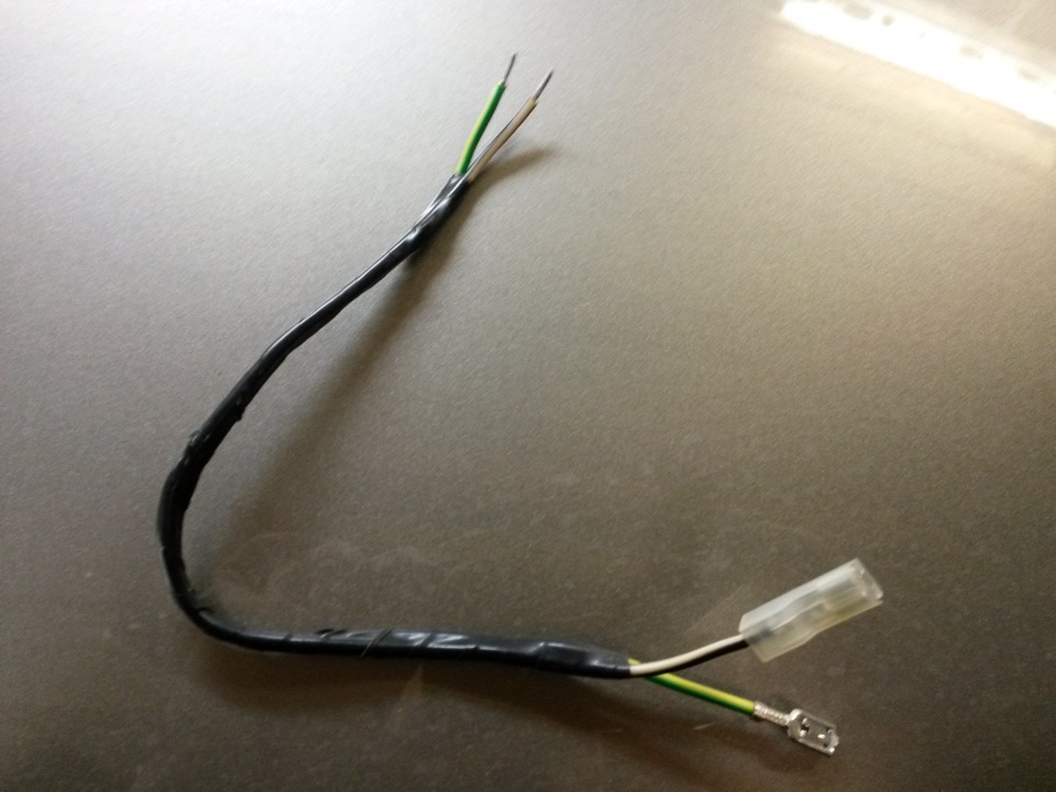

Родной штекер от динамика решили не резать. Сделали провода. С одной стороны обжаты клеммы под динамик, с другой стороны просто зачищенный и облуженный провод, который плотно вставляется в родной разъём.
У родного динамика разъём подключался снаружи, у нового же контакты внутри двери. Сделал надрез в резиновой заглушке рядом, и пропихнул туда провода.
Ну и изолентой всё это дело обмотали, чтоб ничего не вылетело)

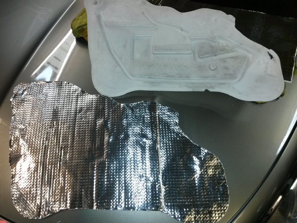

Следующим шагом идёт изготовление заглушки вместо родной "хлипкой" . Тут всё просто: прикладываем, обводим, вырезаем… прям как в школе на уроке изо.)
Наклеиваем заглушку и ещё в паре мест наклеил вибры (не сфоткал)

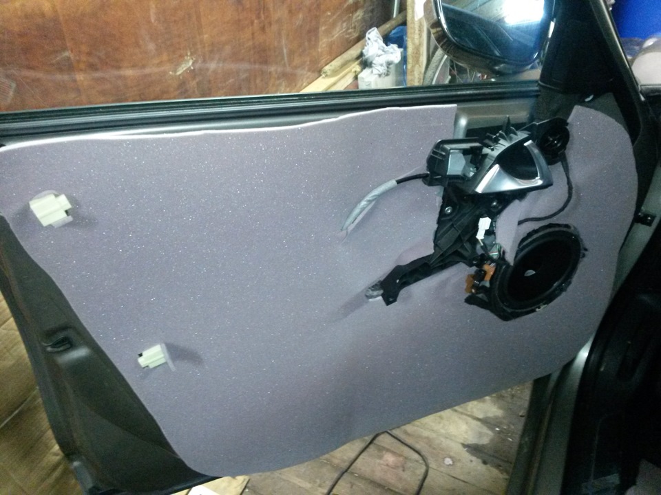

Поверх этого клеим шумоизоляционный материал. не помню как называется, но очень похож на поролон, только как пластилиновый, при нажатии запоминает форму, но потом плавно приобретает первоначальную форму. Плотный довольно таки. 5мм.
Со второй дверью поступил аналогичным образом. На всё ушло полтора дня. Всё таки процесс творческий и требует некой усидчивости и терпения.

Добрый вечер, а сколько листов вибры на переднее двери ушло?
Приветствую. Листа по 2 на каждую дверь
