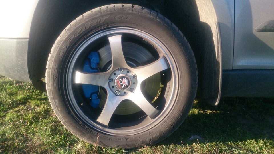

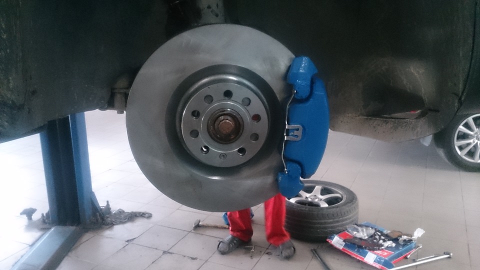

На Ети у меня стояли тормоза 288, как на октавии. Только веса на 200 кг больше у машины, а так норм всё. После чипа вообще их не хватает ну никак, пару хороших торможений и всё "приплыли". На мячково так вообще их сжег нафиг. Так ездить страшно, не комфортно. Соответственно пришёл к популярному комплекту от audi s5, а это 345 диск и 60 мм поршень, в 17 диск влезают ровно. Ну вот это другой разговор…вообще другой…появляется большой запас и оттормаживаться можно прям перед поворот и потом заныривать туда оголтело. Блин ну просто крутая штука, я их пока ни разу не перегревал. А да компоненты: TRW суппорт, колодки оригинал, диск хрень какая-то). Покупал их уже такими синими, но буду перекрашивать в серебро, ибо покрашены они не очень, зиму не выдерживает эта краска.

тормоза только спереди 345, а зад штатный? через vag com перенастройка тормозов была?
Зад штатный. Ну и конечно перенастройка. а как же
Просто как это все по ощущениям работает? Морда не сильно перетормаживает по отношению к заду?
Эм, посмотри их размеры и сравни. там разница стока и s3 настолько мала, что смыла их ставить я не увидел. Перетормаживать будет, если зад изношен в хлам например
Ну хз. Для баланса по настройкам) да и диск там шире получается. Я пока думаю себе воткнуть 320 на перед и 288 зад.
Эта полумера все таки. Если постоянно наваливаешь, то от s5 будешь кайфовать очень. Не говоря про дальнейшее увеличение мощи
Да я наваливаю только на обгонах и по трассе. Мне и стока хватает в общем. Сча думаю даунпайп с тормозами приделать, потом через год уже когда привыкнешь можно ihi воткнуть для новых ощущений)
Либо сразу ихи, а то опять все откручивать /прикручивать, прокладки и т.д и по 100 раз прошиваться ездить тоже)
Так то да. Но это сразу вложений ппц. Я поэтому и тормоза хочу 320 от ауди а4 чтоб зима 16 влезла. Если 345 то это уже 17 колеса надо брать. А так понемногу добавляешь и растягиваешь удовольствие)
Отличный выбор! Добро пожаловать в клуб S5! :)
Правильное решение!
хех, у тебя-то такие же. Понимаешь о чём я)
Достойные машинки, Сань! Перекрасить реально надо, не в тему чет ) Я в свое время 17-е не нашел, да и цена расходников отпугнула, решил на 16+ остановиться (314 мм), поршень тоже 60 мм. Сколько тебе комплект апгрейда встал?
кстати расходники вообще недорого, не намного дороже стока. А ценник что-то в районе 30 за полный комплект.
Адекватная цена. Ну у нас 17-ки ощутимо дороже уже. А если EBC или другие аналоги брать, то вообще космос ))
Да, если злые компоненты брать получается не бюджетно, но и на сток тормоза также. То есть там разница реально рубль.
