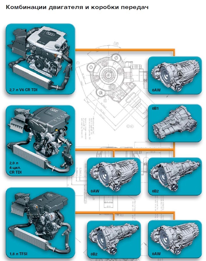

Я думаю нет владельца турбированной ауди, который бы не задумывался о чиповке своего мотора.
Но, наверняка, каждый хотя бы раз задумывался о том, выдержит ли его коробка повышенный момент? Особенно знакомо это владельцам вариаторов.
Много где говорят о том, что вариатор 0AW выдерживает до 400Нм крутящего момента.
На 29-й странице полезного мануала есть информация об этом, которая может успокоить желающих чиповать переднеприводное авто на вариаторе.
Пояснение ко второй картинке из этого же мануала:
— 0B1 – мкпп для переднего привода и всех типов двигателей до 350 Нм
— 0B2 – мкпп для привода quattro и всех типов двигателей до 350 Нм
— 0AW – акпп вариатор для переднего привода и всех типов двигателей до 400 Нм
— 0B6 – акпп для привода quattro и всех типов двигателей до 580 Нм (бензиновые двигатели) и до 650 Нм (дизельные двигатели).
Не претендую на мастера по АКПП, но может кому-то это окажется полезным.
PS: обращаю внимание, что эта документация именно по А4. Для просмотра других докуметаций см.подробнее ссылку выше.

Для информации: Дмитрий из multitronic.ru мне сказал, что коробки разные на 120 л.с. и на дизелях. И 120 л.с. не желательно чиповать с т.з. коробки.
Дилеры и еще ряд людей говорят тоже самое, что этот документик — 0AW стоит на 120/170лс и на дизелях 140/177 л.с. и ничем не отличается между собой.
Кому верить — хз, это дело личное каждого :)
Я думаю, что коробка и впрямь стоит одна и та же.

Очень важное инфо. Мне, правда, уже не нужно — перешел на с-троник. Сам проездил на 450Нм и вариаторе пару десятков тыс. км. и все ок!
Про S-troniс, кстати, там тоже есть инфо, что до 580нМ переваривает. На 30-й странице))
А вот 450Нм на варик уже стремно)))))
Я думаю, реальный запас — еще больше.
На варике есть 2,7тди — ровно 400Нм, без запаса?
На с-тронике есть 3,0ТДИ 550Нм…опять без запаса?
У меня в софте указано ограничение по моменту 1000Нм…а в реальности — хз)
Запас технологический все же есть, я думаю, но залезать в него уже опасно.
Про S-tronic на TDI читайте то, что я написал из мануала (запас 100Нм):
Но про 3.0 TDI в мануале речи не идет, только 2.7. Может быть дока на не самая свежая. Хотя, вероятнее всего, коробка та же, что и на 3.2FSI и на 2.7 TDI — 0B6.
