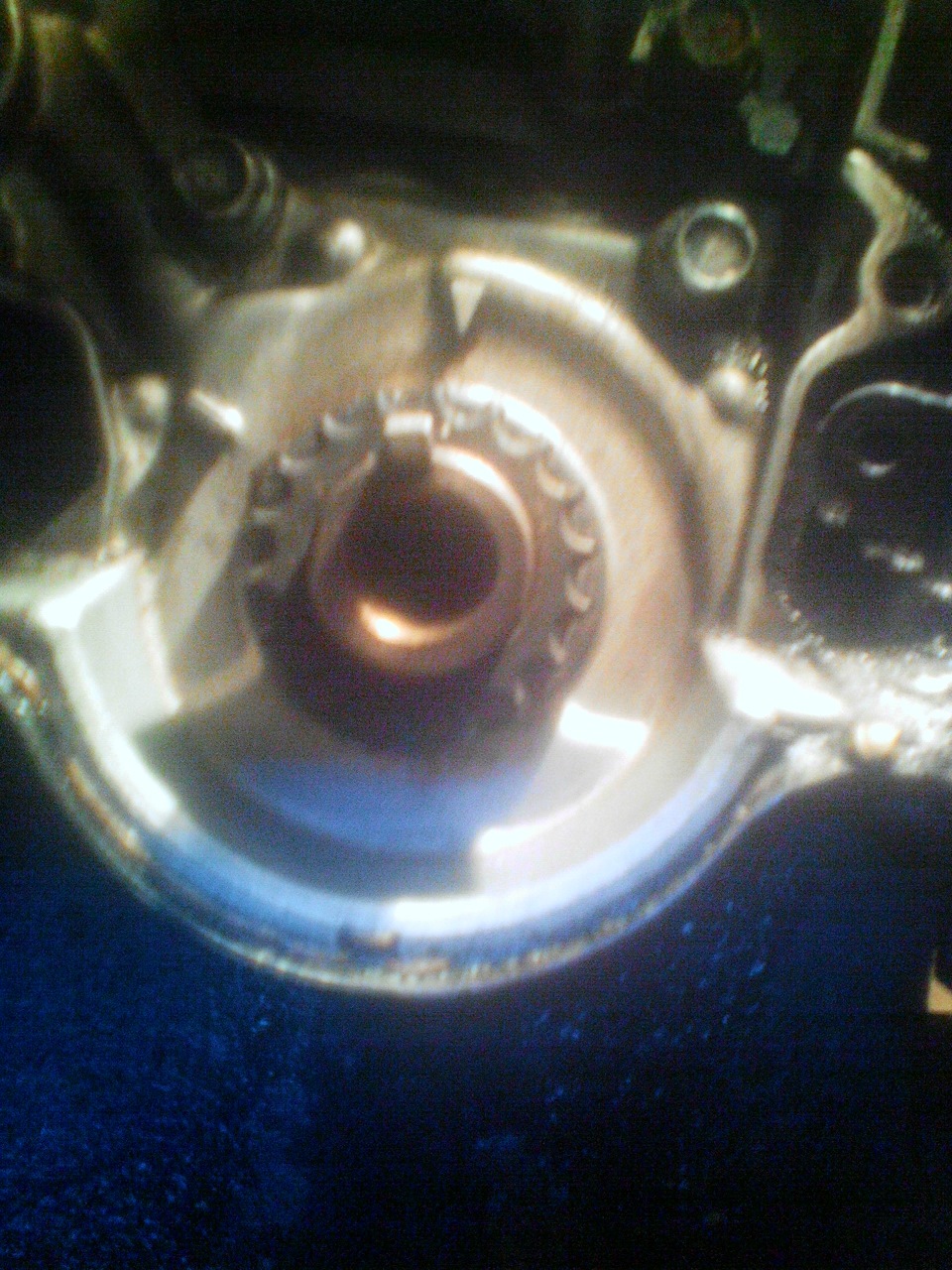

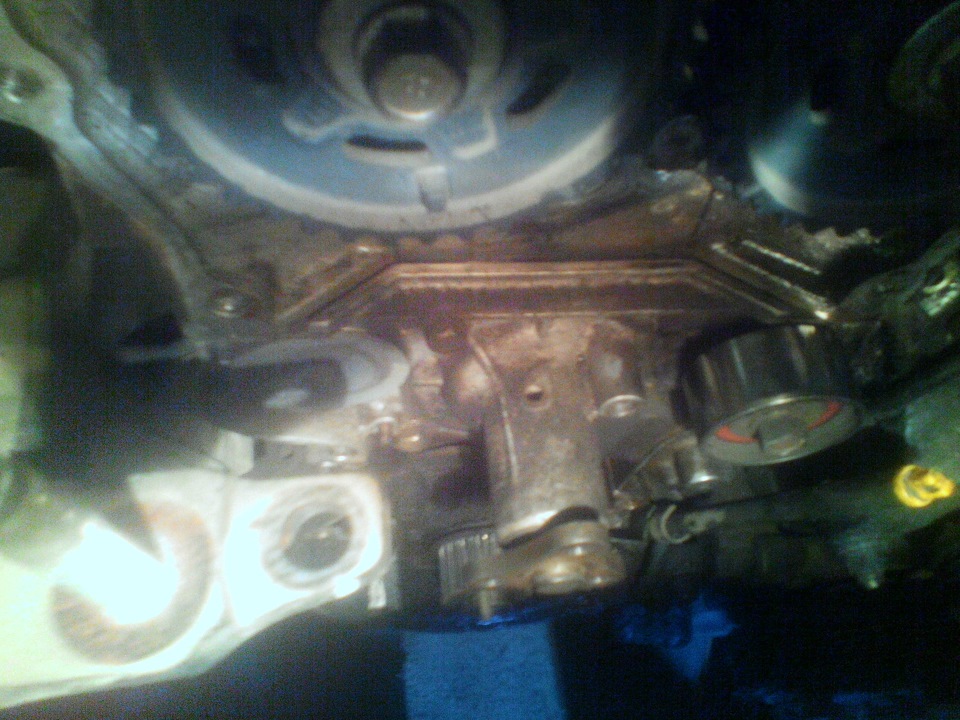

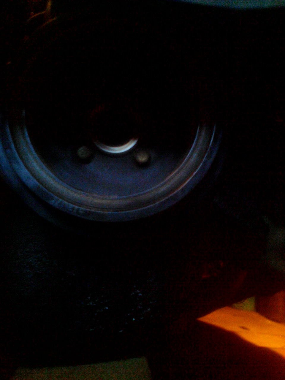

Добавляю запись о замене ГРМ и не лучших эмоциях об увиденном. Ремешок уже был порепаный, интуиция не подвела. По мере разбора хватался за голову. На крышке клапанов болты сорваны, на катушках сорваны, на защите ГРМ сорваны, под защитой пыль, грязь, мелкие камешки, метки профуканы, не зря был металлический звук при работе двигателя. Оттуда ранее зажигание, износ матора. Под крышкой клапанов срач, всё в герметике. Всё промыл под защитой простым 80- м бензом, протёр, смёл сухой кисточкой всякий хлам, кожухи помыл так же бензином. Поставил новый ролик натяжной, выставил метки, поменял прокладки, высверлил обломыши и заменил на целые. Работа двигателя радует глаз, не тупит, заводится хорошо, разгон не тупит, едет бодро. Всем спасибо за внимание. И кстати, никаких сто, всё делается самостоятельно. Нет доверия
