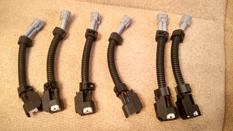

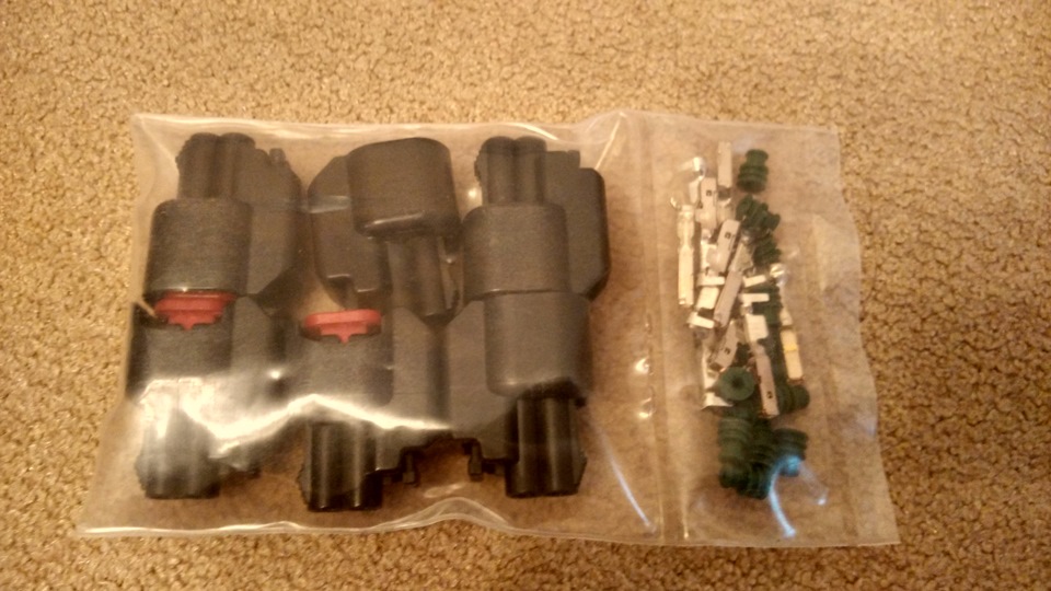

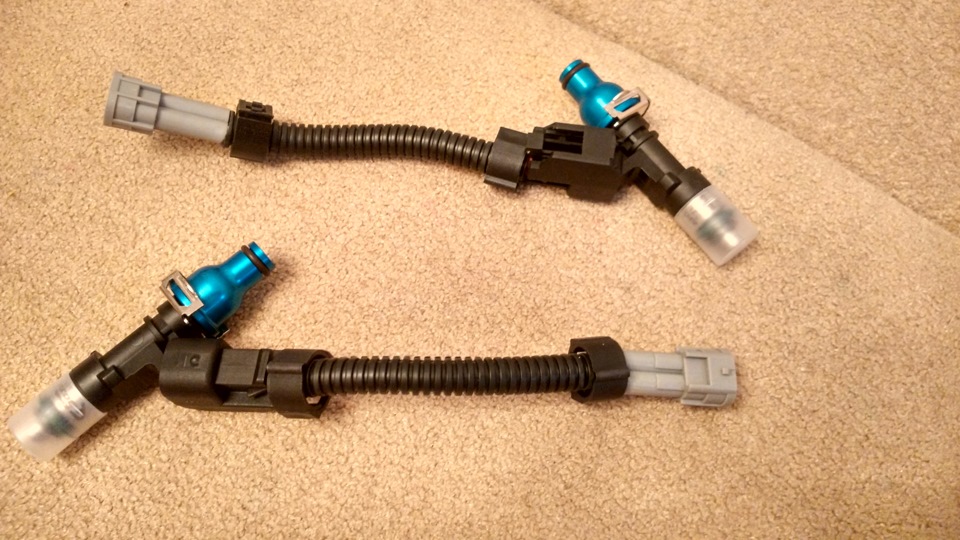

Всем привет! Кто читает бортовик, видел, что я приобрел форсунки Injector Dynamic ID1000. Данные форсунки это пиленные боши, по слухам от Ford Focus ST и имеют разьем EV6. Стоковые форсунки, на большинстве японских автомобилей, имеют разьем DENSO. В комплекте с форсами были фишки, но для установки пришлось бы резать родную проводку, чего я очень не люблю, я сторонник болт-он решений.
Для решения проблемы я приобрел переходники, которое позволят подключить новые форсунки без лишнего колхоза.
Приобрести такие переходники можно в России, напрмер на avito или farpost, там цена порядка 400р. за шт. Также можно заказать значительно дешевле на aliexpress, но только там партии от 20 шт, стоимость одного переходника выходит в районе 120р.
Я нашел в России по 220р.+ доставка.
Теперь установка новых форсунок должна занять минимум времени, самое главное впускной коллектор это позволяет, доступ к форсункам просто великолепный, в отличии от стокогого.
UPD: переходники оказались полное гавно, после 2х циклов соединения, контакта уже не было, буду обжимать фишки из комплекта форсунок

У меня были точно такие же переходники, и периодически какая-то из форсунок отключалась. Как только форсы подсоединили напрямую (то, чего ты так не хочешь), всё стало ок. Так что настоятельно рекомендую решить вопрос без них. Я понимаю, они уже куплены и хочется оправдать вложения, но я не единственный, кто сталкивался с проблемой этих переходников.

Я не думаю, что это бред, буду иметь ввиду. Я специально разобрал одну фишку, обжато все хорошо, вопрос по металу, будет ли держаться контакт после нескольких циклов соединений

фишки оказались гавно, после 2х циклов соединения, контакта уже не было, буду обжимать новые фишки, спасибо за рекомендацию.
Хорошо что сразу заметил, и ничего не отстегнулось в пике! :))
Да я спецально шевелил провода и слушал, 2горшка переставали работать
Лишнее соединие надежности не добавляет((
Как показывает практика, с надёжностью все ок, при использовании таких переходников. А вот зажим пина, без спец инструмента, может больше проблем принести.
