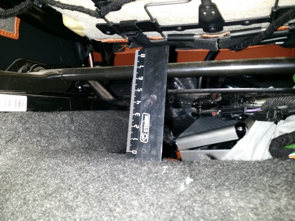

Усилитель и кросы будут стоять под водительским сиденьем на полке из орг стекла изготовлением которой занимаются другие люди дабы избежать колхозных вариантов.

Больше всего впечатлило " усилитель и кросы будут стоять под водительским сиденьем"… Даже не представляю, как они там разместятся. Буду с маниакальным вниманием следить за результатом))) У меня под водительским сидением только огнетушитель и ароматизатор поместились)
Очень грустно ! особенно когда не хватает 5 миллиметров ! Так что остается только багажник к сожалению
Да, печально, я это тоже походил… У меня временами ещё и сидение двигается женой, там, вообще, закрепить что-либо без повреждений не получится…
