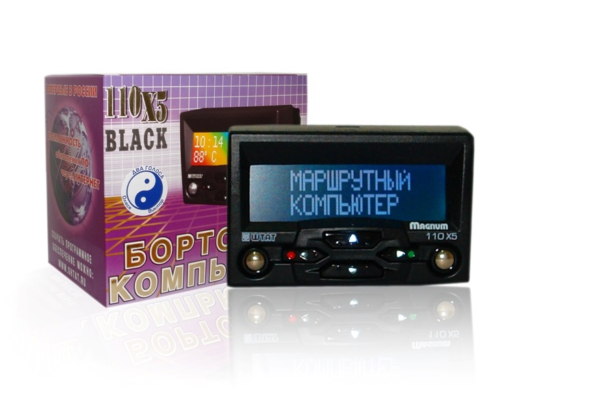

а по БК как расшифровать ошибку?
Повернуть зажигание и нажать кнопку на щитке?
ключ повернул и на БК заходишь в диагностику затем расшифровка ошибок и смотришь ))) это у меня на штате так
