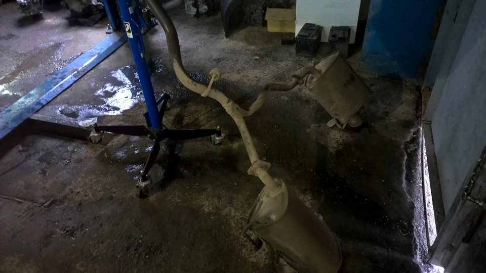

Итак утром при -2С я растянул 50м удлиннителей, воткнул их и розетку и стал распаривать феном левую банку.
С нее сразу что то полилось, потом пар и так примерно час.
При попытке завестись машинка завелась, с пол оборота.
НО — Обороты не растут, машина тухнет… При попытке прогазовки — глохнет.
Сын посмотрел — нет говорить выхлопа, Вообще НЕТ!
Вызвал я эвакуатор.
1500р
Сбегал на базар, купил три баллона газа и факел — 350р
Позвонил парням на левый, Паша — мастер субарист со стажем говорит — тяните!
Притянули, отпустил платформу.
Затолкали в бокс вчетвером.

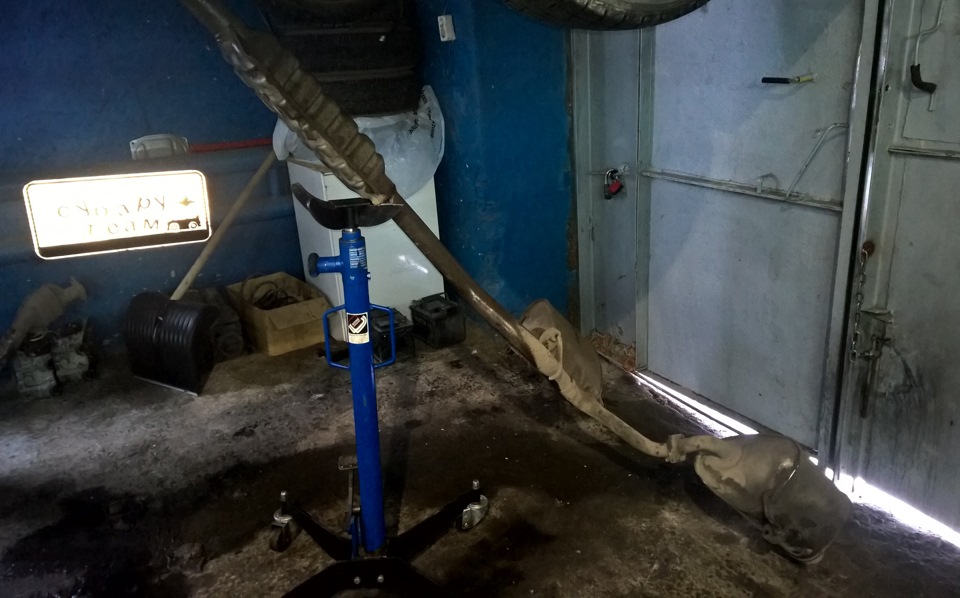

Сразу подняли на подъемник, Макс мастер расрутил 2 болта на выхлопной и обрадовал — рядом с катом ЛЕД!
Ухух…
На морозе феном я бы ее размачивал до завтра(((
_____________________________________________________________

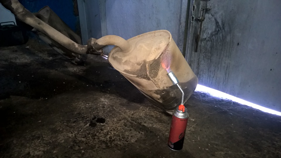

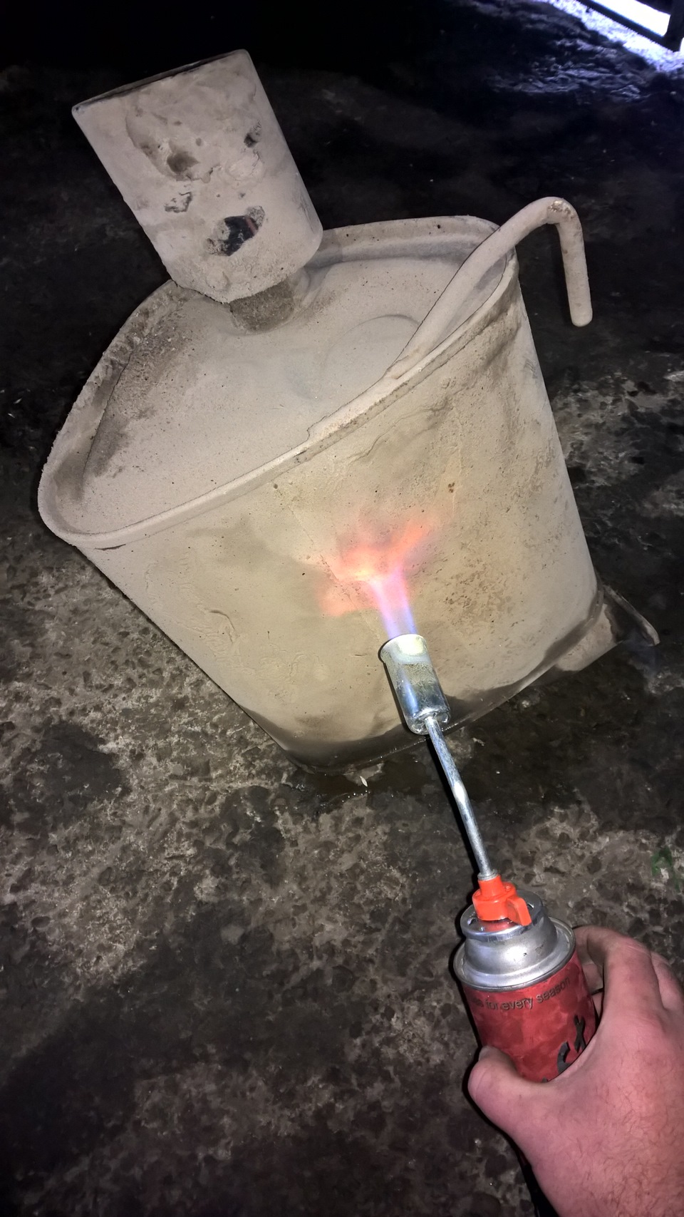

Демонтировали выхлоп, в ход пошли горелки.
Минут пятнадцать работы, а воды из банок не течет… Хм.
Раскрутили банки от тракта, перевуернули одну — потек ручеек.
Вторую, которую грел я — а там сразу литров 5 хлынуло!
Мы переглянулись, и пошли греть уже раскрученные банки и резонатор.
Для эффективного прогрева нутрянки в ход пошел промышленный фен.
Чудесная немецкая машинка, всю кашу из гари и льда фен расплавил за считанные минуты.
Рулил феном сын
Мы помогали двумя газовыми горелками.
______________________________________________________________
Что я хочу сказать об чудных глушителях SAKAMOTO или как то так они называются, на 4G SUBARU LEGACY
Конденсат там скапливается. При попытке его вылить при снятой банке — выплескивается он только после определенных манипуляций, а именно раскачки банки весом 15кг на руках, ее подъеме и последующем перевороте. Из выпускного сопла при этом не льется ничего. Всы выплескивается черех подающее выхлопное отверстие банки.
Увидев такое я сразу понял, если не хочу повторения — раз в 2 года, а лучше раз в год — банки надо полоскать не дожидаясь морозов. Воде просто некуда деватся, из выхлопной она если и вылетает — то слабо, А со временем водичка скапливается, повышается в уровне и забивает выхлоп(((
Вот такая интересная история.
Фото ниже в записи БЖ
Да — клокочущая банка не значит что банка просится на помойку или в руки к сварщику. Просто она вам говорит — ВОДА!)))
