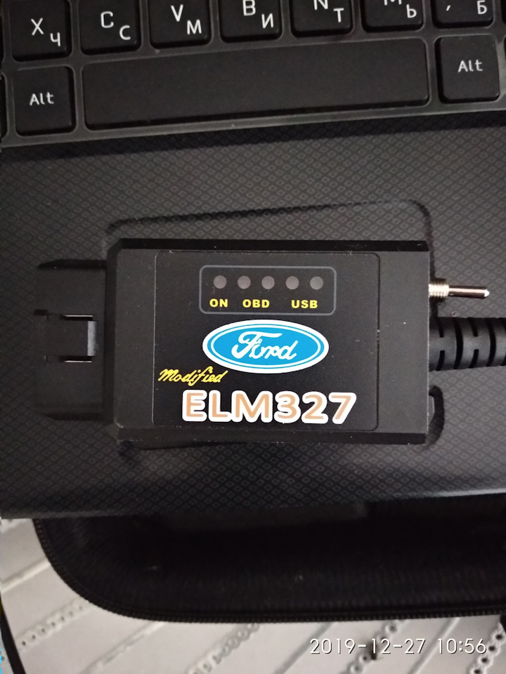

1. Подключаем к OBD-разъему ELM327, выставленный в режим MS-CAN.

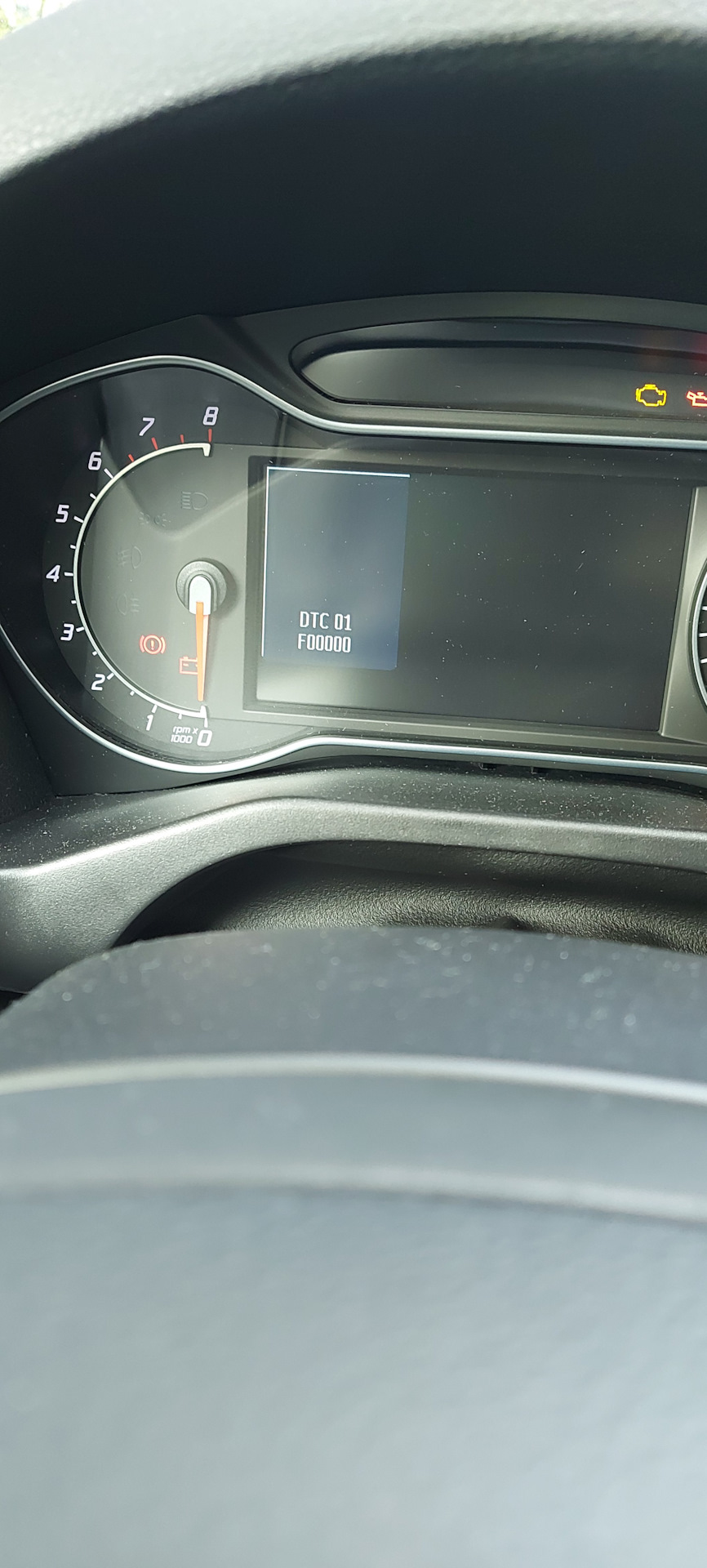

*сразу после первой загрузки приборка сходит с ума, мерцает подсветка и лампочки, стрелки дергаются. Не пугаемся и продолжаем*
4. Далее, согласно инструкции Motral, не выключая зажигание, запускаем вторую часть прошивки. (На этом этапе я слегка подзадубел и, не выключая зажигание, запустил двигатель).
5. Ждем завершения. После того, как время истечет и программа сообщит о завершении загрузки, закрываем программу.
*сразу после завершения загрузки второй части приборка оживает, но все на английском языке*

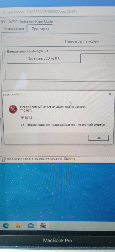

После прошивки от портал зашёл в elmconfig, сделал как ты описал. При записи в IPC, выдает ошибку. Что не так? Может сначала нужно считать блок IPC а потом записывать его?
Привет. Перечитал текст в своей записи. Сейчас не помню, но тогда писал это по свежей памяти. А какая ошибка выскакивает?
Из BCM прочитал и пытаешься записать в IPC?

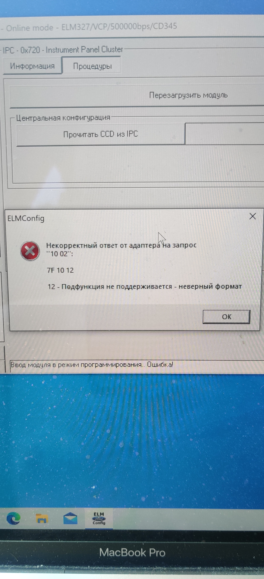

Сейчас попробовал снова, в итоге при чтении или записи IPC вылетает такая ошибка.
Функции все работают. Хз, но может это из-за того что поставил прошивку с датчиками давления, без изменения центральной конфигурации того, что система TMPS есть.

Шнурок ELM327 — самый бюджетный вариант. Если без нет возможности доработать, то есть прекрасная альтернативая. ELS27 (ffclub.ru/topic/344211/). Там нет никаких переключалок между MS и HS. Просто подключил и начал прошивать.
Так же на ebay продают доработанные ELM327 с переключателем-тумблером.
