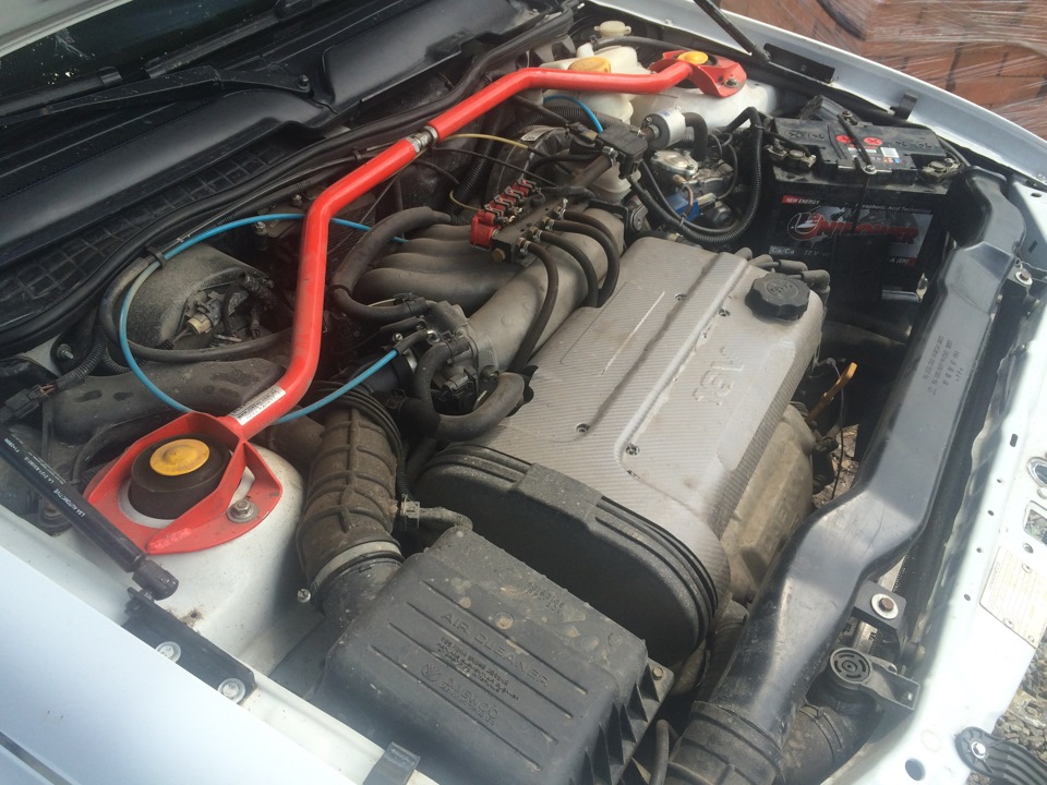

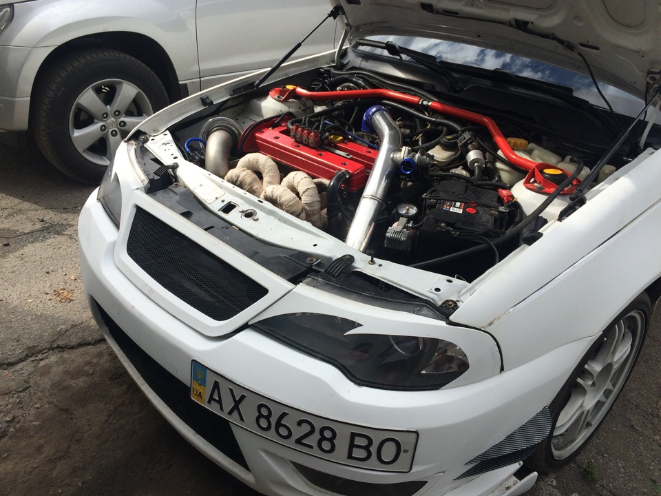

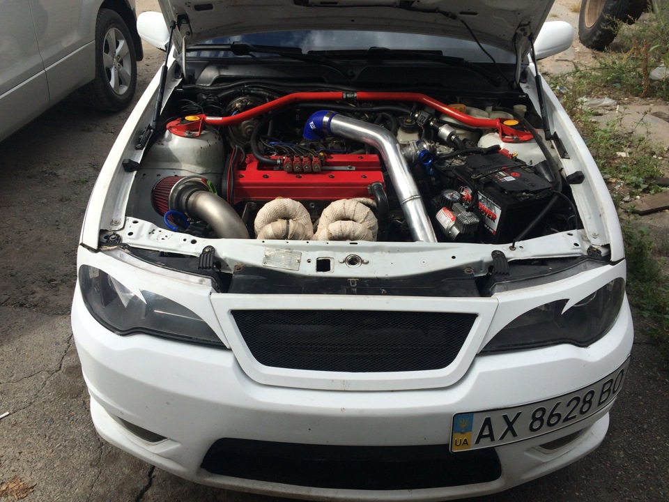

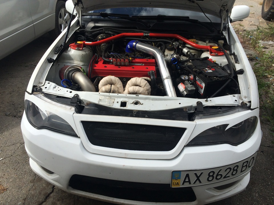

нашелся клиент на мой мотор, но нужно было выдавить с него 300сил.
решился на свой страх и риск дуть 1.8 бара-ведь все позволяло, но как всегда все пошло не так как хочется…
ранее, я ездил без буста по передачам- это херово -имхо.

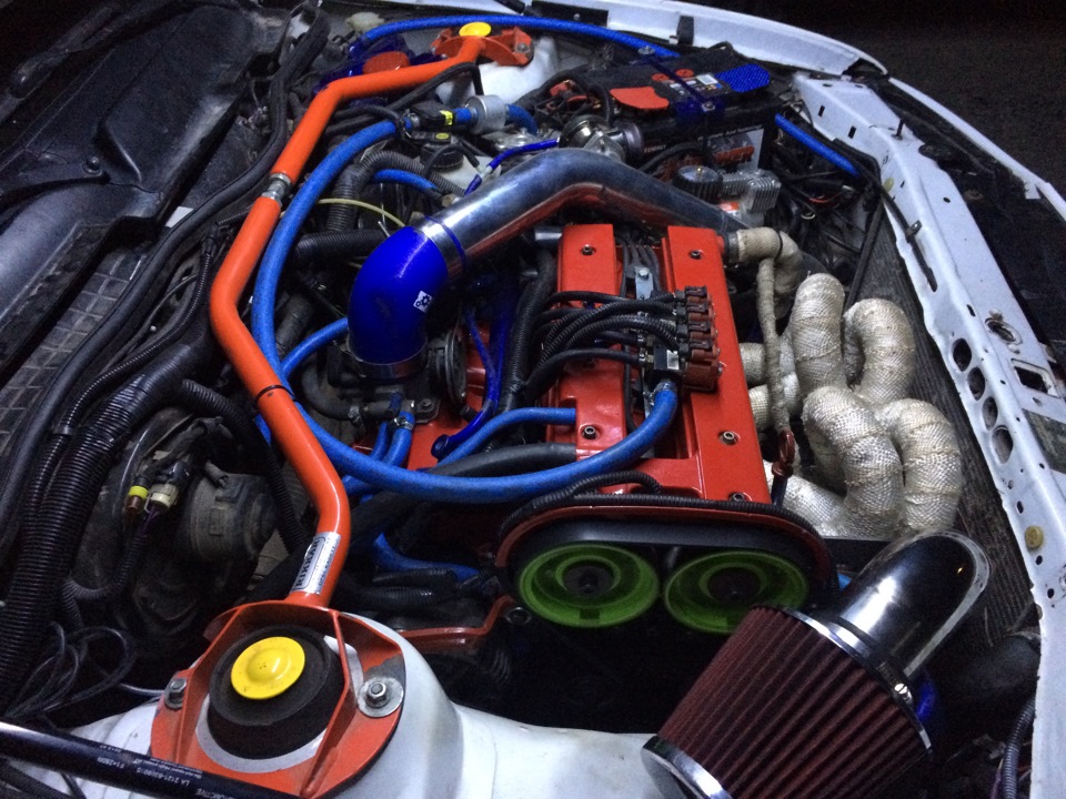

поставили соленоид управления надувом от ТАЗа(датчик адсорбера калина)
поехали-начали дуть и тут нифига не дуется.
попробовали без него-тоже
ну думаю: турбе пришел конец…
сняли шланг с гейта и погнали дуть на все бабки)
надувает 1.6 и потихоньку сбрасывает до 1.2бара.
у меня паника-ведь не получил того чего хотел.(((
после настройки машина поехала заметно веселее, но я ожидал большего…
сразу отписался своему другу/наставнику, Василию (Monster) и объяснил ситуацию.
он мне посоветовал обратить внимание на гейт, возможно пружина слабая.
я закрепил калитку проволокой, так чтобы с турбы попробовать выжать все что она может…
выехал на проверку,

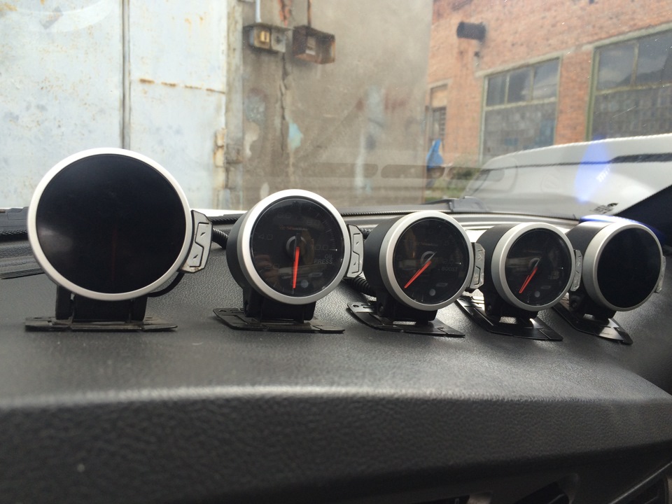

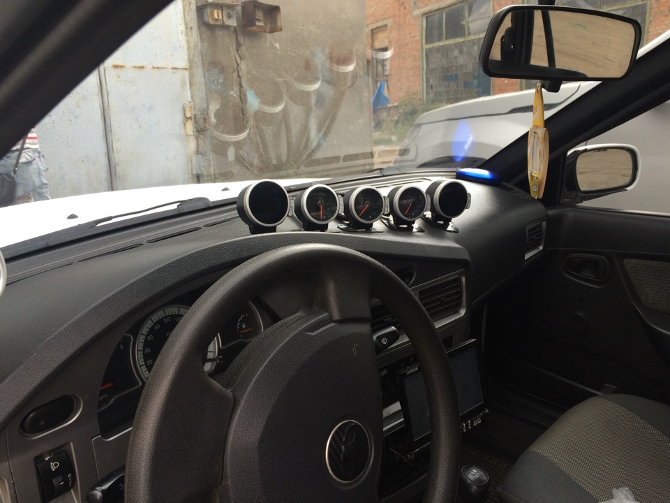

наступаю тапок в пол обороты 3500 4000 4800+ смотрю на показометр буста а он аж за 2бара зашкаливает и слышу детон.
сразу сбрасываю газ и еду домой.
причина найдена:
слабая пружина вестгейта
калитку начинает открывать выхлопными газами.
посоветовавшись с клиентом мотора, решили все оставить как есть.
и ездить с давкой 1.5-1.2бара.

мотор оценивал в 5500уе с даунпайпом, всеми возможными датчиками(ЕГТ, буст, Т.масла, давл.топлива и масла) тормозами по-кругу, запасной новой турбиной., мозгами, прошивкой и т.д)

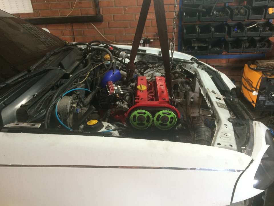

вот и настал день прощаться с ним)

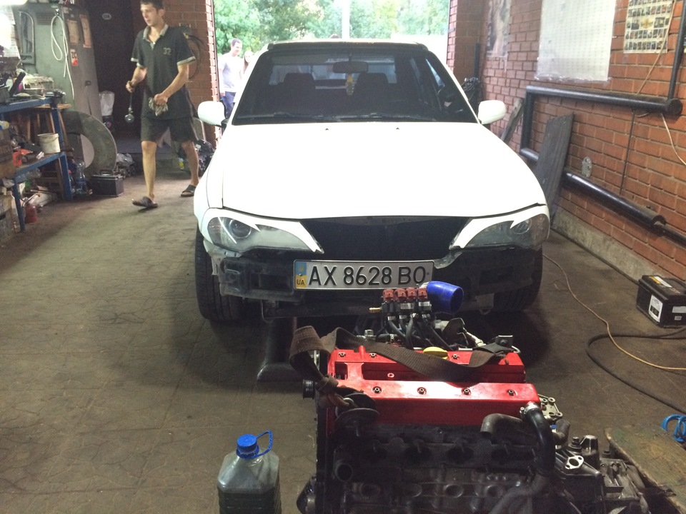

установлен в НЕКСИЮ .
все работы по переустановке делал Шарип, за что ему спасибо)
