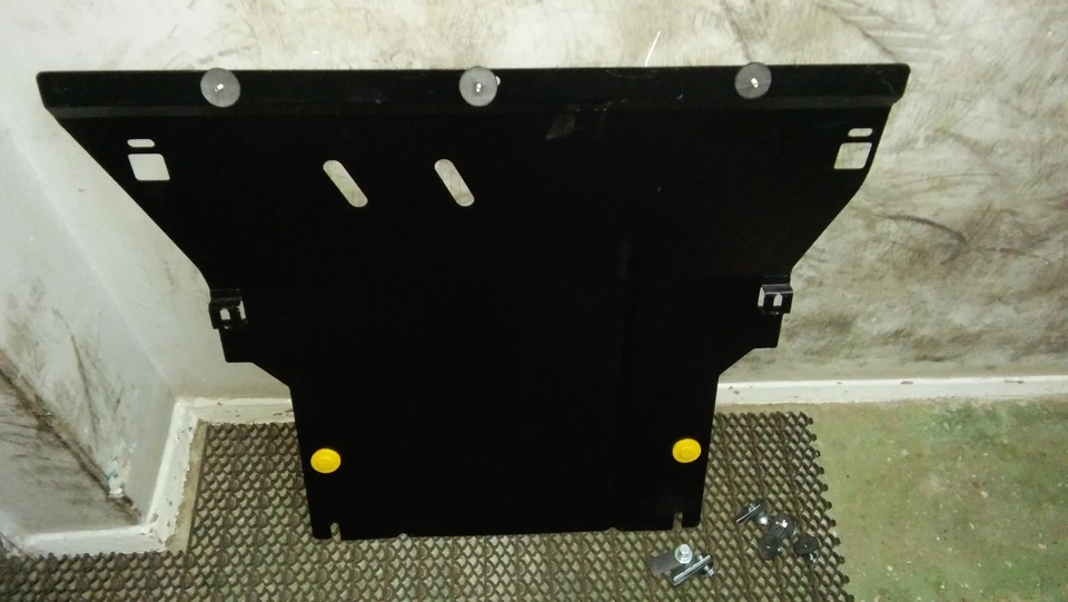

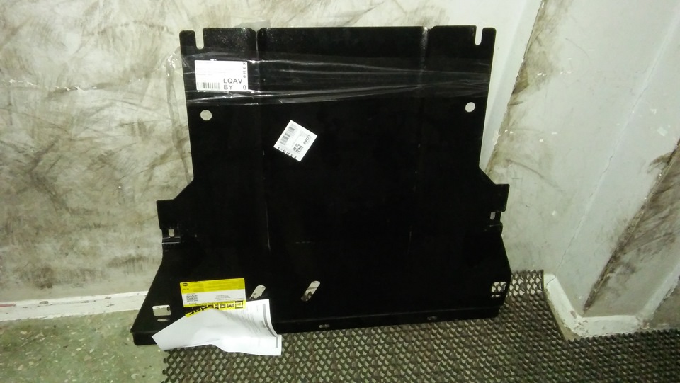

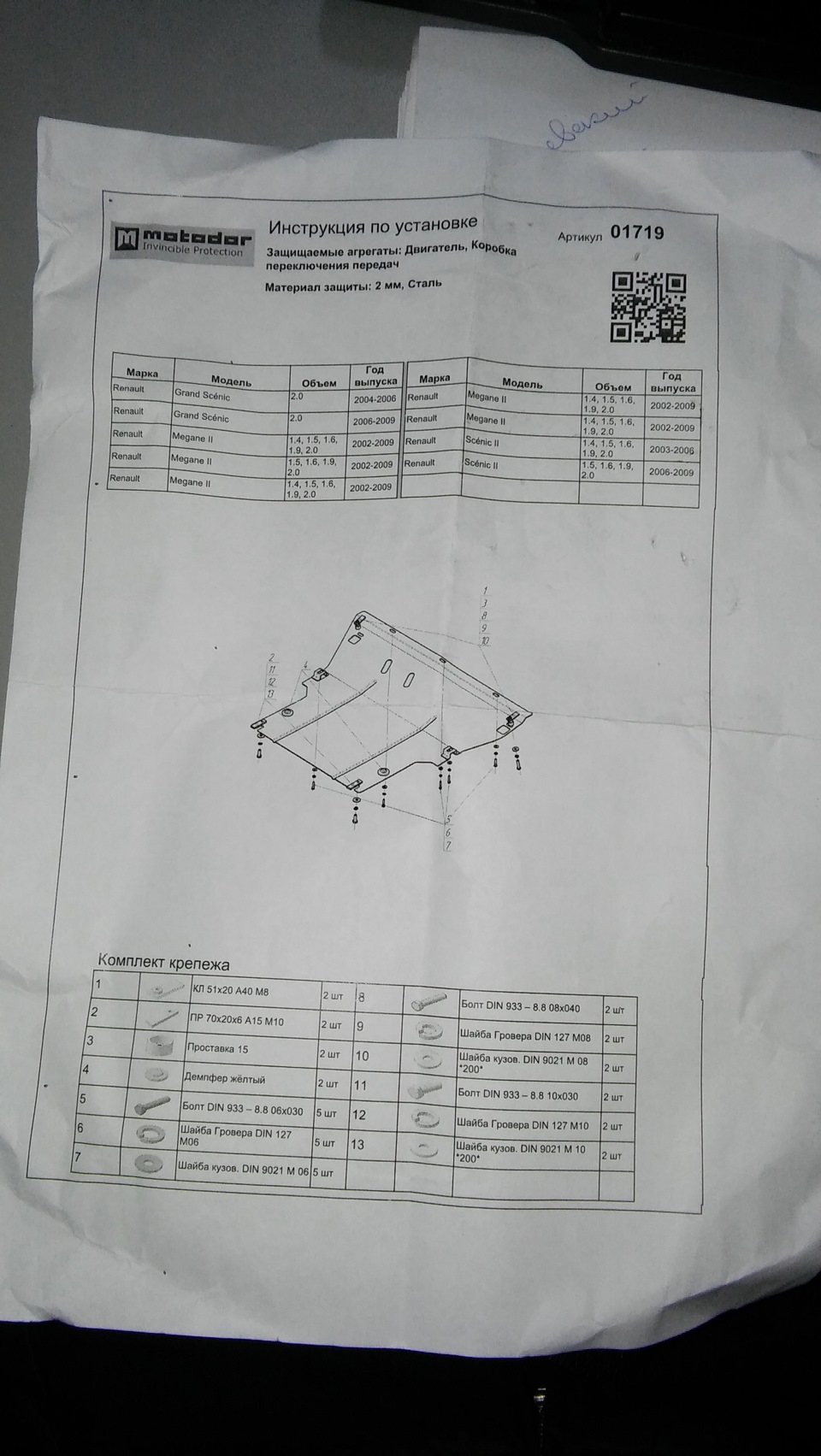

Так вышло, что я купил машину с разбитой защитой картера и КПП. Специально не искал ее, кое-как подлатал старую. Однако, со временем, выполняя свою функцию, она окончательно разбилась — трещина на трещине. Стал искать замену. Б/у оригинал стоит около 30 у.е. На драйве наткнулся на металлическую защиту Motodor. Нашел сайт производителя, отыскал нужную модель 01719 (Megane II, Scenic II, Grand Scenic II. Заказал через свой магазин. Пришла из Санкт-Петербурга за семь дней. Цена примерно 35 у.е.
Я ее взвесил, вес составил чуть больше 7 кг.

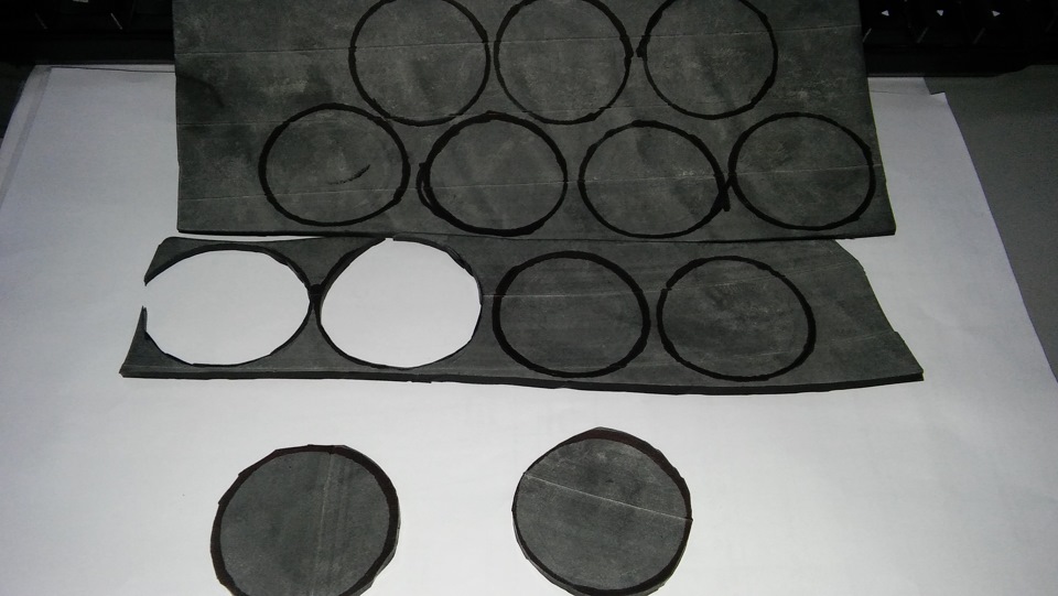

Дабы исключить дребезжание и обеспечить дополнительную изоляция, решил между защитой и подрамником под каждым элементом крепления сделать резиновые прокладки. Вырезал из камеры грузового колеса.

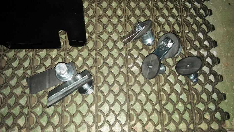

Единственный минус — в комплекте все гровер-шайбы были М8, а большинство болтов М6. Пришлось докупить.
Сверился с инструкцией, разместил крепежные элементы по отверстиям.
Установка простая. Все отверстия совпали. Крепил сначала задние болты, закатывался под машину с защитой на специальной тележке с колесиками (машина была на подъемнике).
Установка заняла минут десять.

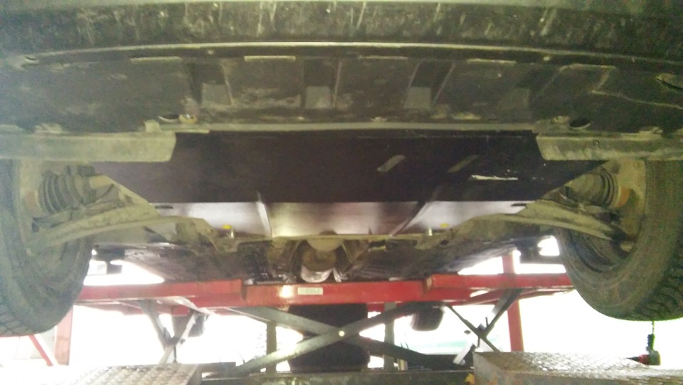

С приходом настоящей зимы уже опробовал защиту в действии, она принимала на себя удары ледяных глыб на дороге, отваливающихся с арок машин.

Я так понимаю что защита крепится к обеим частям подрамника, только одна половина подрамника намертво прикручена а вторая на салейнтблоках, не будет ли такая защита издавать лишних звуков при движении?!
Не издает. Был звук от глушителя, но поменял крепления на новые и всё прошло.
maxus615
Задняя часть крепится в непосредственной близости от рычага, но аккуратное крепление сайлентблок не задевает.стоит у меня такая уже 2 года.только крепится она у меня на 3 болтика спереди и 2 сзади…зашумил ещё.
