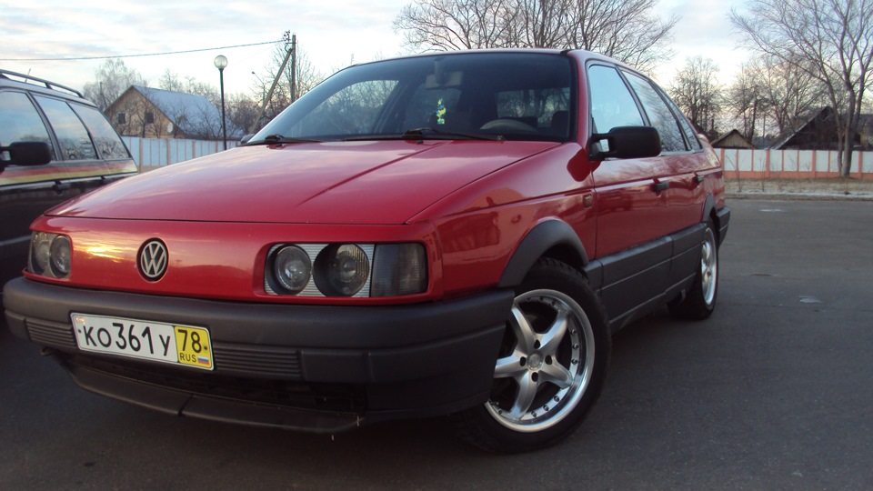

Доброго времени суток всем! Поздравляю с прошедшими праздниками, надеюсь все отдохнули хорошо. Syncro стал основным повседневным зимним средством передвижения, в то время, как variant стоит в гараже до наступления лета.
Но вот стоило мне синхру оставить на 4 дня без движения, он сразу обиделся и серьезно сломался(
Морозы были крепкими около 20 С, и аккум разрядился в ноль. После зарядки крутил неохотно, и через некоторое время всё же завелся, и! погнал лужу масла-выдавило резинку под фильтром. Сгонял купил временный фильтр и масло, поставил, завел, всё в норме, лампа молчит. Трогаюсь, еду -начались стуки от карданного вала- разорвался подвесной подшипник. Веселый в общем денёк был.
Договорился со знакомым сто-подъехал на подьемник, оставил там машину, пошёл морально отходить, и обдумывать план работ, в итоге было заказано и куплено:
-10860055 SWAG (Febi) подвесной подшипник mercedes w 124 2шт
-550275 Трос стояночного тормоза Adriauto SYNCRO 2 шт
-фильтр топливный Mann WK 830/7
-масло 5w40 Eni, фильтр Mahle
-прокладка картера Elring
-свечи Bosch wr6dp 4шт
Работа заняла почти 7 часов, с небольшим обедом, и конечно же не в одиночку.Друг занимался снятием и разборкой масляного насоса, я в это время успел поменять 2 троса ручника, топливный фильтр, и свечи.Косяк в моем насосе был подклинивающий редукционный клапан, но удалось восстановить нормальную работу.
Особо хочется отметить замену подвесных подшипников кардана.На форумах syncro все используют аналог от мерса w190 febi 08510, только вместо 25 подшипника merca, докупают подшипник кондиционера 30/47/12 которые, без особых проблем привариваются к родным кронштейнам VW. В моей ситуации не было возможности ждать эти редкие подшипники, и было решено ставить от w124 merca, у них все сразу в сборе, под 30-й подшипник. Да внешний радиус чуть больше 95 против 85, но всё встало, с помощью переходных пластин и сварки выставили всё идеально, даже без родных кронштейнов.
В общем всё собрали, проверили, , протестировали сразу же на парковке.Скоро появятся пару видео об этом…
Новый Год-новый ремонт )))
Цена вопроса: 100 $
