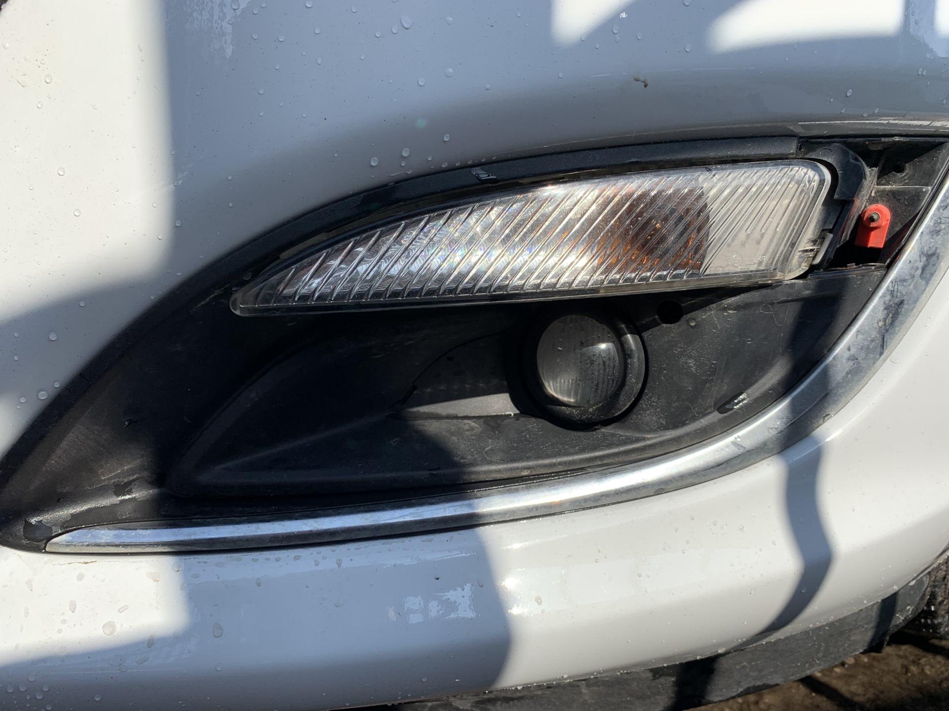

Вот решил поменять лампу в переднем повторителе поворота и сразу столкнулся с тем что у официалов она стоит свыше 2,5 к ₽, нашел в инете за 750₽.
Снял две облицовочные пластинки и открутив 2 самореза достал сам поворотник, на самой лампе есть зажимы, нажав на которые лампа достается, потом вытаскивается штекер ну и замена и все в обратном порядке))
P.S. Оранжевая штатная, серебристая была куплена самостоятельно, типо она для тюнинга и не видна в поворотнике)
